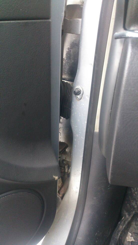

				Тоже не люблю это занятие. Поэтому я приколхозил вазовский концевик. Делов на 15 минут на одну дверь. Да колхоз, зато второй год работает.
Концевик врезал в стойку двери рядом с петлей и зацепил его к плафону подстветки двери.

				Вооот, наш человекНо я все таки импортные концевики с резиновым чехлом поищу от иномарки. Вазовские глючат будь здоров! Одно хорошо: стоят копейки и меняются менее чем за минуту. Посмотрим в общем.

				Без проблем, сверлится отверстие в стойке рядом с петлей, вставляется концевик, одеваем фишку и тянем провод через гофру в дверь к плафону, цепляемся на минусовой провод плафона, смазываем циатимом контактную группу концевика, готово! :D концевик использовал от ваз 2110, так как при нажатии на него он полностью уходит, и стоит копейки, и в глаза не бросается

				Ну он ставится практически на весь росавтопром, даде владельцы Патриотов с ним сношаютсяЕу и я с ними секас помел как раз на 2110

				Вот вам всем
Да разбирал я эти замки аж два раза, первый для диагностики причины неисправности микрика, Микрик пока придет ждал 10 дней, а второй чтоб поставить этот микрик, промудохался, так и не получилось придумать под новый микрик крепление. Плюнул и заколхозил от тазика.
