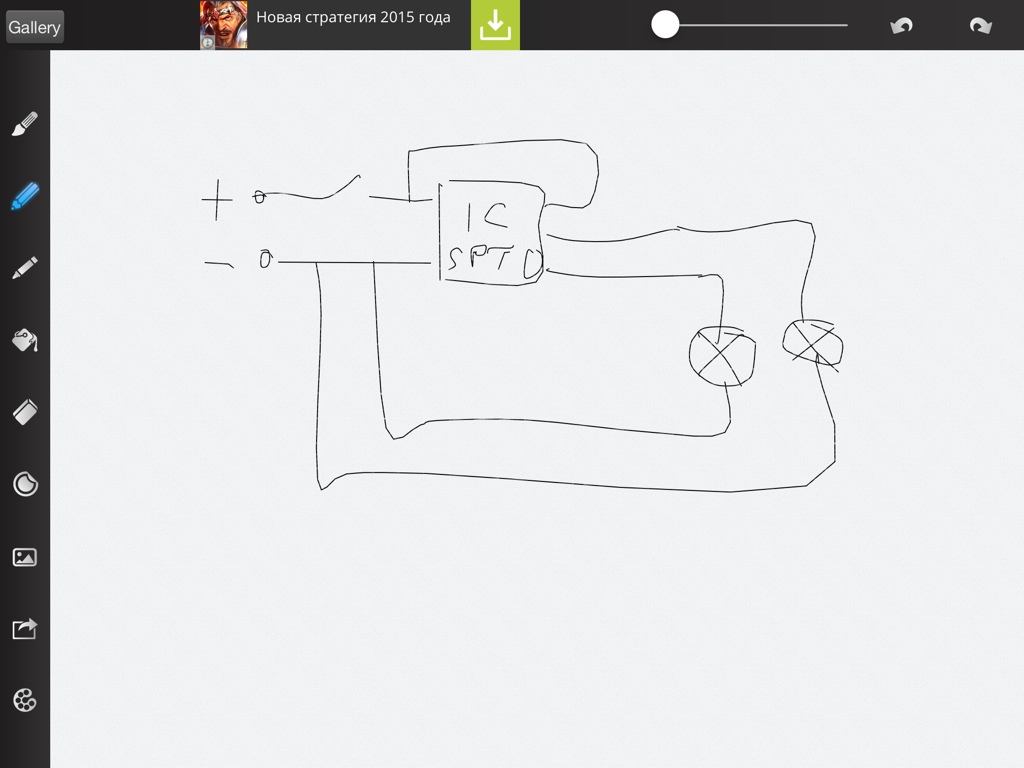

					Это реле, которое не отключает контакт, переключает один вход между двумя выходами.
Твой вопрос решается одним выключателем и таким реле. Ну может еще реле задержки времени воткнуть, если такое реле работает по переднему фронту. Хотя лучше, чтобы оно работало по заднему фронту.

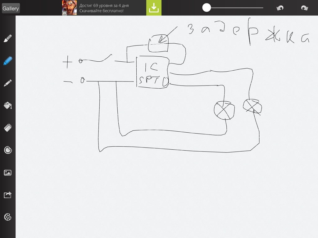

					Вот схема на этом реле примерно, если оно работает по заднему фронту.
Сорри за качество - рисовал пальцем по стеклу
| Получено: 7,310  Отправлено: 5,287  |
					А если работает по переднему фронту то надо задержку ставить, потому что сначала на долю секунды включится одна лампа, а потом релюха сработает и переклбчит на вторую. Во чтобы этого не было, надо немного задержать сигнал

					Прсмотри на схему. Ты включателем отрубаешь Коммутируемое питание на лампы.
Одна из ламп будет гореть только есть выключатель замкнут.
А выбранная лампа будет гореть в зависимости от текущенго активного вызода на реле. Реле то коммутатор. Дал команду - вход замкнулся на выход #1. Второй раз дал команду - вход замкнулся на вызод #2
