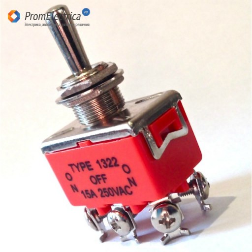

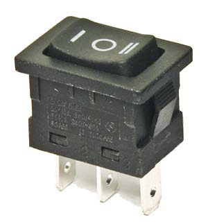

    ну или такое, совсем суровое, по запросу "тумблер трёхпозиционный" выдаёт кучу всего -выбор на любой вкус, зачем всё усложнять

    Да. Если к переключателю, что на правой верхней фотографии сверху нацепить механическую приблуду, на манер кнопки на шариковых ручках, которая будет поворачивать ручку на 90 градусов по часовой стрелке, то тоже решение
