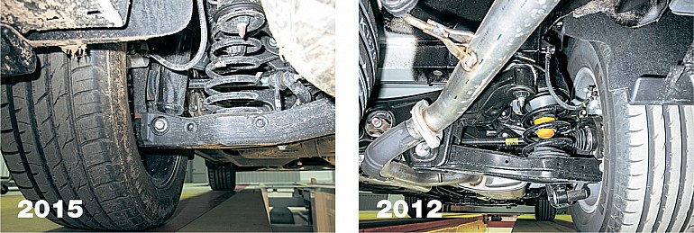

Посмотрим теперь на автомобили снизу. Передняя подвеска со стойками McPherson не изменилась. Передние тормозные суппорты прежде были расположены сзади, а теперь – спереди. Но важнее то, что геометрия задней многорычажки заметно изменена. И еще: работая над защитой днища, конструкторы не поскупились на достойную шумоизоляцию.
А что с геометрическими параметрами проходимости?
У новой машины чуть меньше угол въезда – 20,5° против 23,5° ранее. А дорожный просвет под брюхом (в центре колесной базы) и под силовым агрегатом больше, чем прежде: 214 и 187 мм против 197 и 164 мм.
Впрочем, сравнение это не совсем корректно: у нового Sorento защита двигателяпластиковая, а предыдущий имеет стальную. Если такую же стальную поставить на новый автомобиль, клиренс под картером уменьшится до тех же 164 мм. Маловато для кроссовера! Прибавить бы 20–30 мм… Но это, видимо, не укладывается в концепцию (по мне, так странноватую) современного кроссовера.
