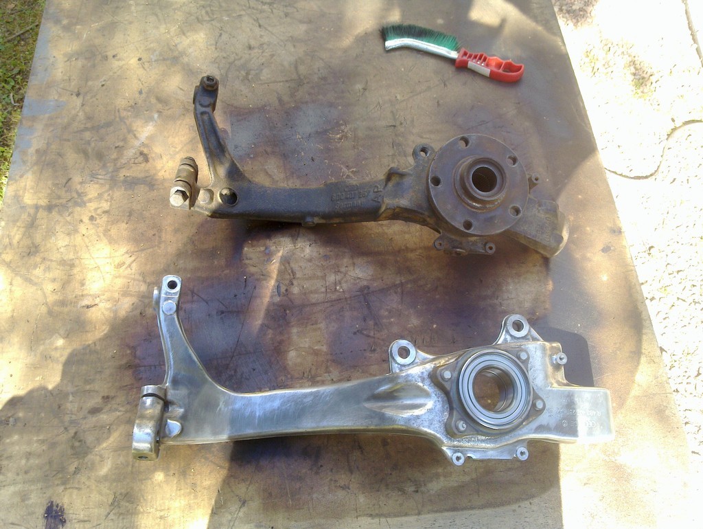

    И так начну с того что нашел, главный момент это использвование так сказать штатных деталей, а не колхоз.
    Ну про передние рычаги фолькс позаботился сам, сделал люминевыми. А вот про стойки забыл. На ауди A8 и A6 рестайлинг применяется алюминивея стойка вместо стальной.
    вот
    аллюминий 4b3 407 253 g
    сталь 8d0 407 253 c
    предположительно вес 4.4kg против 7.0kg на одной стойке.
    итого 5,2кг, что для не подресоренной массы очень ощутимо.
    Далее крепление усилителя бампера
    на A6 с5 allroad они аллюминевые(или частично аллюминивые), но у ади крепление к усилителю немного иного(там стоит аммортизатор, чего пассате нету), в остальном взаимозаменяемые. Если использовать с аудювым усилителем то все должно стать.
    кажись номера такие
    аллюминий(или частично аллюминий) 4z7 807 133
    сталь 4b0 807 133 A
    Вес пока не знаю. врят ли большая разница, но все же разница.

    FILL.sa, алюминевый поворотный кулак сильно добавит и управляемости и комфорта, да и жизни рычагам прибавит... минус только в хлипкости резьбы на этих кулаках... сорвать, тут - там ее довольно просто...
    на тормозных дисках при подборе так-же часто можно скроить несколько КГ неподрессоренной массы...
    а так... выбросить все из багажника... снять лишние сиденья... запаску долой... выбросить автомат... воткнуть механнику... вынуть кондиционер с корнями и радиатором... капот и крылья из пластика... усилитель переднего бампера из алюминия... и тд и тп... выбор современного акб даже поможет прилично сэкономить вес авто...

    FLYTs, не ну это уже получится недорожный авто, а подготовка к гонкам. А я предлагаю без потери в комфорте скинуть лишку.
    К примеру инжинеры ауди со временем это делали на C5 ауди, что-то облегчали и убирали. А фолькс более бюджетный авто и таким там незанимаются. Но т.к. кузова одинаковые, можно перенять детали от аудюхи. А вот какие и предлагая обсуждать
    Да кстати в резьбы вроди запресованы втулки стальные. Так что резьба непопортится.

    Автор брось курить запрещенное....эти кулаки ненадежные-гнутся на раз-два со временем,закисают...не говорю уже если попасть в хорошую яму.А дороги посыпают у нас солью-так вообще беда... Я бы вот наоборот пассату железную подвеску поставил вместо алюминиевой.А компенсировал дисками ковкой.И комфорт в порядке и надежность больше.

    Ragim, а чем плох аллюминивый рычаг? честно скажу еще ни разу не видел проблемы с самим рычагом, а вот плюсов в нем ооооочень много.
    Кстати макферсон отстой. Двух рычажка ничуть несложнее, зато лучше отрабатывает.
    aleks19411, а стальные что не гнуться? На самом деле гнуться также как и алюминий. Ктонибудь может привести ральный случай когда у A8 были погнуты кулаки эти?

    FILL.sa, могу отдать гнутый алюминиевый кулак от инфинити я на нем перелетел через бордюр. Но думаю что стальной бы сломался пополам, а этот выдержал удар
    П.с.колеса кованные подресорную массу хорошо облегчают.
    По поводу взаимозаменяемости мне кажется плохой идее, одно подойдет, другое нет... Так можно из пассата ауди и собрать.

    Skodник, не ну с дуру можно сами знаете что сломать. Я ж о том и говорю что аллюминий по прочности не хуже стали, ломается также или в вашем случае только гнется.
    Колеса это да, согласен, вот уже 3 пункта, смотришь по чуть-чуть можно и порядком выиграть в весе.
    Так для того и форум чтобы решать что подходит что нет. какбы пока что называне детали вполне замимозаменяемы. К слову ауди тоже сперва были стальные, а потом потиху улучшались.
    Так пассат и собран из часте ауди. Там только интерьер свой и всего-то. Без проблем можно превращать фолькс в ауди и наоборот.

    у меня у знакомого ауди а4 2003 на ней тоже алюминтий-раз в год меняет...

    aleks19411, я за 100000 км один рычаг на супербе поменял... Понятно дальше пойдет один за другим, но ресурс сам видишь, высок. И то это мне надо было ездить на обьект, а там тока трактора ездили...

    я на супербе еще не трогал Люминтий!!!... десять лет ему почти... не сгнил пока и не сломался... родные еще рычаги... до меня машина ездила в банке по Мск... я ее уже 100000 по разным дорогам гоняю... всего 250 где-то родные рычаги алюминтевые прошли
    если друг ставит на ауди ЖоПэ групп... то это не статистика... вот шрузы уже после покупки хрустели внешние... памятник им ставить надо... до сих пор хрустят
