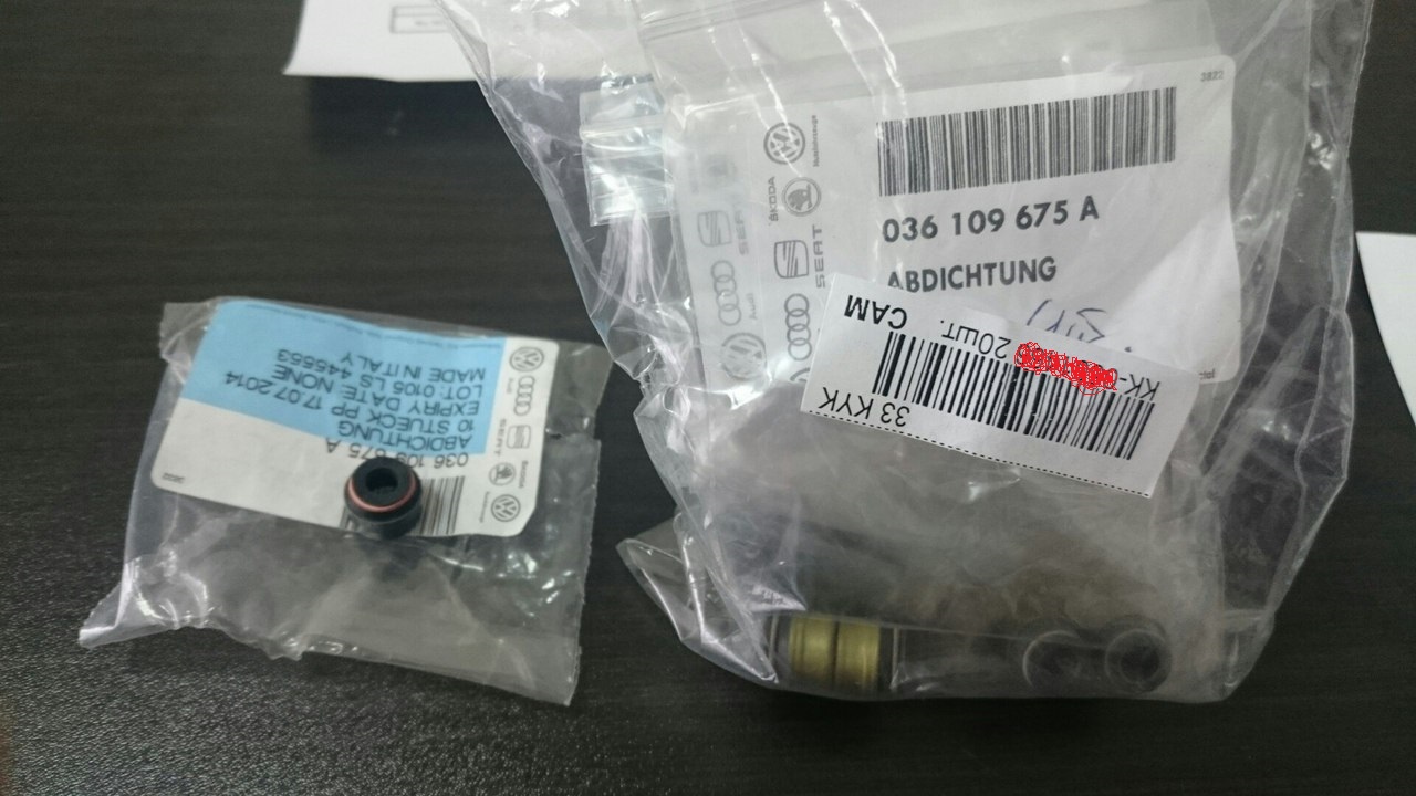

    Привет. Хочу предостеречь всех, мною были заказаны оригинальные маслосъемные колпачки VAG в небезызвестном магазине E****, по цене 230р за штуку
    То что я получил выглядело подозрительно, пакетики как от насвая с южного рынка, этикетка как на бананах из ашана. Фото к сожалению успел сделать только одно, у менеджера, когда писал заявление на возврат денег.
    Перед покупкой изучал тему по колпачкам тут на форуме, и был осведомлен как выглядит оригинал. При получении заказа еще не расписавшись полез смотреть что там, смотрю написано VICTOR REINZ. Насторожило. Поехал к дилеру, попросил показать как выглядит оригинал и упаковка. С этим поехал в Е****. Фото ниже.
    Если кто то может предложить оригинал из партнеров по нормальной цене с доставкой в другой город, пишите!

    Вряд ли, упаковка липовая какая то, пакетики на быстрозащелках , на наклейке нет ни даты ни страны происхождения ни срока годности, примитивная такая. Если с Витей бы сотрудничали то лого вага бы влепили, а тут Витя чистой воды, еще и не факт что настоящий. Судя по упаковке это не подмена, это такой поставщик козлина

    В оригинале фасовка идет по 8 штук, в пакетике размером с пачку сигарет, так и написано 8 Stück, в том что мне прислали - 10. Дело каждого, я лично в упор не верю что это оригинал. Даже когда у себя в городе делал поиск колпачков, одна из 50 контор таки написала. что да, есть у нас 036109675A по цене 30р/шт , не указав что это заменитель. Может и сами не в курсе.

    Xameleon, по приведенному фото.
    сравнение не корректно! Фраза вырвана из контекста! Там сказано, что автор пытался разобраться с теми колпачками что у него СТОЯЛИ и теми что он купил. Все равно что сравнивать по внешнему виду новый и использованный презервативы!
