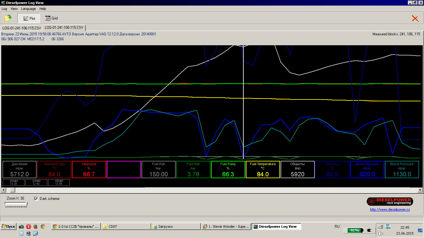

    Наконец-то поймал этот провал тяги ЛОГом, плюс добился снова лампы EPC и такой ошибки:
    000135 - Топливная рампа/Давление системы
    P0087 - 000 - Слишком низкое - Периодически
    Далее сбрасываю ошибку, заправляю полный бак и .... 3 попытки разгона в пол на 2 и 3 передачах, глюка НЕТ.
    Кроме того, приехал на стоянку и обратил внимание на то, что посла того, как заглушил мотор, возле горловины бака услышал бульканье + скрипящий звук. Откручиваю пробку - "пшик" и тишина...
    Итак, ЛОГИ приложены https://cloud.mail.ru/public/Khzv/4LWcfVgUx
    LOG-01-241-106-115 - поймал несколько провалов
    LOG-02-241-106-115 - поймал несколько провалов + в момент снятия появилась ошибка файл "epc + лог 02"
    LOG-03-241-106-115 лог - после заправки полного бака (БЕЗ ГЛЮКОВ)
    LOG-04-241-106-115 лог - после заправки полного бака (БЕЗ ГЛЮКОВ)
    LOG-05-241-106-115 лог - после заправки полного бака (БЕЗ ГЛЮКОВ)
    epc+лог 02 - txt файл полученной ошибки при снятии LOG-02-241-106-115

    Vasilich, нужны коменты по логу.
    В этом месте газ был нажат в пол или нет? Если в полу, то на 98% ТНВД.
    Еще бы увидеть лог управления ТНВД...тогда вывод можно сделать точно.
    Но готовься к замене ТНВД ИМХА Тысяч 10 новый. Не более.
    При наличии
    Момент неисправности:
    Статус ошибки: 00100000
    Приоритет ошибки: 0
    Частота ошибки: 1
    Сброс счетчика: 255
    Пробег:: 41040 km
    Индикация времени: 0
    Дата: 2035.14.16
    Время: 20:12:03
    Ищи номер ТНВД уже...
    И я так понимаю косяк при высокой температуре топлива. Она там около 90С. Видимо некоторые фракции топлива начинают кипеть при этой температуре не смотря на давление и насос вполне не может создать давление или получается пробка.
    Вообще, пошерстил инет, у большинства с подобными сиптомами и ошибками - проблема в насосе, который назкого давления, в баке. Или с блоком его управления.
    Не думаю. Низкое стоит мертво и тактовка 60-65 процентов на насосе. Обрыв именно по высокому давлению.
    Иначе бы по низкому было бы видно.

    Вобщем, поизучали вместе с Ваней мои логи. Лучше всего, конечно, видно по логу LOG-02-241-106-115.
    Предварительно (с максимальной вероятностью) - ТНВД
