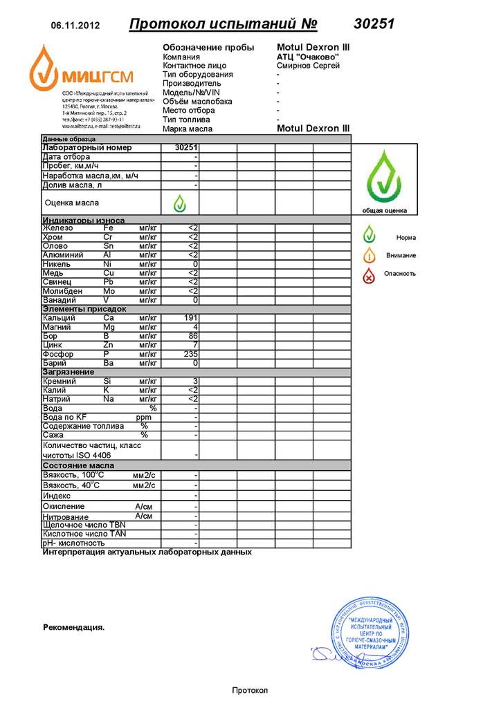

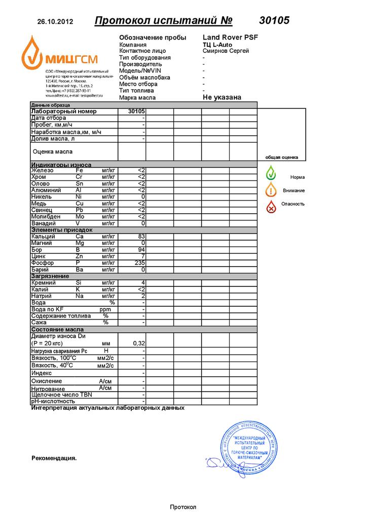

    Зачем тогда масло для ГУРа производят?
    Затем, чтоб было.
    Ну гляди...
    Вот состав ВАГовской жижи:
    А вот жижа для Ленд Ровера:
    А вот обычный Декстрон III
    Как говорится найди хоть какие- то отличия...

    .Карел., и что смотреть? Это всё жижи ГУРа? Ты вроде писал что можно лить какое угодно масло.

    Я про то, что жижи ГУРа не отличаются особым содержанием присадок. По сравнению даже с самым простым моторным маслом, гидравлические масла сильно проигрывают и по содержанию противоизноски и по моющим.
    Поэтому я и пишу, что можно заливать в принципе любое масло, лишь бы не замерзало зимой. Ну к примеру моторные масла 0-20, 0-30, 5-30 и даже 0-40 ничего страшного ГУРу не принесут.
    То есть не надо заморачиваться на тему: "какое масло залить в ГУР?". Заливай любое гидравлическое. Но если необходимо, то можно залить и моторное. К примеру если в дороге что- то в ГУРе наипнулось, а "правильной" жижи под рукой нет, то можно залить хоть что, лишь бы масло. Потом при случае поменять. Или не менять.
    Или вот тут часто можно встретить фразу: в Типтроник ZF 5НР19 заливать масло только оригинал, либо Мобил 71141. И всё! Больше никакое масло туда нельзя ни в коем случае! Ослушавшимся грозят различными несчастьями с коробасом...
    Тем не менее сам лично наблюдаю Пассат б5 с Типтроником и залитым в него АТФ Мобил 320- обычный Декстрон III.
    Наверное тот типтроник не знает, что на этом масле он не может ездить, поэтому и ездит без проблем...
    Конечно, кто- то скажет типа: сколько он проездит на этом Мобил 320...
    Но для коробаса важна вязкость масла, чтобы создавалось необходимое давление и была беспрепятственная прокачка масла через различные клапана и каналы. В противном случае сразу начнутся тупняки с переключениями, рывки и удары. При этом проблемы начнутся сразу- же после заливки "не нормального" масла. А по смазывающим свойствам эти масла достаточно близки, ибо состав пакета присадок почти аналогичен с небольшими вариациями.
