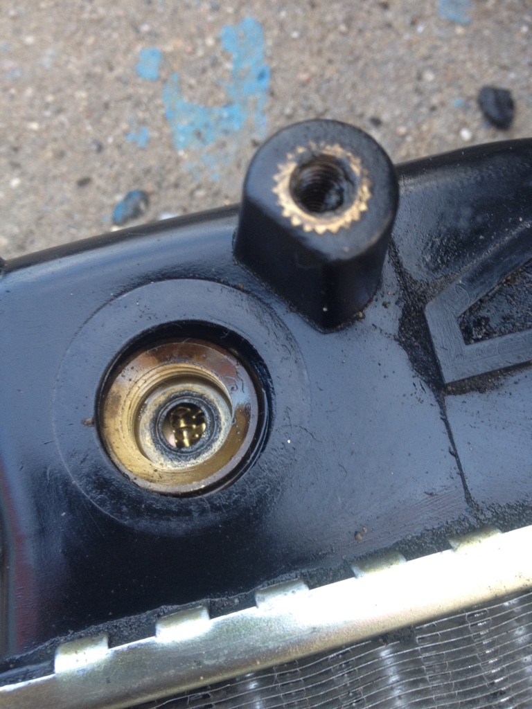

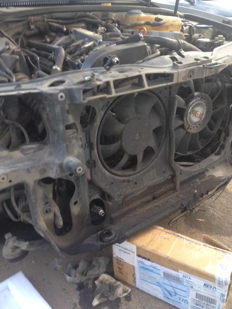

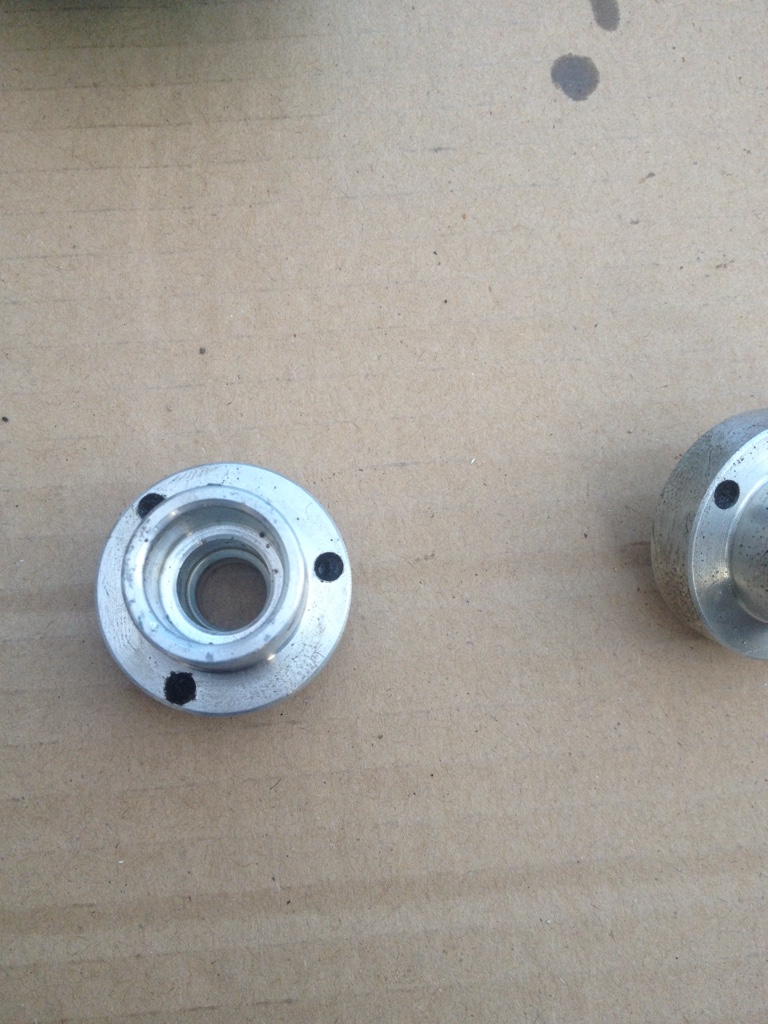

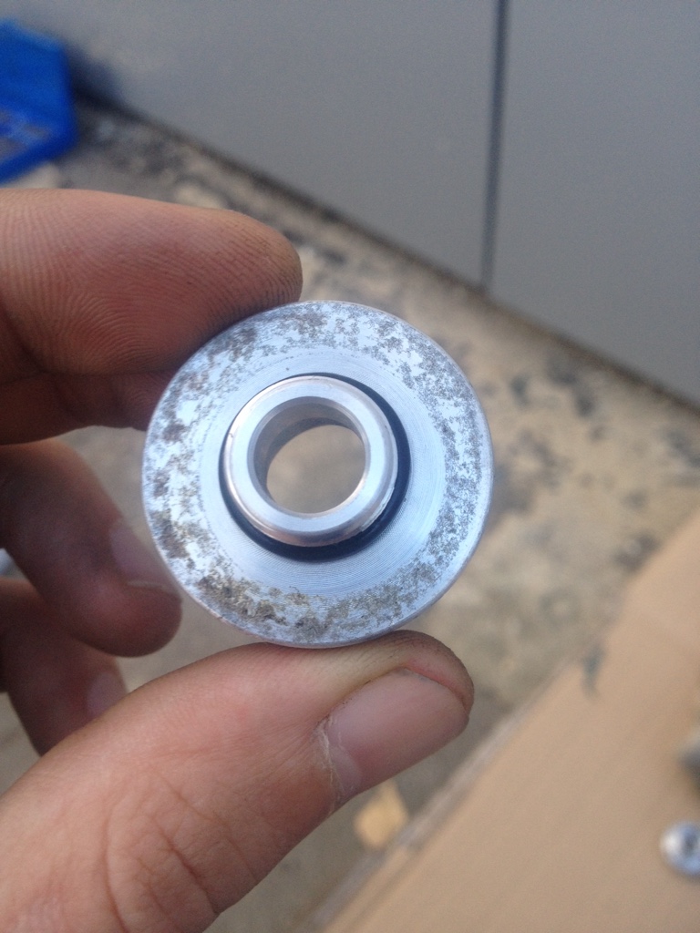

    Вот фото борьбы с течью из под фланцев... Радиатора нисанс..
    Тут фланец выкручен из радиатора
    Вот он сам ... Качество обработки по сравнению с оригиналом просто топором[emoji23]
    Обратная сторона медали
    Вот как-то так[emoji23]
    BAV, кстати пока не ставил... рекомендую вывернуть фланцы и завернуть их на фиксатор резьбы... легко выкручиваются газовым ключем... чтобы не коцать просто обернуть тряпкой
    менять лучше по очереди... потому как, без них, радиатор Акпп болтается внутри основного... и попадать не очень удобно в резьбу... с тем же успехом, думаю можно переставить фланцы со старого радиатора на новый
    но мой поезд ушел раньше, чем я об этом подумал.... (ориг радиатор был выброшен уже)
