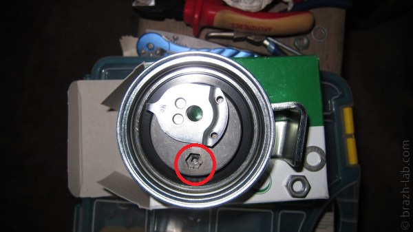

    Всем привет. Подскажите как втянуть шток гидронатяжителя назад? Забыл вставить пластину при снятии грм вот теперь мучаюсь

    Вставить шестигранный ключ в шестигранное отверстие натяжного ролика до упора и с небольшим постоянным усилием повернуть его против часовой стрелки, так чтобы натяжитель зубчатого ремня можно было зафиксировать с помощью фиксирующей пластины -T10008-.
    Указание
    Натяжитель представляет из себя гидроцилиндр, поэтому сжимать его можно только медленно и с равномерным усилием. Слишком большое усилие при сжатии может повредить натяжной ролик.

    Вставляешь шестигранник на 8 или на 6 уже не помню и проворачиваешь против часовой.

    Не идёт он никак назад. Может в тисках по чуть попробовать???

    Там нужно усилие. ПРобуй еще, но только по-чучуть и медленно. Резко нельзя.

    там усилие около 3-5 кгс... вставляй шестигранник на 8, на него трубу длиннее 0,5 метра, и медленно тяни... или в тиски и сжать ОЧЕНЬ медленно (на больших тисках я сжимал минуты три), иначе хана...

    Все там идет. Вставил вороток с шестигранником и плавно продолжительно давишь против часовой стрелки прикладывая приличное усилие. Обычно сдавливается за 1-2 мин.
    Можно попробовать и в тисках, но там не почувствуешь усилия, поэтому можно сломать все

    Шестигранником не пошло. Только в тисках запер на родину. Усилие штока даволитаки приличное.

    Снимаешь гидро натяжитель ставишь его в тиски закуриваешь сигарету и начинаешь сжимать медленно и плавно без усилий, операция длится пока не скуришь сигарету т.е около 5 минут, вчера проделал такую работу первый раз в жизни
