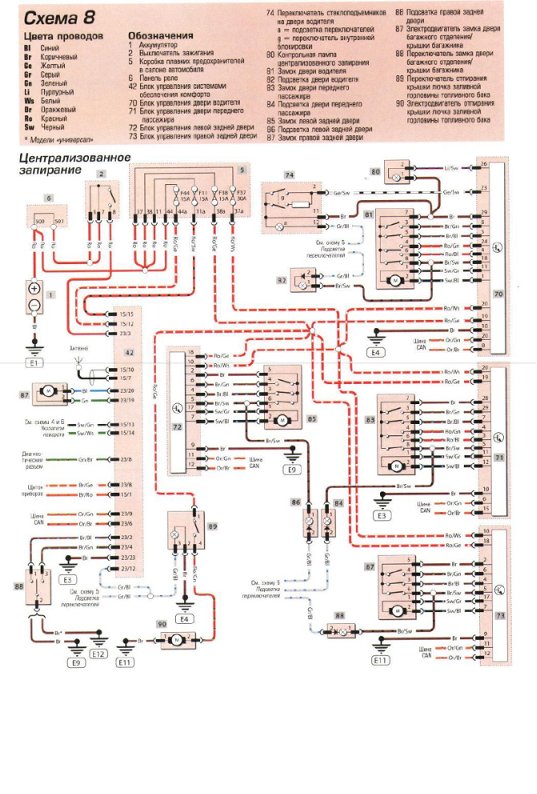

    Ребят, всем привет.
    понимаю, вопрос наверняка наболевший и много раз поднимался, но я все же попытаю счастье...
    помогите пожалуйста с распиновкой и прочей информацией у кого, что есть...
    в поиске была, что нашла, перечитала, но мало.... из толкового только нашла распиновку блока комфорта.
    вообщем: очень на Вас надеюсь..
    из того, что у меня есть:
    задние ЭСП с плитами и (возможно уже неполной) куски пассатовой проводки + купила 30 метров двухжильного провода с сечением 0,75мм
    Пассат Б5 универсал 1,9TDi AFN 110 л.с. 1999 г.в., механика.

    Ну это така примитивная схема. Если просто подключить моторчик и кнопки - вкл. кнопку подалось напряжение 12В.
    А вот если связывать с блоком комфорта, то больше роботы конечно
    На второй схеме просто смотри куда идет САN- шина от первой схемы.

    парни, снова нужна ваша помощь...
    пошли пока по пути наименьшего сопротивления и просто подали плюс от зажигания на косу ЭСП...
    подъемник заработал, но спюсня некоторое время примерно (5-10 минут) гаснет подсветка кнопки и соответсвенно подъемник перестает работать...заставить его работать можно только если выключить зажигание и именно вынуть ключ из замка, затем снова включить зажигание и только после этого он снова начинает работать и спустя 5-10 минут снова отключается....плюс продолжает идти, проверялии....как думаете, что это может и как это победить? и еще если у кого есть, поделитесь пожалуйста распиновкой задник моторчиков.
    спасибо большое!
    упс...это мы по- ходу жестко протупили, нужно было на два провода плюс вешать? на 19 и 20 клеммы, так?
    и один фиг, через примерно 10 минут подъемник перестает работать
    28.03.2014
    18,238
    Получено: 2,148
    Отправлено: 89
    Полагаю что контактная группа замка зажигания не рассчитана на питание стеклоподъемников... запитку осуществить с АКБ через предохранитель и силовое реле... управление реле на замок зажигания...
    к тому же если связи по кан у ЕСП нет... он может через 10 минут входить в режим ожидания... и отключаться до следующей подачи питания... это сделано чтобы не сажать акб... имхо...

    мы брали питание не от замка зажигание, а от клемм, которые находятся над коленками водителя.
    а как можно сделать, чтобы он не входил в режим ожидания?
    мы сегодня пробовали 2 провода кан протянуть от заднего ЭСП к переднему правому и там соединить в кан, ПП стеклоподъемник начал рывками работать, а ваг ком показал, что блок комфорта работает в аварийном режиме. отключили провода от кан шины, сняли ошибку и пока не знаю, что делать дальше

    В задних дверях изначально весла стояли?... Если да то правильное подключение и кодирование... Или замена бк если он на это не рассчитан ... Тут не подскажу ...

    Скорее всего. Было бы неплохо пробить по ЕТКА номер блока с четырьмя стеклоподъёмниками и сравнить с тем, что стоит.
    irinka87, судя по постам, монтаж делается наобум. А не проще ли сделать всё подключение в соответствие со схемой? Масса вопросов отпадет сама собой.

    Монтаж делается по первой схеме второго поста

    irinka87, спросим проще... в переключателе на ручке водительской двери 2 кнопки ЕСП или 4-ре?... если две, то также возможны отличия блока ЕСП на водительской двери в системах с двумя и четырьмя ЕСП... если 4-ре то при правильном подключении проблем быть не должно...

    FLYTs, когда купила данное авто, да, комплектация была фитнес. только передние ЭСП...соответственно заменила на 4 кнопки.

    Переписываете номера со всех блоков.. И спрашиваете у Seregas втеме дружит ли это с машиной и между собой.. Дальше подключаете согласно схеме и кодируете...
