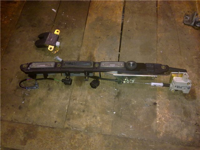

    komsernik, да я ее как раз вчера и снимал. Еще хреново что собрано на одноразовых пластиковых выступах с клипсами . Подсветка номера - окислена сильно, походу придется половинить

    komsernik, что ты еще не разбирал в супербе лучше сфоткай
    я туда еще не лазил...
    а так верно... либо провод, либо микрик, либо пайка...
