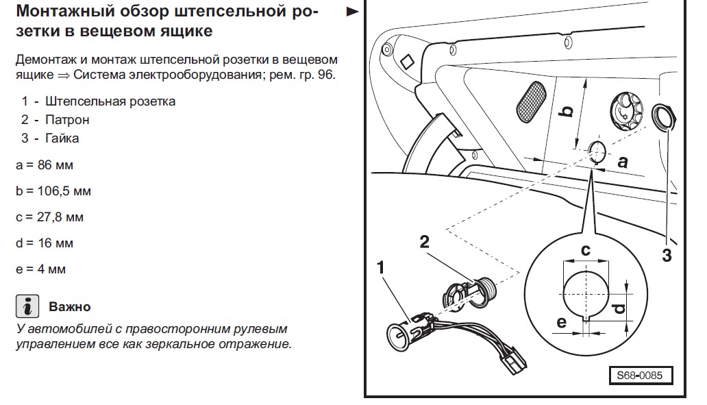

    Кстати, а зачем там перфорация сделана?

    В бардачке есть принудительная вентиляция, соответственно подаваемый воздух куда то должен выходить.

    Просто странно, что эти прорези для вентиляции сделаны именно в виде перфорации. Решеточку могли бы поставить,или просто прорези в виде решетки
    А это именно выделенная зона с перфорацией с намеком, типа, "надавливать здесь"

    И так по порядку. Розетка в бардачке это штатная опция, наверняка очень редкая потому и задан вопрос - вдруг кому попалась она. Вроди как это у комплектации такси идет.
    Какой там пластик и зачем она там это уже не нам решать, инжинеры ее поставили, значит может стоять. А если инжыры просчитались то буду думать как решать эту проблему.
    Ксательно других розеток, именно в кузове пассата могут быть такие: 2 в багажнике, спереди прикуриватель, в бардачке, и у рестайла сзади прикуриватель.
    Никто неговорит что все они постоянно нужны, но приходит момент когда нужно, а ее нету. Вот для таких моментов и нужно чтобы они стояли.
