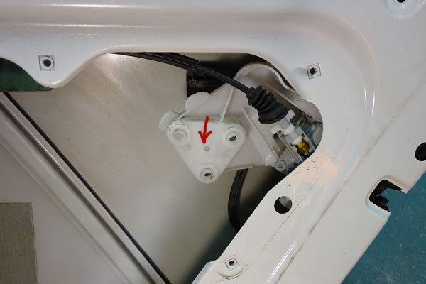

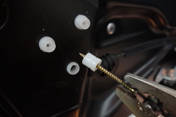

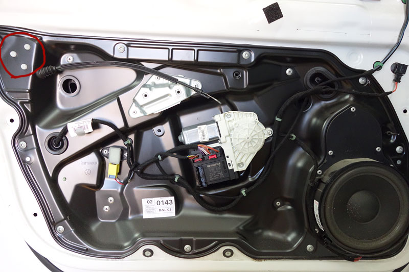

На карте двери есть такие вот 3 штучки
Именно ими соединены карта и механизм ручки.
Решил их освободить.
1. Вытащил распорные втулки саморезом, предварительно просверлил там отверстие Ø примерно 1-2 мм
2. Вдавил во внутрь выступающие фиксаторы

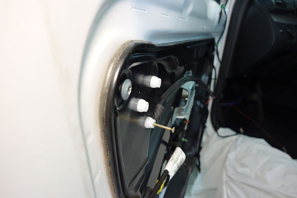

Установка обратно..
Вариант 1.
Первую дверь делал так.
Просто поддевал, вытаскивал наружу, поддерживал вкрученным толстым саморезом и забивал заглушки.
Долго и неудобно!
Подумал..и сменил методику.
Вариант 2.

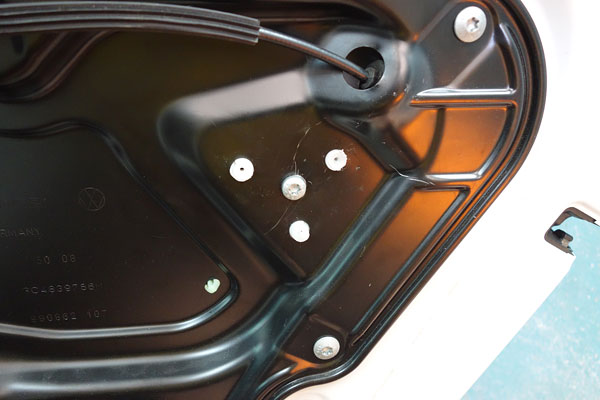

Просверлил в карте отверстие Ø примерно 6 мм в напротив этого отверстия в штуковине.
Одно доп. отверстие не испортит "вид" карты..Там этих дырок и так много!
И подтянул болтом эту штуковину и выступающие фиксаторы к карте и забил потом втулки.
Длинный болт крепления карты подходит идеально для этого (как пример).
Потом болт убрал.. (нужен был, но можно и не убирать)
Так у меня получилось с 3-мя дверьми довольно быстро!

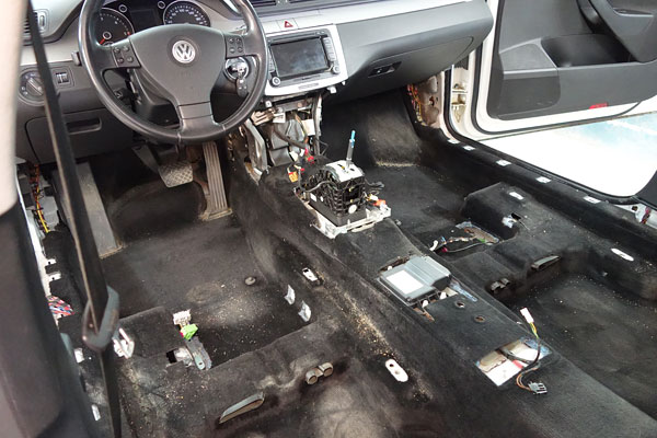

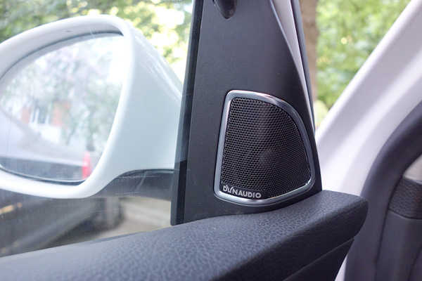

Пол тканевый вынимал весь. (для прокладки проводки для Динаудио).
Перед выниманием..

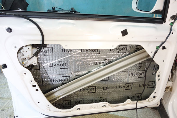

Шумку дверей делал ШуммOFF
- первый слой на дверь ..вибро Шуммофф M2
- на него слой звукоизоляцию Шуммофф П8
- на карту вибро Шуммофф M2
- на обшивку Битолон 5
Результат - порадовал, музыка та, на что рассчитывал.

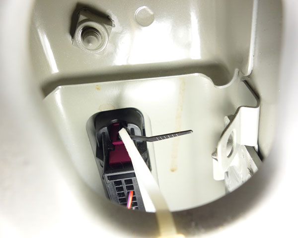

При снятии гофры между дверью и кузовом - сломался усик-фиксатор вверху (нежный такой блин !!) гофры.
А без него гофра не прижимается к кузову... а это влага и прочие радости на провода
Сделал так...
- в сломанном фиксаторе (в том, что от него осталось) просверлил отверстие маленькое и двумя хомутами подтянул гофру изнутри примерно так.. (уже по месту решать за что цеплять), хомутик проходит там без проблем!
Вид изнутри центральной стойки (черный маленький тонкий хомутик - от фиксатора, а за него уже подлиннее и потолще белый)
Притягивается гофра плотно (ИМХО плотнее даже чем штатно)
