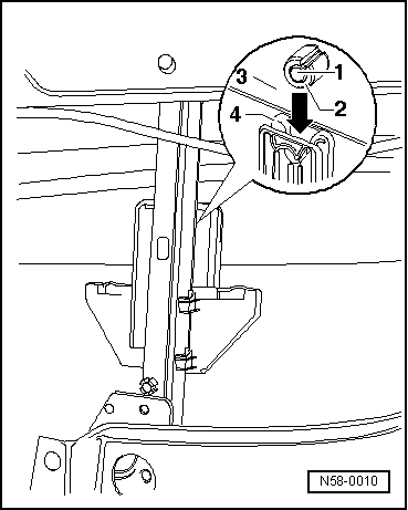

  7. #47
    19.06.2015
    66
    Цитата Сообщение от kazbich2004 Посмотреть сообщение
    Там одно крепление.
    Разобрать - элементарно! Там ничего выбивать не надо. Центральный вытаскивается завернутым в него (так и по ELSA) болтиком, а внутренний чуть-ли сам не вываливается.
    Вот вставлять обратно.. у меня динамики были сняты штатные и я рукой поддерживал изнутри внутренний бочонок через эту "дырку", когда в него вдавливал внутренний, так все очень просто. Вывалиться внутрь двери этому бочонку - элементарно! И если все закрыто - то даже не знаю как его доставать..
    Элементарнно там все ставится обратно: ставим на место щит без стекла, кладем стекло на стол, вставляем большой боченок, в него - маленький. Опускаем стекло в дверь, слегка нажимаем - Щелк! И готово.
    B6 1.8T 2008, B7 Alltrack 2.0T
  8. #48
    Phaeton Аватар для kazbich2004
    27.09.2006
    26 RUS
    3,457
    Получено: 265
    Отправлено: 33
    Цитата Сообщение от demainst Посмотреть сообщение
    Щелк! И готово.
    Это как?...
    В стекле отверстие. Стекло входит в паз этого узла и фиксируется "бочонком через это отверстие в узле (стрелка)
    Хочешь сказать, что при надавливании стекла с уже установленным бочонком - раздвигается паз этого белого узла крепления?
    Сразу не скажешь.. а если упрётся а ты будешь давить..?
    Ну если проверено... то тогда конечно удобней.
    Хотя да... есть такое описание !!
    - Insert spreader plug -2- in centre position with window removed.
    - Push spreader pin -1- flush into spreader plug -2-
    - Guide window into door.
    - Insert door window -3- in the window lifting rail guide slot -4-
    - By applying slight pressure from above, engage glass in window regulator
    Полезное дополнение - замечание!
    Пригодится !!

  9. #49
    27.06.2007
    9,742
    12
    Получено: 515
    Отправлено: 169
    о чем базар???
    задние стекла как на В5, так и на В6 имеют одинаковый принцип крепления!!!
    для снятия стекла вытаскиваются 2 втулки капроновые, вытаскиваю саморезом и винтом.
    Для установки стекла в держатель стекла требуется:
    1. вставить большую втулку в отверстие на стекле (нижняя часть)
    2. вставить в большую втулку малую
    3. опустить стекло вниз, до щелчка, стекло зафиксировано!!!
    4. можно отметить

  10. #50
    27.09.2006
    26 RUS
    3,457
    Получено: 265
    Отправлено: 33
    о чем базар???
    Да базара нет..
    Я не знал про это... И ставил бочонки на месте..
    И вот теперь, когда давно все сделал - узнал !
