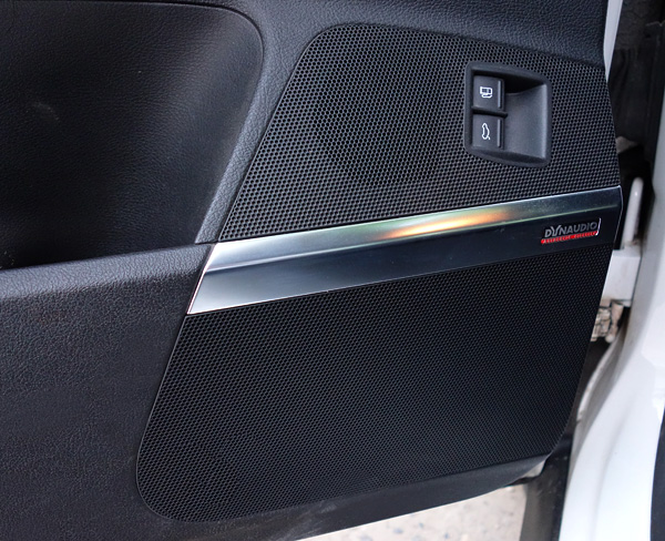

    После 2.5 лет со дня покупки комплекта.. наконец-то дошли руки (и желание).
    4 дня с 9.00 - 23.00 в гараже (шумка 4-х дверей + Dynaudio + наружное зеркало с затемнением + подсветка в дверях внизу).

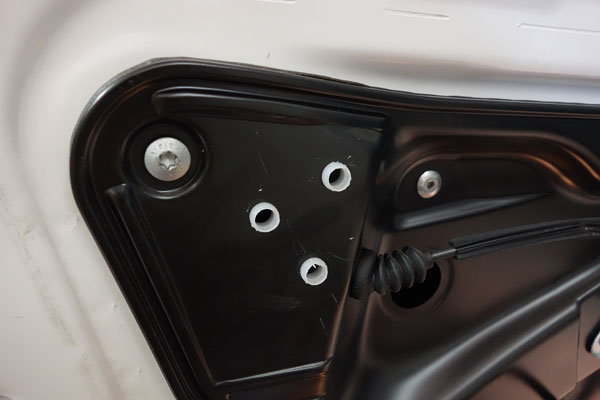

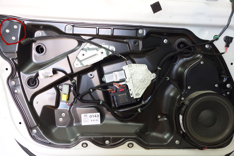

    1. Снятие дверной карты.
    Для её снятия снимают и ручку двери (так по крайней мере делал Кулер, да и не только он). Уж очень НЕ хотелось мне снимать ручку двери
    Нашел сл. выход
    На карте двери есть такие вот 3 штучки
    Именно ими соединены карта и механизм ручки.
    Решил их освободить.

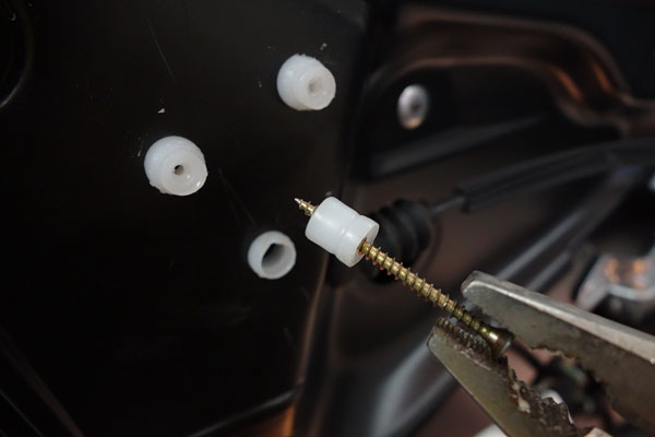

    1. Вытащил распорные втулки саморезом, предварительно просверлил там отверстие Ø примерно 1-2 мм
    2. Вдавил во внутрь выступающие фиксаторы
    Установка обратно..
    Вариант 1. Первую дверь делал так. Просто поддевал, вытаскивал наружу, поддерживал вкрученным толстым саморезом и забивал заглушки.
    Долго и неудобно.
    Подумал.. и сменил методику.

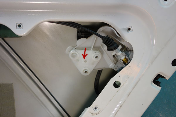

    Вариант 2. Просверлил в карте отверстие Ø примерно 6 мм в напротив этого отверстия в штуковине.
    Одно доп. отверстие не испортит "вид" карты.. Там эти дырок и так много
    И подтянул болтом эту штуковину и выступающие фиксаторы к карте и забил потом втулки.
    Длинный болт крепления карты подходит идеально для этого (как пример). Потом болт убрал.. (нужен был, но можно и не убирать)
    Так у меня получилось с 3-мя дверьми довольно быстро
    Ну а остальное... всё известно.

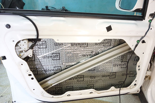

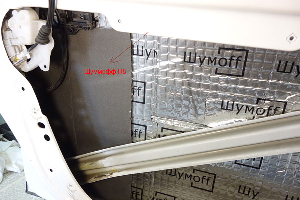

    Пол тканевый вынимал весь. (для прокладки проводки для Динаудио). Перед выниманием..
    Шумку дверей делал ШуммOFF
    - первый слой на дверь ..вибро Шуммофф M2
    - на него слой звукоизоляцию Шуммофф П8
    - на карту вибро Шуммофф M2
    - на обшивку Битолон 5
    Результат - порадовал, музыка та, на что рассчитывал.

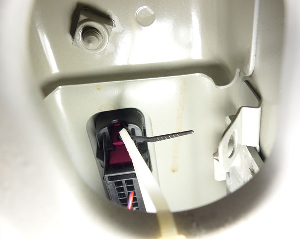

    При снятии гофры между дверью и кузовом - сломался усик-фиксатор вверху (нежный такой блин !!) гофры.
    А без него гофра не прижимается к кузову... а это влага и прочие радости на провода
    Сделал так...
    - в сломанном фиксаторе (в том, что от него осталось) просверлил отверстие маленькое и двумя хомутами подтянул гофру изнутри примерно так.. (уже по месту решать за что цеплять), хомутик проходит там без проблем!
    Вид изнутри центральной стойки (черный маленький тонкий хомутик - от фиксатора, а за него уже подлиннее и потолще белый)
    Притягивается гофра плотно (ИМХО плотнее даже чем штатно)

    Цитата Сообщение от kazbich2004 Посмотреть сообщение
    Еще вспомнил.. ньанс
    Сделал так...
    Так же ломал на одной двери. Приклеил усик назад на циакриновый клей. Отлично держится
    Без просверливаний
