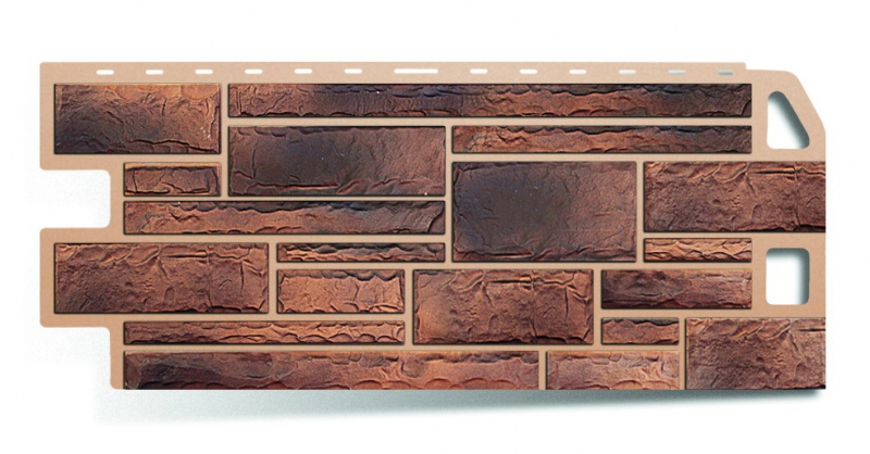

    Саша, зашивай сайдингом под камень. толстый пластик такой, типа камень. он толстый и ему пох на все.
