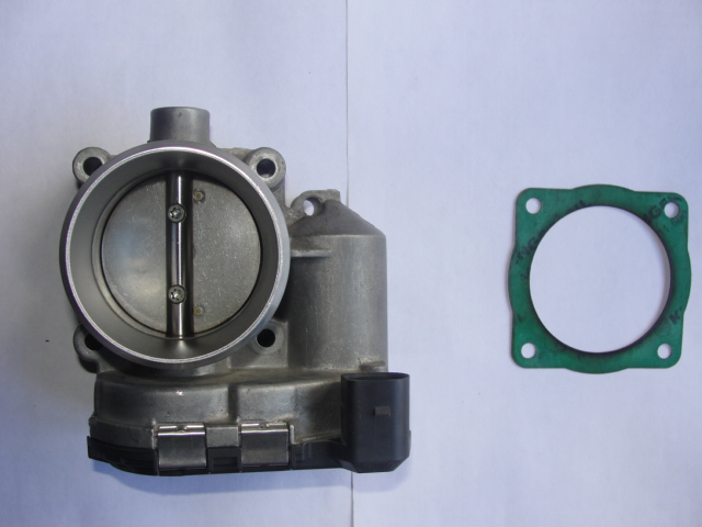

Снимаем саму ДЗ. Для этого снимаем патрубок от кулера к ДЗ, отсоединяем эл. разъём с её корпуса, откручиваем 4 болта шестигранником на 5.
При этом стараться не повредить прокладку между ДЗ и коллектором.
Снятая ДЗ и прокладка:

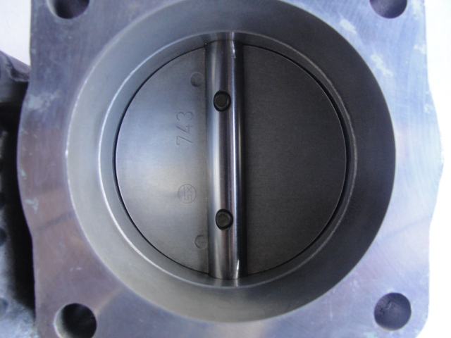

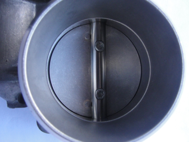

Она относительно чистая, но раз уж снята, то промываем её очистителем карбюратора:
После чистки она должна выглядеть вот так:

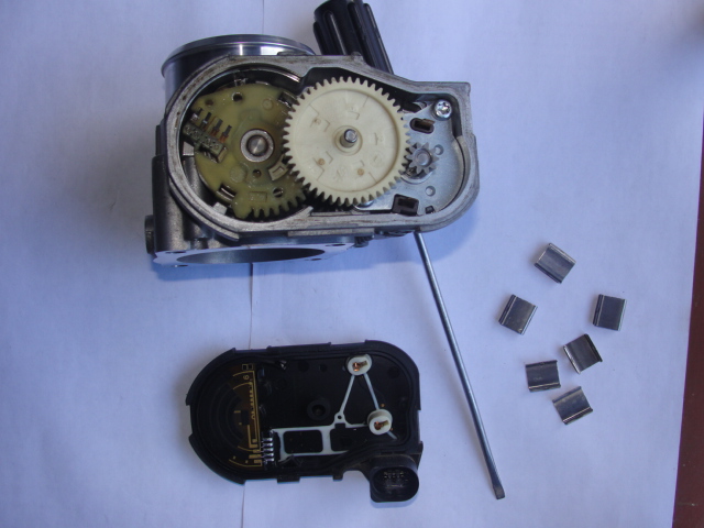

Теперь переходим непосредственно к разбору электрической части.
Для этого нужно снять пластиковую крышку:
Эту крышку держат по кругу 6 стальных скоб-защёлок. Для их снятия я использовал тонкую плоскую отвёртку.
Надо подсунуть её посередине защёлки со стороны, где она надета на крышку и поддев снять её.
При этом придерживать защёлку сверху пальцем, так как может улететь далеко и бесследно.
Сняв всё скобы снимаем крышку, держа плоскостью вверх и слегка покачивая её. Слезает она довольно туговато, но без приложения каких-то чрезмерных усилий.

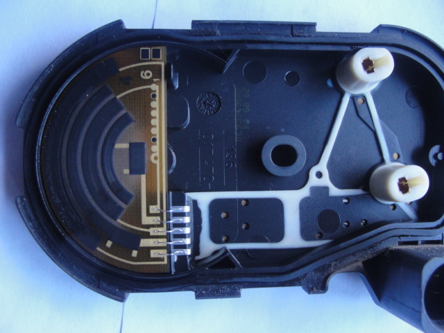

Ничего оттуда не выпадет и не выстрелит. Вот что мы видим после снятия крышки:
На внутренней стороне крышки видны 4 дорожки, похожие на дорожки в датчике уровня топлива:
По ним двигаются 4 контакта на колёсике, которое надето на ось ДЗ:
По периметру крышки в пазу находится плоская резиновая прокладка, она вставлена ребром:
Вынимается эта прокладка легко, а вот вставить на место немного труднее.
Её длина немного больше, чем длина паза. Поэтому придётся немного повозиться, прежде чем она займёт своё положенное место в пазу.
Я начинал вставлять её от угла возле разъёма, и немного толкая пальцем назад к уже установленным участкам, проходил так по кругу.

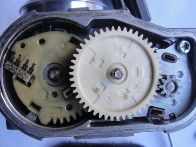

Затем снимаем белую шестерню в центре:
Её ничего не держит и она просто снимается вверх.

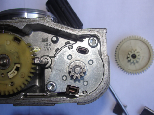

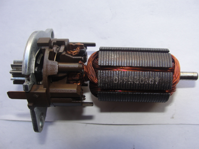

Теперь откручиваем 2 винта, держащие крышку якоря электромоторчика привода заслонки.
Винты TORX по-моему на Т25, когда будете откручивать - по месту подберёте нужный размер ключа.
Винты выкрутили, теперь вынимаем якорь:
Это сам якорь:
Нижняя часть оси вставляется во втулку в углублении под якорь в корпусе ДЗ.
Когда будете его вынимать и потом ставить на место, он будет немного примагничиваться к магнитам, которые стоят по бокам в углублении.
Вытаскивайте его плавно, без резких рывков.
Делать никаких меток на шестернях и запоминать как они стояли не нужно, собирается всё в любом положении.
Теперь, когда снято всё, что снимается - можно приступать непосредственно к самой чистке. Я использовал очиститель контактов WD-40 specialist:
Брал его в обычном магазине запчастей.
Он подходит для очистки контактов, разъёмов и прочих электрических деталей и соединений.
Очистителем карбюратора пользоваться в данном случае я не рискнул, так как неизвестно как отреагируют на него контактные дорожки на крышке.
Ещё один момент - не нужно применять механических усилий при очистке 4 плоских контактов на колесе, надетом на ось ДЗ.
Тех, которые двигаются по дорожкам на крышке. Они сделаны в виде проводящих волосков, склеенных в один ряд.
И при протирке их тряпочкой или чем-либо ещё, можно их растрепать и они будут торчать в разные стороны.
В результате пятно контакта уменьшится и ничего хорошего после такой чистки не будет.
Промывать только струёй из баллончика, пока не смоются все следы масла. Сохнет этот очиститель достаточно быстро, может немного дольше, чем карбюраторный.
Так что мойте им обильно и тщательно.
