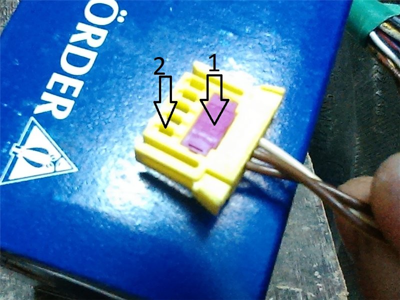

    Не работает сигнал и кнопки на мультируле. При разборе увидел вот такую картину
    два провода от фишки которая идет в подрулевое кольцо снизу оборваны.
    помогите разобраться куда и какой провод идет. у меня идет желтый, белый, красно-черный, и оборванные коричневый и желтый

    Должно быть (пины фишки)
    1. Желтый
    2. Коричневый
    3. Красно-черный
    4. Белый
    5. Желтый
    На самой фишке есть номера пинов, сравни то что должно быть с тем, что есть и допинуй..

    Спасибо! А как фишку разобрать полностью чтобы провода добавить? У меня получается только на половину разобрать, но при этом провода не достаются
    Конкретно про эту не подскажу.
    Но всегда есть замок, который придерживает контакты. Сами питы достаточно в определенном месте поддтолкнуть, поскольку они тоже разъеме фиксируются.
    1. Замок. Снимается поддеванием по краям.
    2. Фиксатор пинов. Нажать иголкой/скрепкой и вынуть пин.
