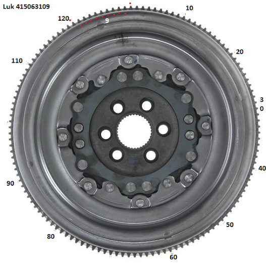

    В последнюю неделю стало много вопросов, а точно ли подойдет, а мне сказали что только оригинал на мою машину, а вот говорят что на суперб после 05. 10 пошел другой маховик и Ваш не подойдет (надо маховик с 131 зубом, а то что им предлагают 129 зубов.)
    Во всех этих случая клиенту впаривали маховик который ему «Подойдет» и он как раз есть на сервисе. И стоит он 30-40 тыс. И какое совпадение, он есть в наличии )
    Я как человек культурный, хочу чтобы моя репутация не портилась, и если я обещаю что данный маховик подойдет я отвечаю за свои слова!
    Давай разберемся в этих тонкостях развода.
    По словам Сервиса на супах после 05. 10 пошел другой маховик. (на пассатах кстати тоже!)
    В оригинале стоит тот же маховик Люк, это видно даже по вину. (тут суп 11 года, и у него якобыс маховик другой…)
    Как видим тут в оригинале стоит 03L105266DC, вбиваем его на оф сайте люк
    И получаем его аналог 415062909, раньше он имел номера
    Люк стабильно раз в полтора года проводит смену номеров.
    Опускаемся ниже и видим номера совмещения данного маховика 415062909, и находим там применение в авто, ищем тут суперб, и что мы видим
    Указано что этот маховик ставится на авто до 05.10 (та же история и с пассатами 10 года)
    А вот маховик 415063109
    Но у него и другие номера совмещения, уже 03l105266DE.
    Неужели и правда они разные?
    Берем и считаем количество зубцов на нем (415063109)
    О чудо, тут то же 129 зубов, что и на маховике 415062909.
    Так может быть в оригинальном маховике который стоит в оригинале что то иное?
    Я не поленился и нашел фотографии которые я делал пару лет назад.
    Тут еще Первая версия маховика Люк которая имела номер 415049409, а ранее имела номер 415054809. Это была смена поколений маховиков, но по факту это был один и тот же маховик.
    Как видим в оригинале тот же ЛЮК.
    Да и вот фото сбоку, два брата близнеца (справа по прежнему лежит оригинал!)
    Может там действительно другие зубцы?
    А нет, тоже все идентично, Хотя нет, ценник разный, оригинал на 10 тыс. дороже.
    И вот к чему мы пришли, если маховик 03L105266DC это LUK 415062909, а маховик LUK 415063109 и 2909 ни чем не отличаются, взаимозаменяемы ли они???
    Думаю ответ очевиден.
    PS.За последний год установлено более 10 или 20 маховиков 2909 в машины к которым кроссируется номер 3109, полет нормальный!
    03l105266DC=03l105266DE=03l105266DF=415062909=415063109

    Клиент не захотел люк и заказал оригинал, при разнице в цене в 13500 рублей. Т.е. за эти деньги можно и заменить маховик и обмыть ))
    и так что имеем, VAG 03l105266DE, его аналог это ЛЮК 415063109.
    Сравним же его с 2909, такие ли они разные в реале.
    Сохранить в Альбом
    Сохранить в Альбом оригинал
    Сохранить в Альбом Вот такие коробки
    Сохранить в Альбом VAG vs LUK
    Положим вместе и сравним, у оригинала чуть шире гребенка, остальное все 1 в 1.
    Сохранить в Альбом
    Сохранить в Альбом поближе
    Зубцы по размерам идентичны, и о чудо их так же 129 )
    Сохранить в Альбом
    А вот и все отличие, высота гребенки, они на 2-3 мм шире, по этому взамен его 2909 с более узкой гребенкой подойдет на все 100%. Я еще не видел сорваных гребенок.
    Сохранить в Альбом Вот такое отличие
    Всем спасибо за внимание.
