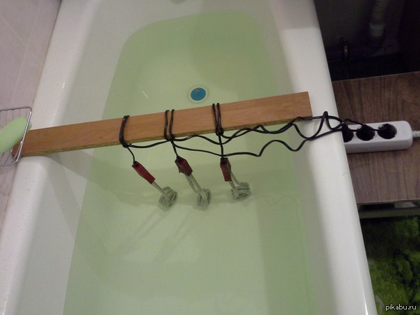

    В армии юзали такой водонагреватель
    Была так же адская модификация на снове двух кусков керамогранита обмотанных аллюминевой проволокой и скрученных между собой болтами...
    ведро воды за минуту кипятило... правдо при работе этого девайса свет в казарме притухал процентов на 30 и все ломились на чай
    проточный нагреватель на основе этого и сделан
    он денег стоит... а этот из подручных материалов

    по армейке был сделан из алюм лапши и двух дюпелей,поднимали нифеля и коротнуло в банке нифеля на потолок выкинуло

    есть в этом некоторый риск... у нас тоже пару раз гранит ломало... эффект превосходит ожидания... электричество великая сила
    все из-за вибрации конструкции при работе..
