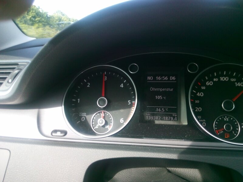

    Ребят , тема изжеваная уже, но тут с заменой масла , меня продаван поднапряг. Пошёл как всегда, хотел кастроля баночку на замену взять. Ну и рассказал , что мол машину поменял , так сяк. А он мне говорит не лей в него кастроль. Возьми мол мотуль 8100 clean+
    Что он как раз для коммонрайла тди с сажевиком. И теперь не знаю чего делать. Что брать ??? Ваши мнения.
    А вот на заливной крышке производитель пишет - рекомендуется Кастрол.
    Ты кому больше веришь - продавцу в магазине или производителю?
    Я как-то второму.
    Это не к тому, что я фанат Кастрола. Я сам за многие годы всего один раз его заливал.
    Просто все эти продаваны в магазинах не внушают мне никакого доверия.
    Любое масло с допуском 507 00 - как раз для коммонрейла с сажевым.

    Смотря какой мотор. Если дизель - кастрол лить можно. Если бензин - категорически нет Производитель рекомендует тех, с кем сотрудничает... А это не гарант того, что они сотрудничают с лучшим производителем. Страшные фото по всему интернету говорят о другом.
    Ага, при этом он несет ответственность за свою продукцию (моторы) целых два года. Иногда больше.
    Продавец тоже может сотрудничать с кем-нибудь. Но никакой ответственности за продукт не несет.
    Кстати, завтра записан на замену масла. Зальют Кастрол.
    Залит Лонглайф. После замены проехано 18 тыс. км и компьютер показывает следующую замену через 11 тыс.км.
    Я хоть не фетиширую на замену масла через каждые 7,5 тыс. км (или даже 10 тыс. км), но после 18 тыс. км даже мне хочется свежего масла для мотора.
    Да гарантийный срок - без проблем. А вот потом... Понятно, что современное авто - откатал 100-150 и выкинул.
    Если Москва и МО - для турбомотора 7-10 тысяч - потолок. МОточасов будет больше, чем у Вас за 30 тысяч
    Ой, да началось опять!
    Предыдущий Б6 я продал 9-летним с пробегом 209 тыс. км. По мотору вообще никаких преиензий не было.
    Перед ним Б5,5 продал 8-летним с пробегом 245 тыс. км. Мотор был 100% ОК.
    Это "откатал и выкинул"? Или это не современные авто?
    Что характерно, все эти стенания про "одноразовые моторы" и поломки, якобы, обязательные после гарантии, происходят от людей, еще относительно недавно почитавших за счастье иметь Жигули или хотя-бы Москвич.
    Если что, я и сам такой. Только не стенаю уже.
    Почему-то от немцев я ни разу не слышал - "Вот раньше машины были ОГО-ГО!. А теперь машины ФИ!"
    Моточасов может и больше, а оборотов коленвала?
    Вот в таком режиме 2 часа вперед и 2 часа обратно - сколько там ваших москвопробок будут этому эквивалентны?
    Ништяк! Масло давит, поршни моет и никакого кокса
