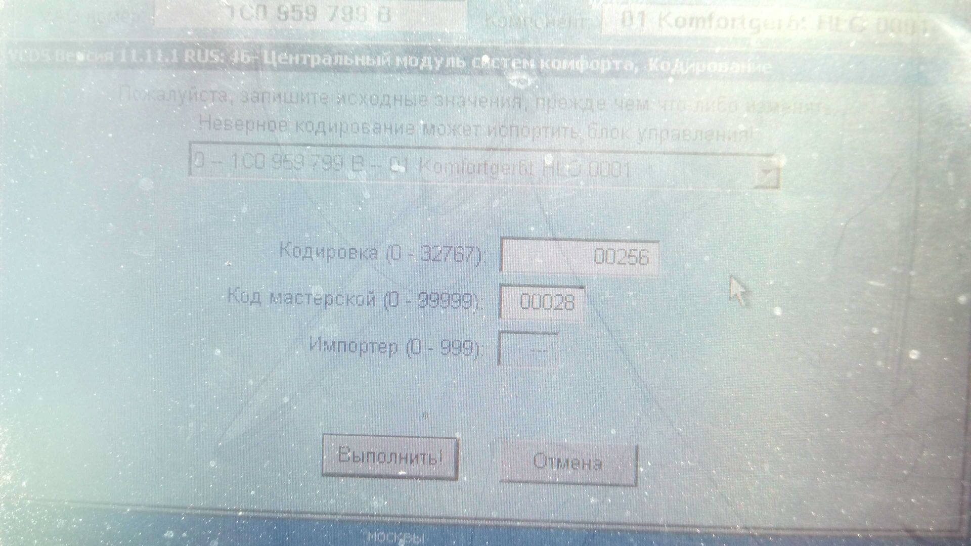

    Или сменой кодировки блока комфорта на 00256/00257
    А вот с этого места можно по подробнее

    Шнур ваг-комовский, 46 блок, далее 07-кодирование и меняешь кодировку.
    Понял. Пойду побывать.

    Скажешь как

    Я ввожу 00256 и выполнить?
    Код мастерской нетрогаю?

    Что то не заработало. Т.е. стекло переднего пассажира опускается

    Что делаю нетак?

    Привет. Ты все делал правильно. Но просто вариант этот не подошел.
