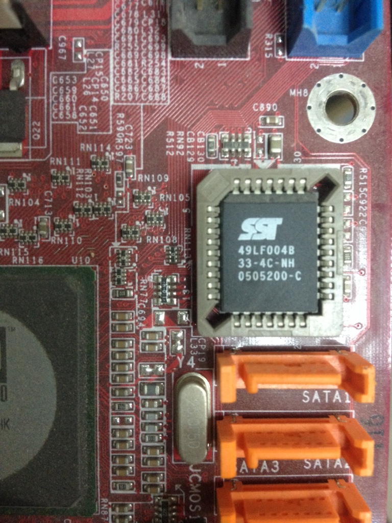

    открою секрет... нет таких раритетных вещей тута... была бы PLCC 32 проблем нет... подобрали бы с доноров... их как грязи... а эти, помню только в кассовых аппаратах были и то, в древних

    ну такие то понятно...любую материнку старую и там есть. Я заказывал с алиэкспресса. Знаю у вас в магазине чип и дип в москве есть по наличию.
