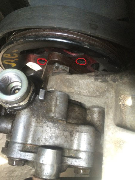

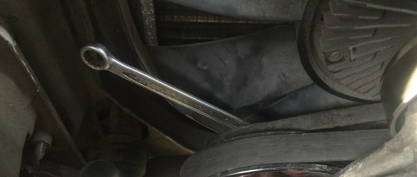

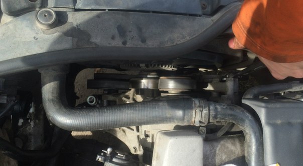

    Ключом на 17 беремся за натяжное устройство приводных ремней(там есть отлив для 17ого ключа как раз) и ослабив натяжение ремня прокручиваем шкив насоса ГУР до положения, пока один из 3х болтов крепления шкива не будет в положении 14:00 , если смотреть прямо(соосно) на вал насоса.

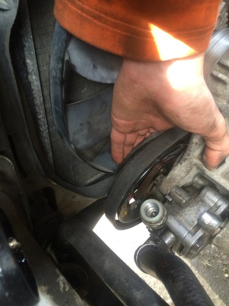

    6) Крыльчатка вискомуфты тоже имеет крылья с НЕ равным расстоянием м/у друг другом, прокручиваем, ищем где расстояние побольше)

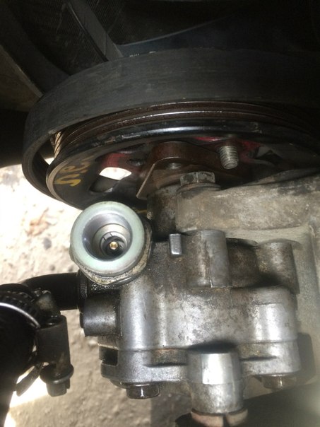

    Надеваем оба шкива на вал насоса так, как показано на картинке ниже:
    То есть, что бы было пространство пустое, что бы продеть болтом шкивы!

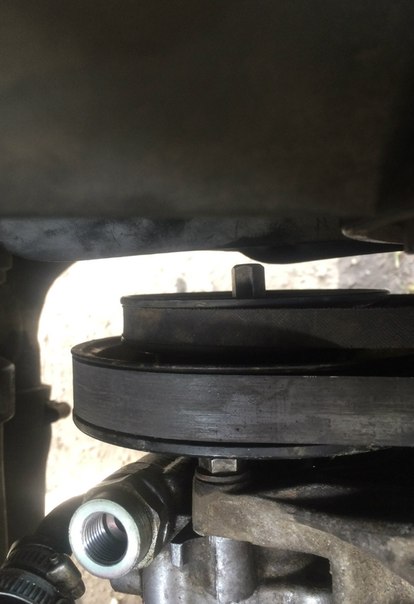

    2а) Тут самое сложное, работать можно только одной рукой и у меня начало получаться с 2-3 подхода только)
    Берем болт за шляпку и придерживая второй рукой шкивы от проворота(шкивы, кстати, сидят на валу в этот момент и никуда не слезут!) пытаемся попасть его началом в отверстие.
    Получиться должно так:
    3а) Теперь беремся левой рукой и слегка стаскиваем шкивы с вала, немного вытаскивая болт, после чего проворачиваем правой рукой вал насоса, что бы отверстие для крепления шкивов оказались окло болта после чего давим на болт и закручиваем его пальцами. Но не до конца!!! буквально пару оборотов, что бы шкивы гуляли немного.
