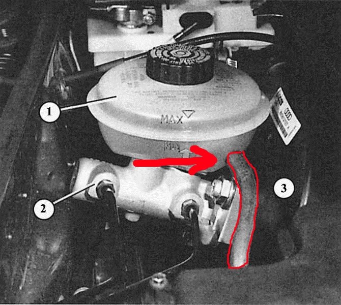

2. Отсоединяем фишку датчика уровня тормозной жидкости.(под бачком слева, если смотреть со стороны переднего бампера на водителя)
3. Снимаем шланг помеченный стрелочкой, ведущий на контур сцепления. Я его подогнул за вакуумник и заткнул пробкой от духов.
4. Отсоединяем бачок от ГТЦ, у меня его никакие болты не держат, он просто крепко вставлен в резинки в отверстиях в ГТЦ.
Я применял метод шатания туда-сюда, без фанатизма и излишнего применения силы. Вылез без проблем. Сторона куда тащить - вверх.![]()
Перед этим действием стоит обложить все вокруг тряпками или другими ненужными вещами, для впитывания расплескивающейся тормозной жижи.
После снятия мы увидим такую картину:

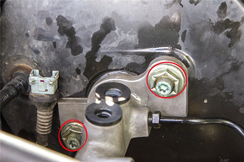

6. Откручиваем 2 гайки на 22 крепления ГТЦ к вакуумному усилителю(Такая большая черная круглая хрень, справа от аккума, для тех кто не знает). Они помечены на фото выше.
7. Вытаскиваем ГТЦ из вакумника, идти будет туговато сначала (мой сидел в этом стойле 15 лет). Он будет упираться в стальной разделитель отсеков (моторный и аккумуляторный) но как упрется - его можно сдвинуть немного в сторону левого (если сидеть за рулем) колеса и вытащить.
Так он выглядит снятым:

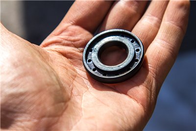

8. Вытаскиваем и стараемся не потерять пупырчатую шайбу.

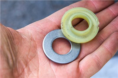

Дальше вытаскиваем пластиковое колечко(его непросто поддеть, но возможно!)
За ним будет резиновая прокладка и стальная шайба.
Вот они:

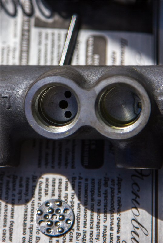

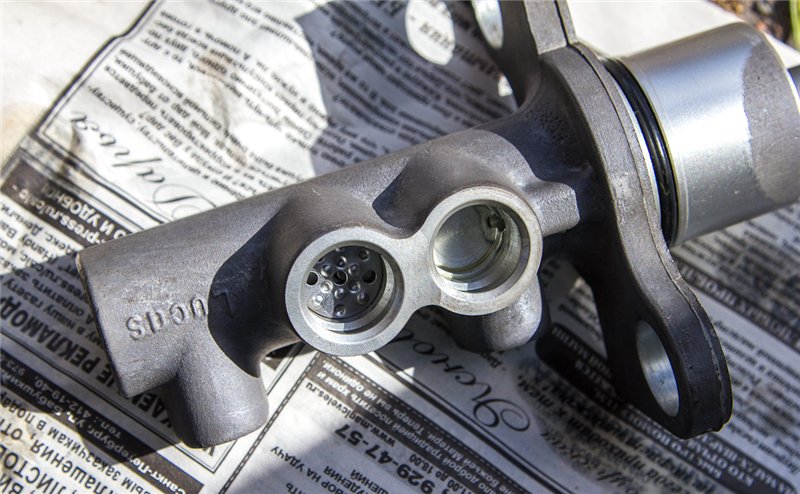

10. Далее вдавливаем поршень в цилиндр и вытаскиваем плоскогубцами или пассатижами, кому чем удобней, стальной штифт, который будет виден после извлечения шайбы с пупырышками (пункт 8)

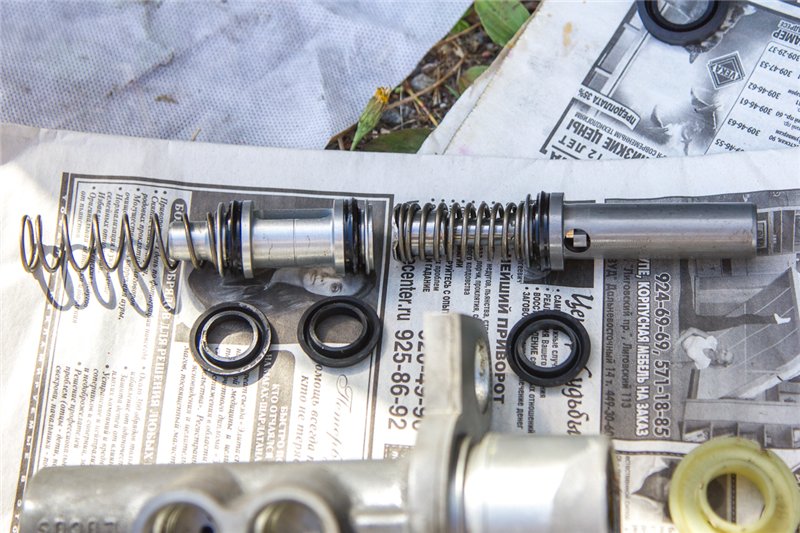

11. После этого обе части поршня можно без труда извлечь из цилиндра.
Меняем все резинки.
Я думаю найти схожие на цилиндре и в ремкомплекте удастся.

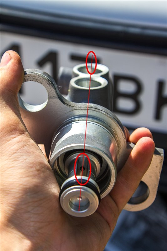

Небольшой совет по сборке:

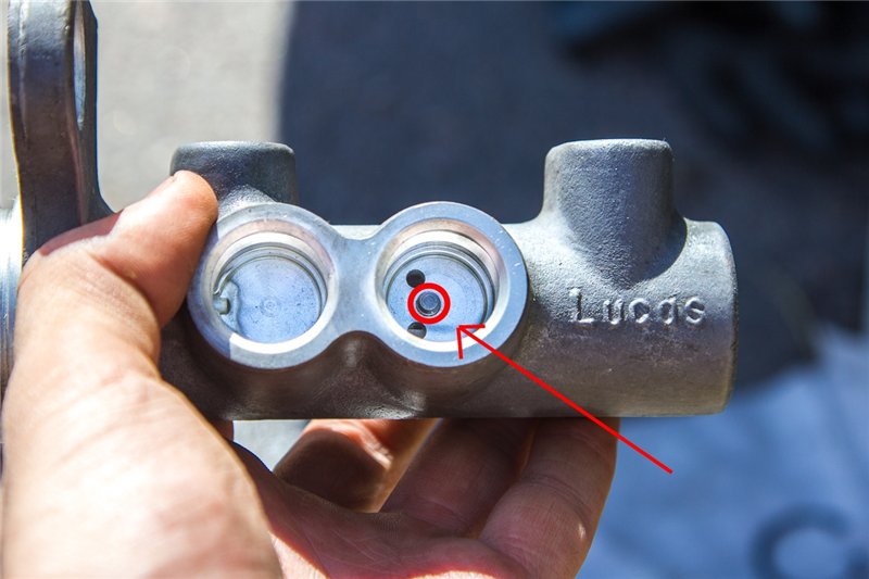

Когда будете вставлять поршень в корпус цилиндра старайтесь выставить его, как на фото.
Т.к. стальной штифт, удерживающий "вторую, внутреннюю" часть поршня, можно вставить на место только при вдавленном поршне в корпус цилиндра!

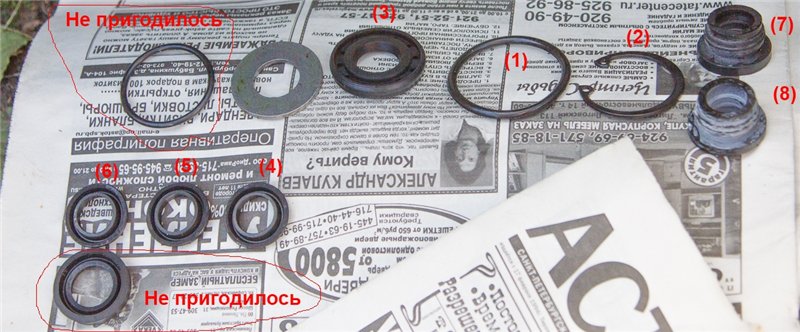

На всякий случай перечислю где какие стояли у меня резинки:
(1) На корпусе цилиндра, на части которой он вставляется в вакуумник 1 резиновая прокладка на внешней стороне.
(2) Эмм... я погорячился, это не прокладка
(3) Резинка стоящая за пластиковым кольцом, которое прижато стальной скобой
(4),(5),(6) - резинки на поршнях внутри ГТЦ
(7),(8) - Резинки служащие уплотнением-прокладкой между ГТЦ и расширительным бачком тормозухи.
