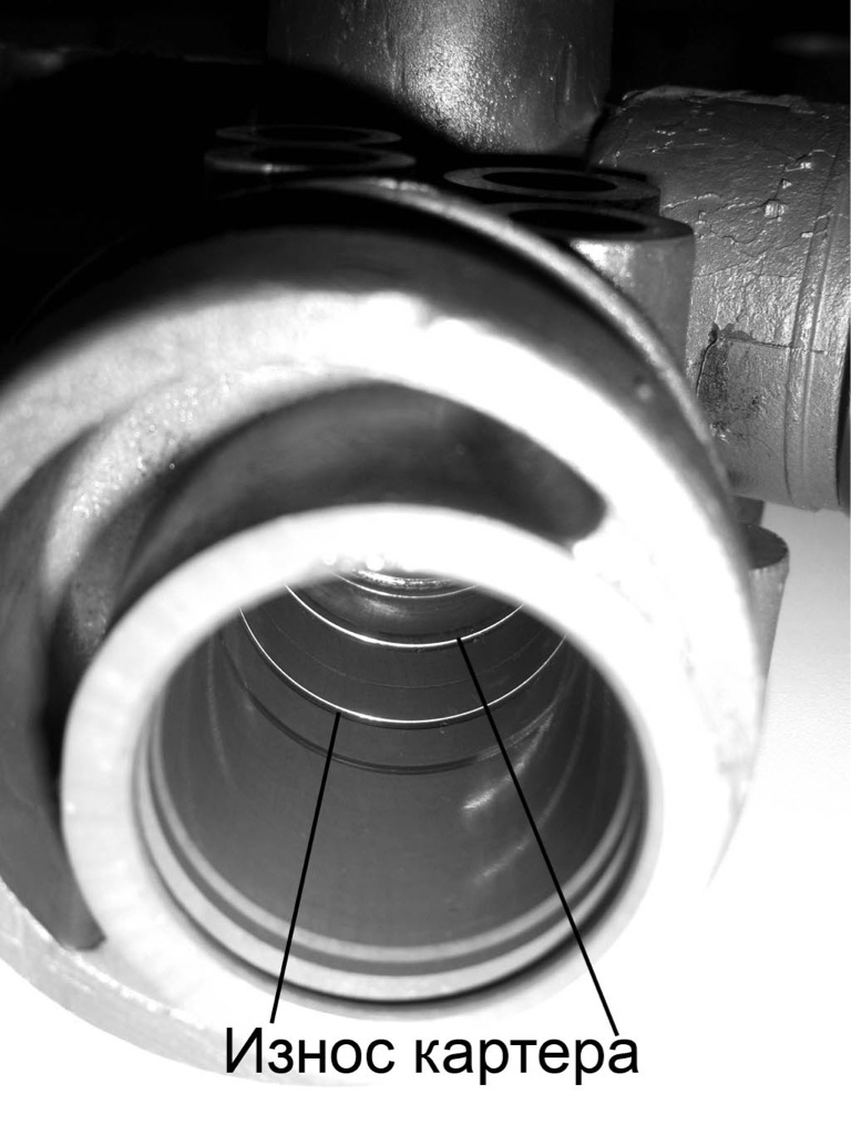

    Коллеги помогите мне определить что делать смоей бедой... Итак в декабре начала закусывать рейка, причем только на холодную. Поехал в чудо сервис - перебрали, промыли систему, промыли бачок, и залили свою жижу мобил ATF D/М красного цвета, а иначе сказали счастья тебе не видать ровно как и гарантии... Через 2 месяца опять начала закусывать, ну началось с легких щелчков. Приезжаю показываю - говорят у тебя беда с ГУРом, типа жижа потемнела, насос погнал стружку и начался износ рейки. Окэ, покупаю новый насос фирма MSG сам меняю, промываю систему, меняю бачок, опять новая жижа и результат ноль((( щелкает рейка еще больше, жижа опять начинает темнеть а когда в бачок светишь фонариком то видны следы стружки в виде оочень мелкой пыли. Ну и опять качели с сервисом туда, сюда... Вообщем меняют мне корпус рейки при мне на другой б\у но хороший. Оказывается мне рейку перебрали методом смещения первичного вала на 1.5 мм т.к. была выработка в корпусе. После замены корпуса рейки все щелчки ессессено пропали, все работает мягко хорошо, но вот опять беда жижа опять потемнела и в сервисе опять настаивают заменить насос ГУР, времени прошло, после замены корпуса рейки примерно 1.5 мес, жидкость заливали новую. Вообщем я уже в отчаянии, сколько еще денег вбухать придется просто не представляю... Нервов потрачено не меньше. Объясните мне в чем может быть беда? из-за чего темнеет жидкость, и как быстро оне должна темнеть или должна темнеть не ранее чем через год... И как определить насос ГУР хреновый или нет? Гонит стружку с него или еще откудато?
    Кстате старый насос (РОДНОЙ) который заменил он не гудел к нему вообще нареканиЙ не было. Когда его разобрали в сервисе оочень удивились что там выработки практически нет, на мой вопрос зачем тога приговорили к замене - жмут плечами...

    МО Щелково. Сейчас налита мобил ATF D\M красная, я так и не понял это минералка или синтетика... Вообщем это заливают в автоматы. Касательно переборки первый раз - была выработка в корпусе рейки, там где стоит первичный вал. Сам первичный вал сместили относительно своей оси вверх, путем подкладывания под него шайбы, примерно на 1.5 мм. Соответственно он начал работать на "новом месте" в корпусе рейки и закусывания прошли... но этого хватило примерно на 2 месяца. Когда приехал с щелканьем рейки в сервисе сказали что у тебя жидкость потемнела и насос гонит стружку, из-за этого и началась уссиллленая выработка рейки и она начала щелкать... Вообщем убедили меня что насос нужно менять, ну и я поменял на MSG, промыл систему, залил ессессено такую же жижу красную как мне и заливали - но счастье не привалило. Потом поехал опять к ним. Качели туда-сюда - поменяли корпус рейки, опять перебрали уже при моем присутствии, и все щелчки прошли все заработало, конечно при этом, жижу залили новую и через 1.5 месяца она опять потемнела... Вот собственно уже всю голову сломал что с этим делать и кто виноват?
    И когда я первый раз к ним приехал я привез конечно же свою жижу 2 литра зеленого цвета G 004 как и положенно по иструкции, ну а мне в ответ: если заливаем твою - то гарантии не будет...

    ИхтиандХХ, в какой конторе делал?... есть же специализированные... рейка я так понял койо...подкладывание шайбы это не ремонт а развод на деньги...
    я два года уже так езжу (сколько так до меня ездили незнаю)... на горячую проблем нет... на холодную руль не крутиться... не прогрессирует.. насос лучше старый вернуть... пудра из картера распределителя рейки по всей системе.. единственный способ избавиться от этой взвеси... это ездить с бачком от волги... при чем основную массу выловит сразу почти... а остальное будет смываться очень долго... можно и на постоянке оставить бачек от волги... лучше вернуть родной насос, тем более что он исправен скорее всего... штатный бачек я так понял вообще не меняли? ни разу?...
    сетку там сорвало уже 100%... и бачек бурлит как вулкан... в систему тащит воздух...

    С FLYTs`ом согласен. Меняй бачок на волговский либо на постоянку, либо на неделю. И насос ставь родной.
    Кто виноват? "Товарищи" в сервисе. Это не ремонт и не колхоз..это что то хуже!
    Только настараживает "картер распределителя") Я чего-то не знаю, видимо, о конструкции рейки...

    Вот так бывает
    Это временно лечат шайбой... Этим страдают рейки койо...

    Ааа понял. Я читал про "гильзовку" этой полости.

    Старый насос разобрал там есть выработка... Но он не гудел! с ним работало все хорошо. Вот только я его немного сломал )))) кода выбивал шкив на задней стенке насоса выдавил валом аккуратненькую дырочку. Подобрал новуюкрышку но она гораздо хуже, там больше задиров чем было у меня. Вот думаю ставить старый или купить новый икакой фирмы? Вопрос про жидкость: Как быстро она должна темнеть или наоборот не должна темнеть например в течении года?
    Все работы делал, нуууу сервис конечно это громко я сказал, скорее оборудованный бокс для ремонта)))
    Бачок менял, покупал новый. у меня тоже была мысль какнибудь приладить фильт, оказывается все давным давно продумано - волговский! Со старым бачком было все норм, сетка на месте, ничего не бурлило.
