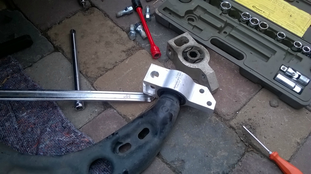

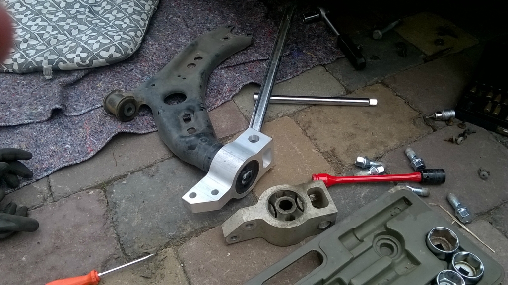

    Вот я тоже заменил эти сайленты, без обоймы, путем перепрессовки в кронштейны.
    На шестигранник, на всякий случай, надел термоусадку. Хотя видимого озноса его не было, сайленты снылись тяжело.
    Через 300 км появились щелчки на небольших неровностях на скоростях до 30 км.
    Подозрение, что термоусадка как бы сгладила ребра шестигранника и под нагрузкой он стал проворачиваться в сайленте, от этого и щелчки.
    Возможно ли такое?...
  15. #95
    Polo Аватар для Druzba
    11.01.2010
    Россия, Санкт-Петербург,Выборг
    358
    Попытался провести процедуру по замене салейнтов в кронштейне. Заказал сайлент, выпресовал старый, а новый почти со свистом зашел(Сайлент брал сначала VTR полиуретан, потом обменял его на оригинал(цена одна и тоже), только полый),второй сайлент тоже самое, без напруги вошел. Че за хрень?.Думал может кронштейны такие(Лимфердер внутренний диметр 62 мм), оставались еще оригинальные, попробывал туда, тоже самое!!...Померел выпресованный сайлент, а он диаметром 63 мм, а новые , которые брал оба диаметром 62 мм, как и само гнездо в кронштейне....В итоге просто взял новые в сборе. Так вот я перемерил 3 вида кронштейнов(ТРВ, Лемфердер и оригинал) и везде внутренний диметр под сайнлет 62 мм, а выпресованные 63 мм, а продают в основном 62 мм. Если кто собрался менять отдельно обратите внимание на это и ищите сайлент диаметром 63 мм
