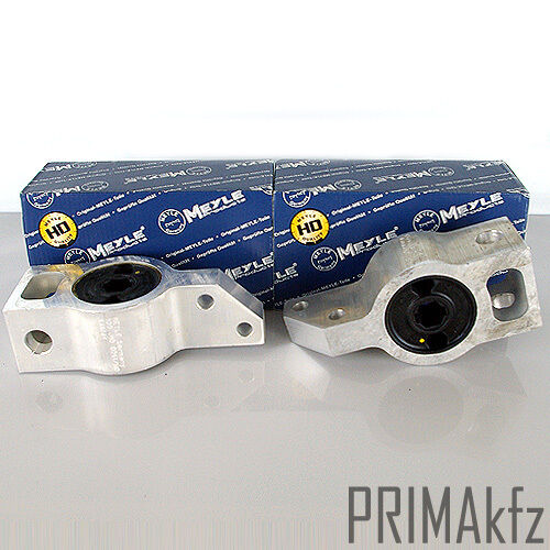

    Кстате, заказал-ожидаю вот такие вот
    Типа, усиленные.
    вот такие вот
    Мейле? Ненадолго. . Говно. Дешевый китай.
    чо там, у меня не показывает.
    26.02.2007
    Москва, Моск. обл. Троицк
    5,830
    Получено: 315
    Отправлено: 118
    Типа, усиленные.
    в усиленных вообще нет дырок.
    вот такие
