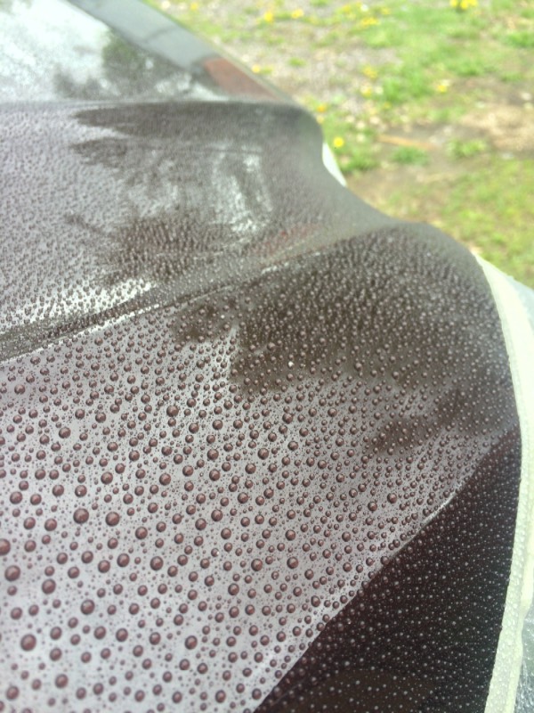

    Да, с лаком. Ремкомплект дилер по вину дал.

    Посуши еще, а то можно вокруг протереть ...

    Да, оставлю на пару дней, пусть сохнет.

    а по теме пробовали затыкивать сколы всякими методами,и как выше писали лак добавляли в краску и без лака,если есть опыт,глаз набит, то 90% сколов видно после подкраски,у нас парень на мерина капот красил подобрал краску и капот скотчем на квадраты разбил и каждый квадрат по разному красил,подбирал распыл краскопульта, направление факела,угол по отношению к поверхности ну и давление воздуха,а то при высоком давлении краску металлик ребром ставитподобрал и покрасил,потом спецы по покраске смотрели не могли заводскую покраску от ручной отличить

    если вам говорят, что ремонт и восстановление ЛКП это сложная и дорогая работа, не верьте этим людям!
    Это не сложная работа.....
    Это .... ПЦ бл, какая сложная работа!
    Она требует терпения, опыта, набитой руки, знание передовых технологий, усидчивости, хорошего инструмента и материалов,и еще хер знает чего. Короче, снимаю шляпу перед грамотными детейлерамм, мой респект. Реально, это профи. Правда сейчас в каждом колхозном гараже сидит "мастер". И думаю, что своих лохов находят. Как там говорится, ? Уйдет один недовольный, завтра придет два других)))
    По поводу моего скола, скажу только одно, если есть желание попробовать, и все самому сделать (шило в опе, как у меня), дерзайте. Но если нет, лучше отдайте машину людям, которые это умеют делать. Или оставьте всё так, как есть.

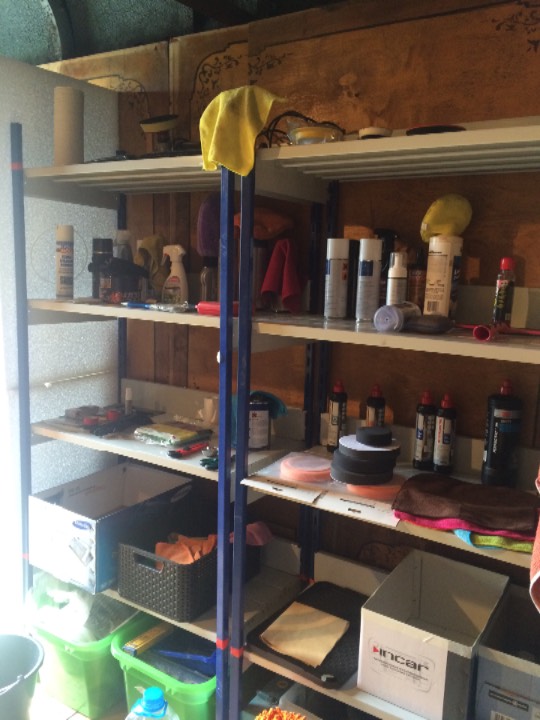

    iNOT, судя по инструментам, покраска одного скола обошлась примерно как покраска 3-х деталей на сервисе
