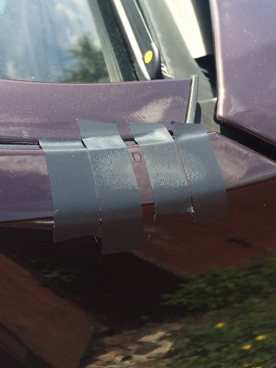

    Димон, ты офигел такие портянки тут выкладывать? ))) Полдня грузилась, я же не дома, тут инет телефонный и тормозной
    По теме, пишешь правильно. Прыщ из лака шлифуем бруском, на фото видно-красный круглый. На него клеятся лепестки со шкуркой, все 3М.
    Далее полировка пастами.
    Кста, сколько лак надо сушить? До полировки?
    Минимум сутки. а лучше по дольше.
  11. #71
    Полное отвердение около 3-4 дней.
  12. #72
    58,740
    Получено: 7,423
    Отправлено: 9,397
  13. #73

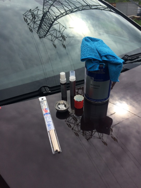

    вчера вот такое ведро на керамику притащили
    45оо км пробег, самый мягкий лак что я видел, и покрашен !!! пятнами
    пятна запечатлеть на телефон к сожалению не удалось

    iNOT, надо было пошире пятно контакта сделать
  18. #78
    Phaeton Аватар для iNOT
    19.10.2006
    3,961
    Получено: 657
    Отправлено: 154
    Да боюсь лак заводской затереть. А побольше на сколько приблизительно?

    я пятно делаю где то 100 - 150 мм, и совсем не заметно где что было
Размер: 314.0 КбНазвание: 20150305_174715.jpg
Размер: 312.2 КбНазвание: IMG_20150305_195757.jpg
    по фото с телефона конечно не передать ) царапки очень глубокие были, которая ближе к повторителю поворота аж до металла ...
