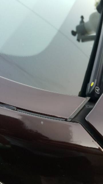

    Как обычно, Игорек, с приятного
    Фотка старая, но смысл остается;)
    Краска легла отлично, сушили сьроительным феном. Добавляем несколько слоев лака.

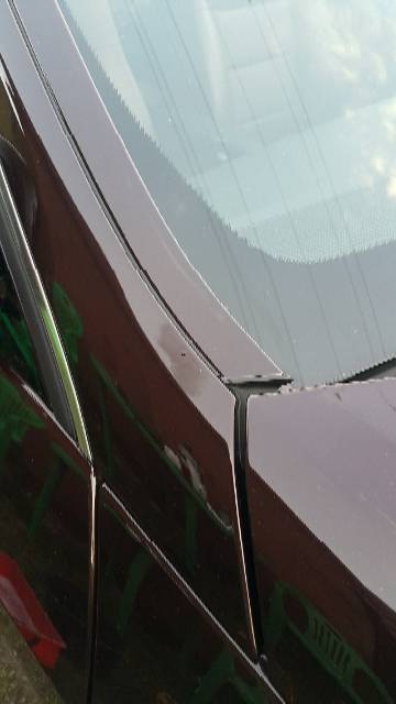

  8. #48
    Phaeton Аватар для iNOT
    19.10.2006
    3,961
    Получено: 657
    Отправлено: 154

    ты скол убираешь или я с телефона ничего не понял ?)
    мммм, чего то я действительно не понимаю, в ремонтную кисточку лак обычно сразу замешивают, там где и колеруют
  10. #50
    На ВАГе комплект для ремонта сколов идет как краска и второй балончик лак.

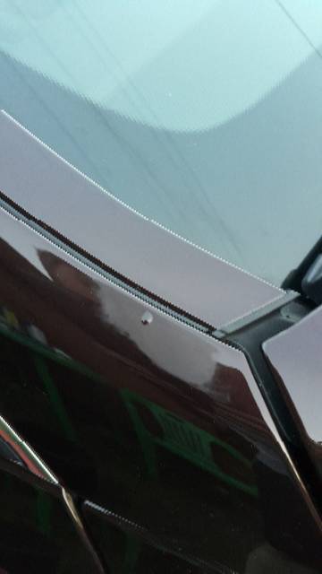

    Kimi, ну ты в теме то я знаю. Есть скол. Залил краской, лаком. Ну и он виден. Его как дальше выровнять к основному ЛКП? Шкуркой и пастой? А какой шкуркой и какой пастой. 2000, 2500 и дальше 75-76 пасты? Кох стоит космос
    А то за 200 тысяч пробега есть пяток сколов на капоте и штуки 3 над лобовиком, все закрасил давно, но хочу их чуть притереть, а то видно.

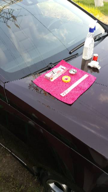

    Ванек, я у себя на капоте большой скол потихоньку заполнял краской пока он почти не выровнялся с основным слоем, потом капнул лак, послетого как все высохло, затер неровность шкуркой 2000 и потом полирнул образивной полиролью.
    но лак цуко в этом месте через чуть больше пол года, треснул.

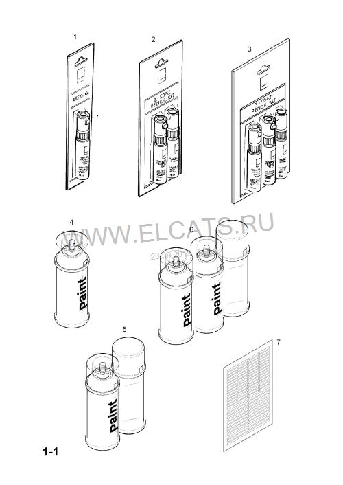

    У нас на ГМ есть набор? Я для Корсы купил балончик красной краски. Ну такой милилитров 200. Оригинал по номеру ГМ.

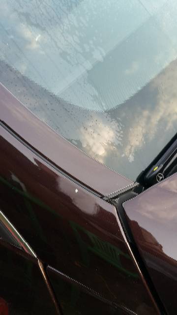

    Дим, у меня сколы как головка спички. Раза в 2 меньше чем у топика на мерендосе.
    Ткнул кисточкой и он уже полный, даже больше чем надо краски там. Еще сверху лак и он вылезает над уровнем основного ЛКП. Но я сколы перед закраской обрабатываю преобразователем. Вдруг если камешек не только краску повредил, но и цинк. Как итог сколы 3-х летней давности в идеале. Но сцука только видны вблизи. Парит!
    Даа
  14. #54
    Даа
    А ну найди мне для Магма Ред. Именно такой у моей Корсы
    просто точечно заливаешь и все. Мне просто камень по капоту прилетел, и отбил круг такой, 5мм на 5 мм
    Ленивиц. Ctrf+F нажми и набери Magma
    КРАСКА,ТОЧЕЧНОГО НАНЕСЕНИЯ,КРАСНЫЙ FLAME,КРАСНЫЙ MAGMA (КОД ОКРАСКИ L547)
    Блеать Я знаю что точечно, но их видно все равно. Я просто пробовал 75 3М полироль. Чето бестолку. Без шкурки

    Это 2 балочника - один с краской и другой с лаком?
    заливаешь да той степени пока не получится прыщ, потом шкуркой 2000 аккуратно стачиваешь и полируешь
  18. #58
    А как я сточку если рядом ЛКП? Его что заклеивать вокруг скола? Так молярный скотч порвется от шкурки все равно.
    Я х.з. екзист кричит что это карандаш.
    пробей свою по вину.
    Берешь маленький брусочек плоский, на него шкурку, и аккуратно стачиваешь чтоб сильно не тереть лак. даже есть немного шлифанешь, то полиролью это без проблем убирается.
