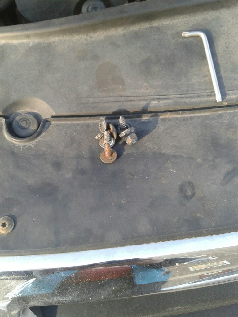

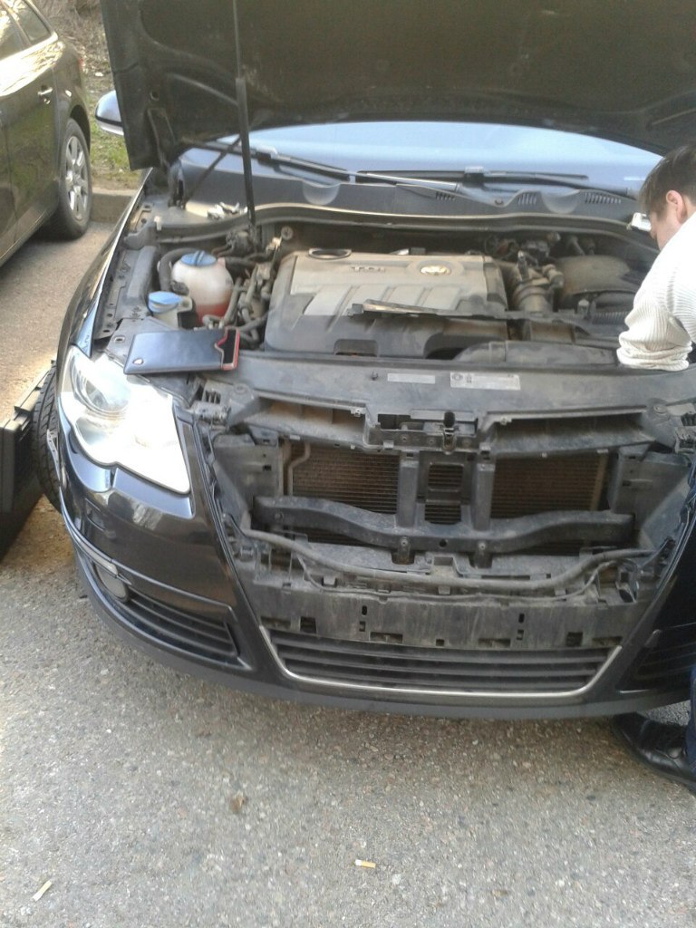

    Вообщем зимойвытекала вся омывайка, мне это надоело. Решил заморочится. Понять откуда бежит.
    Оказался маленький шлагчег который бразгает, он треснул и из него лилось.
    Вот процедура чтобы поменять этот шланг:
    И на последок осталось 5 болтов )))))
    Замотали шланг изолентой и зажигалкой нагрели. Всё ок теперь.
    P.s самое мучительное эти 2 гайки под подкрылком открутить.... это полный ппц...

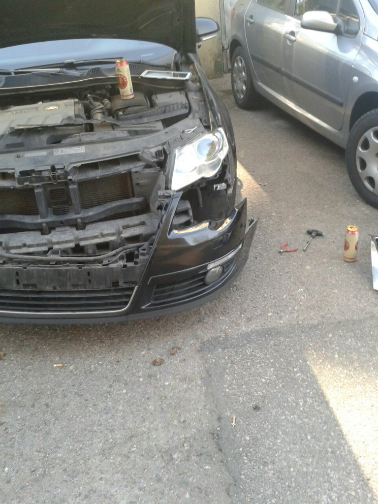

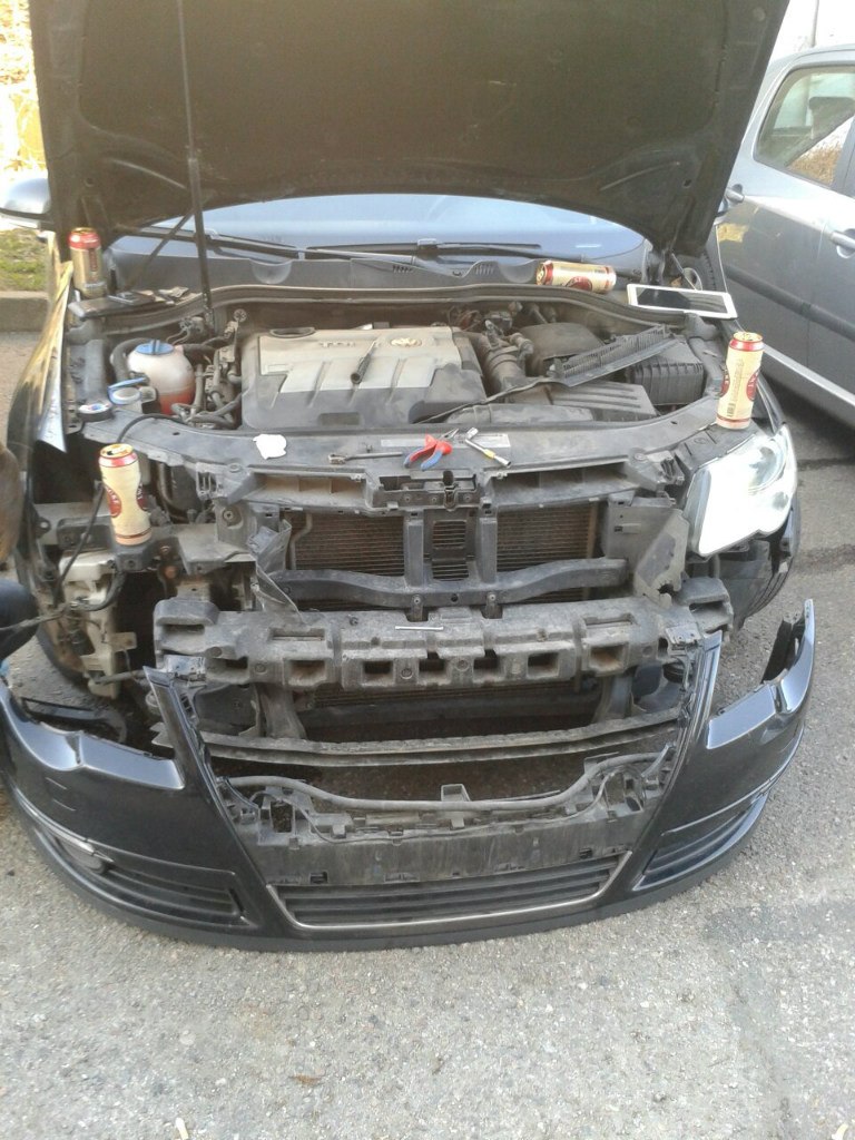

    не мы там хитро))) сняли фару наполовину и сверху открутили )))
    B5 (AHU 1999) ЧОРНЫЙ - продан, B5 (ATJ) ЧОРНЫЙ - продан, B5 (AFN) ЧОРНЫЙ - продан, B6 (CBAB 2009) ЧОРНЫЙ - продан.
    Passat B6 BMR (170) DSG6 САРАЙ ЧООРНЫЙ - есть
    Passat Аватар для Димс
    21.09.2010
    г.Москва, САО
    1,555
    Получено: 171
    Отправлено: 169
    DarkLT, как снять фару (даже наполовину) не отстегнув бампер?
    Passat Аватар для DarkLT
    12.02.2012
    Минск, Респу́блика Белару́сь
    1,770
    Получено: 70
    Отправлено: 17
    Если посмотришь на фото, то правую часть бампера сняли, а там уже можно подлесть и открутить винт который фару держит
