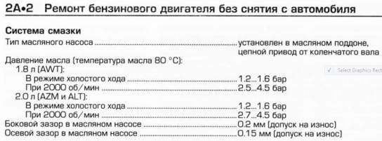

    Замерил сегодн давление:
    хх 1.2
    2000об/3.0
    3000об/4.0
    на высоких 5.5
    Passat 2001г 1.8т AWM
    30,221
    Получено: 6,739
    Отправлено: 4,716
    хх 1.2
    2000об/3.0
    3000об/4.0
    на высоких 5.5
    если это цифры на хорошенько разогретое масло - то причин для срабатывания масленки нет (хоть давление и не идеальное). а значит с большей степенью вероятности проблема с датчиком давления (либо проводка/разъем на него).
