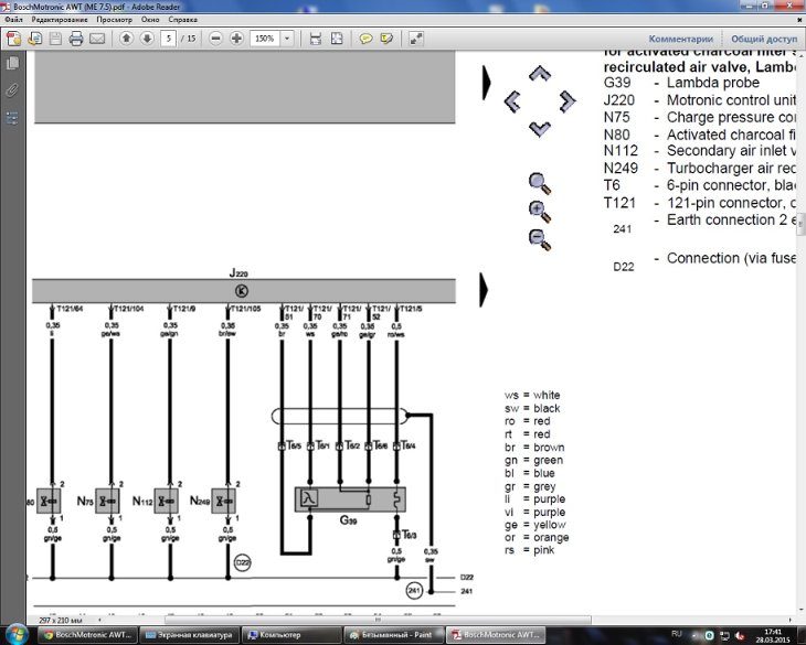

    было решено исправить первым ЛЗ, распиновку разъёма не нашёл,
    Если нада, вот тебе схема лямбда-зонда.
