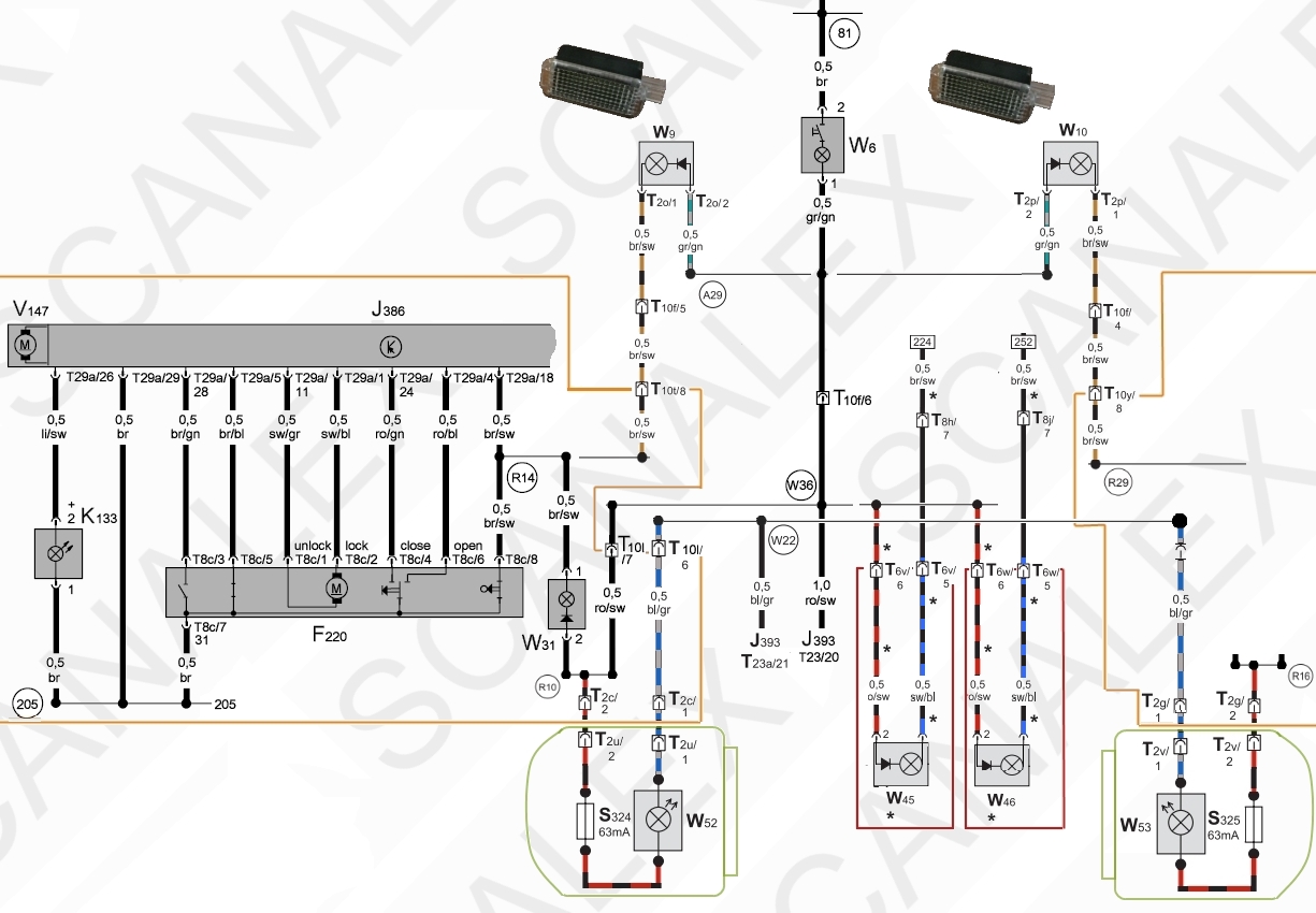

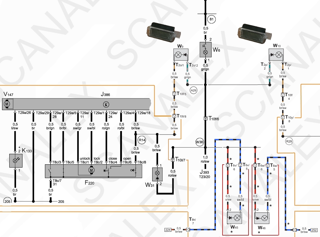

*Первая схема это подсветка пространства ног, как спереди так и сзади.
Многие себе колхозили такую вещ, но мне больше по душе сделать по оригинальной схеме.
Я постарался на схеме все что нужно оставить, а лишние выкинуть, ну и разместил вроде как более наглядно.
Схема еще неокончательная и будет корректироваться, но суть думаю ясна. т.к. пока есть непонятка касаемо разьемов Т10f и T10y, подозреваю что их аналога на пассате нету, поэтому их игнорируем и кидаем провода как будто их и нету.
Какие тут моменты? ну вообщем все просто и наглядно , два провода от точек соединения через разьемы идут на плафоны освещения.
На схема это - спереди W9 и W10, а сзади это W45 и W46.

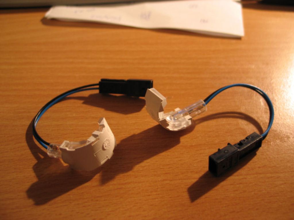

Передние плафоны стоят в нижних крышках передней панели.
Забавно но на пассате прорези под плафоны намечены, нужно только выбить заглушки.

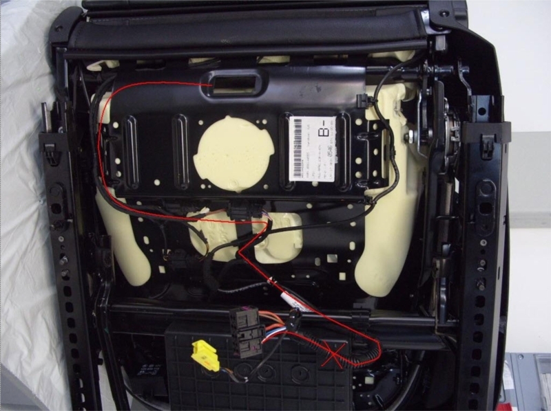

Задние плафоны устанавливаются в сидухах, а провода заходят через разьемы сидений который стоят за ручкой регулировки сиденья.
Один момент в пассатовских сидухах прорезей под плафоны нету поэтому все же придется немного сколхозить и самим прорезать под плафон.

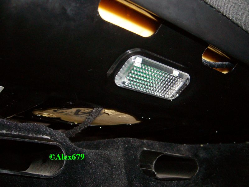

А вот так это выглядит в оригинале у шкоды.
Фотки со шкода форума.

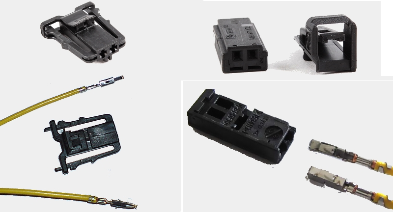

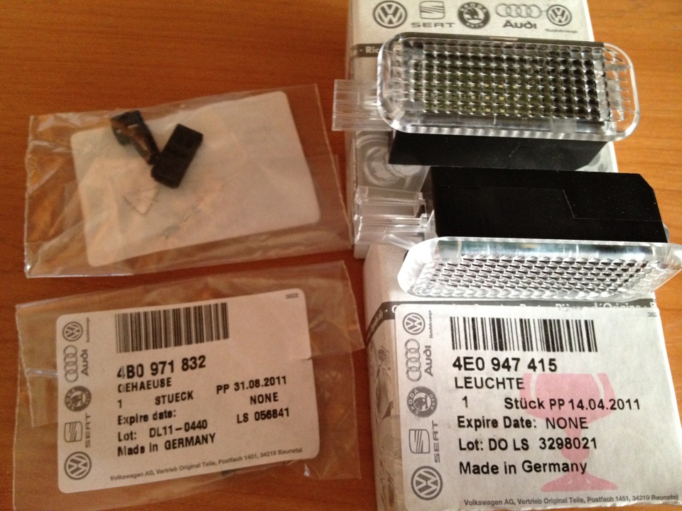

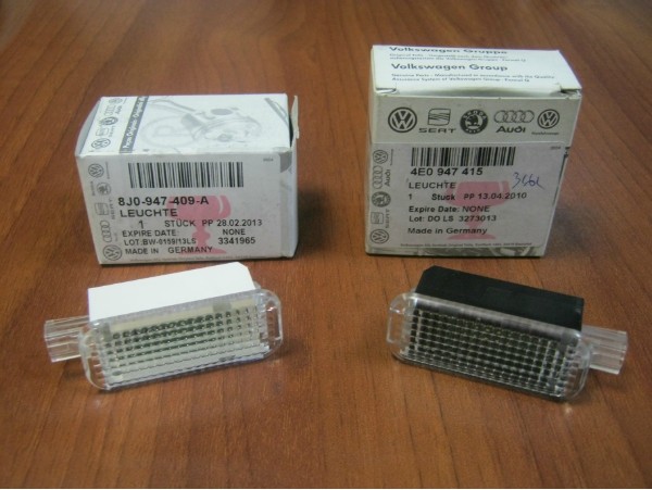

Сами плафоны такие как и в освещение земли которые внизу дверей или как освещение багажника.
Номера 7L0 947 415 или 4E0 947 415 или 8J0 947 409(их штекера - 1J0 971 972 или 4B0 971 832).
Один под лампочки, другие диодные, но под лампу универсальней, туда можно диоды в цоколе лампы и другого цвета поставить.
Что ставить решайте сами главное теперь это плафон и все аккуратно, а не на скотче или клею или саморезах прикручено к обшивке.

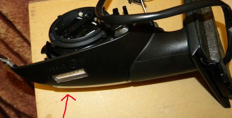

*Схема два, тоже самое но + освещение земли установленное в зеркалах.
Пассатовские зеркала для этого не продуманы, но если кто решит просверлить отверстие и вставит лампочку или купить другие зеркала, вот вам схема как это все подключить.
Как-то так это должно быть.
Нюансы. Во первых схема для блока комфорта от рестайлинговой модели.
По идее можно и на доресталинге, просто найти на какие пины комфорта это все пойдет.
Второй момент, скорее для доресталинга, но может и на других будет, так вот если на разьеме T10l 6пин занят(причем провод того же цвета), то переносим его на законное место в 8пин.

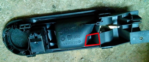

А касательно самой лампы подсветки, ну во первых делаем ее в тон всей подсветки - красной, а второе как ее установить это каждый решает сам.
Скажу лишь что место под установку в ручке есть, это ниша отмеченая красным на фото.
Возможно даже ниша изначально и задумывалась для подсветки.

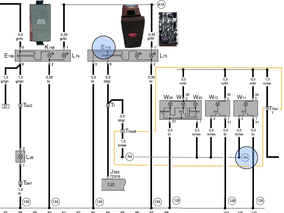

*Раз уж начал про подсветку, то в дополнение вот схема четыре.

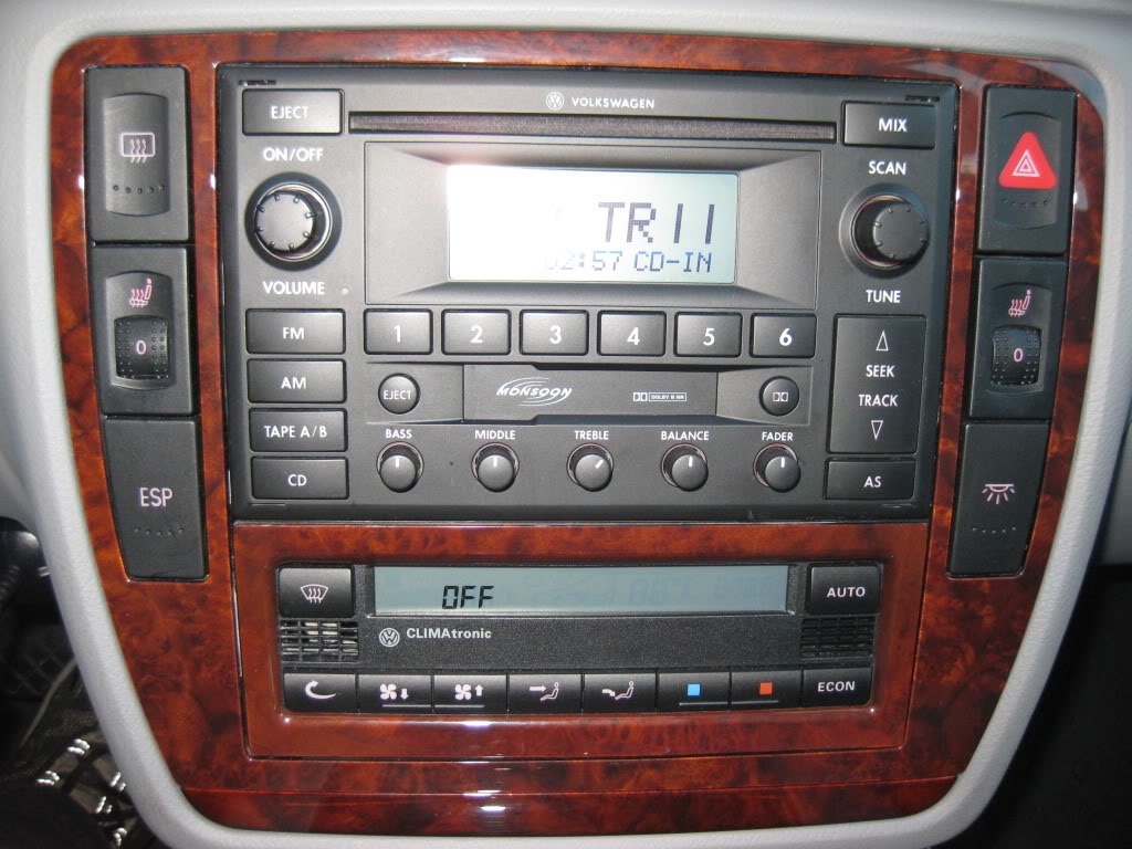

Кнопка включение подсветки салона. Данная опция была только в комплекте с оборудованием для такси.
Но ничего не мешает поставить ее отдельно.
Как видите схема проста как автомобиль жигули.
Кнопка светильника это E115, устанавливается в пустое место в правом ряду кнопок внизу(если у вас там не стоит газ/бензин или кнопка электрошторки).
Кнопка по сути просто подает принудительный минус на освещение и оно загорается.
Одно но, все это работает только если светильники стоят в положении загораться на открытые двери.
