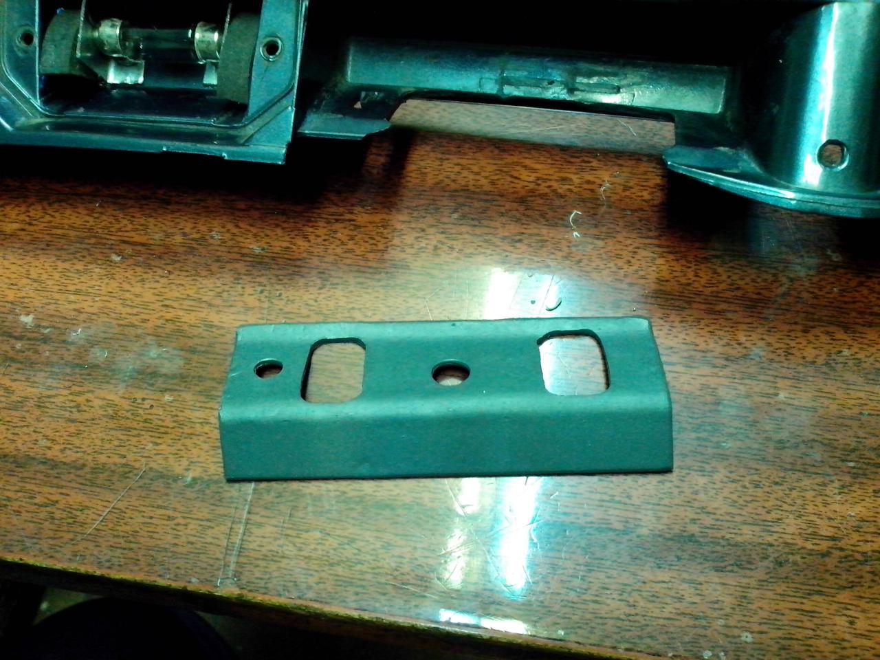

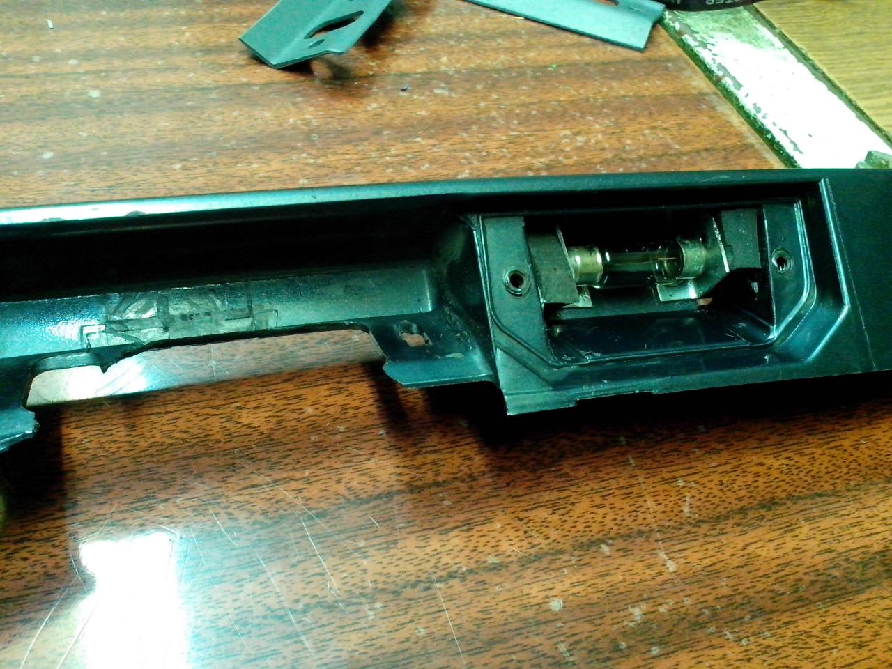

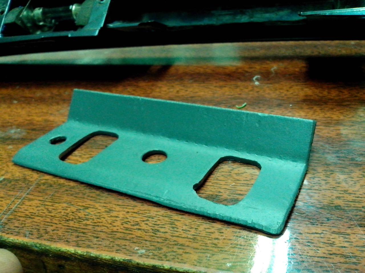

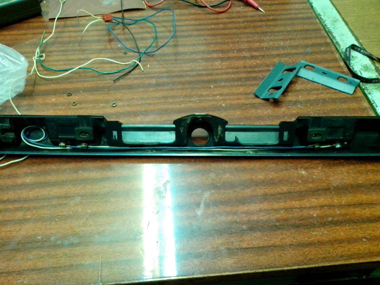

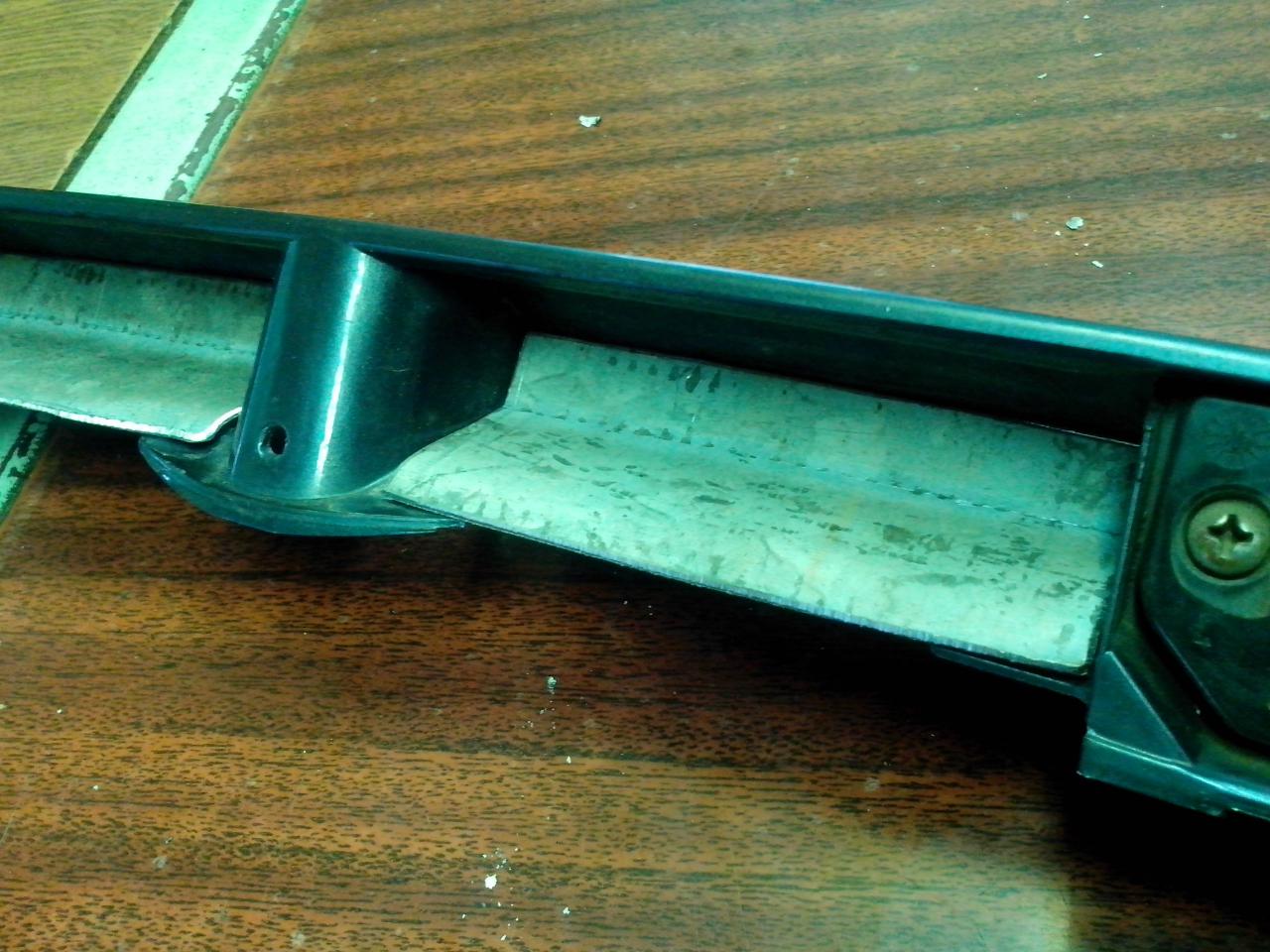

Для начала снял ручку, разобрал, помыл, почистил, приготовил нержавейки и согнул вот такие заготовки.

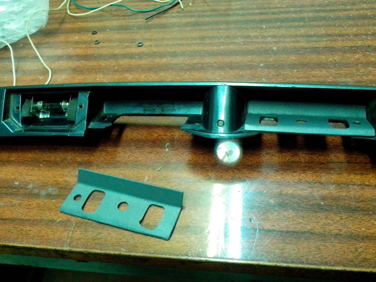

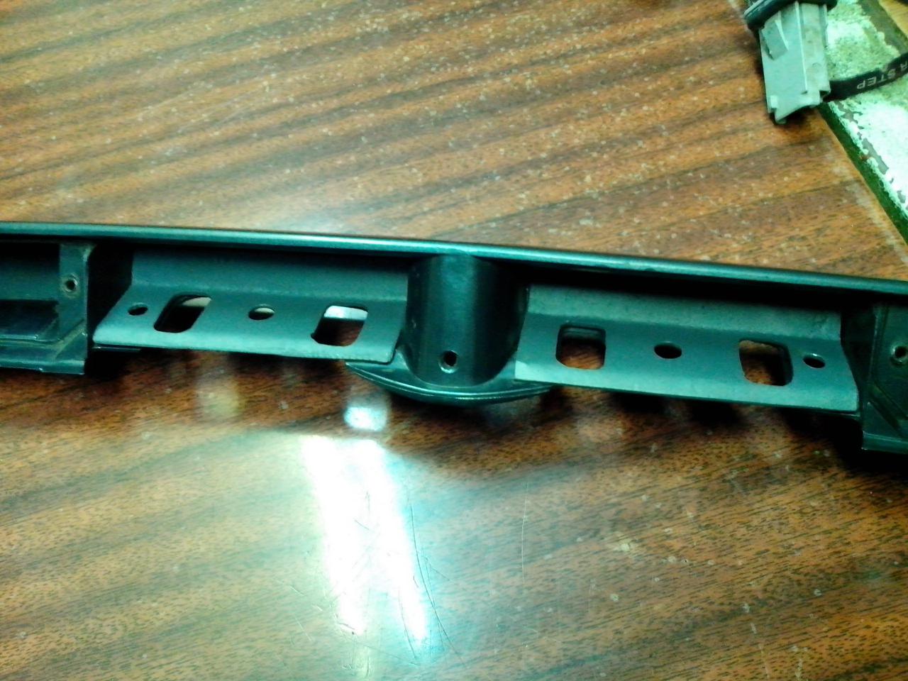

Затем наметил контуры отверстий, и с помощью сверел и напильников сделал отверстия.
Кстати покрасил серой краской, что бы более менее прилично смотрелись...

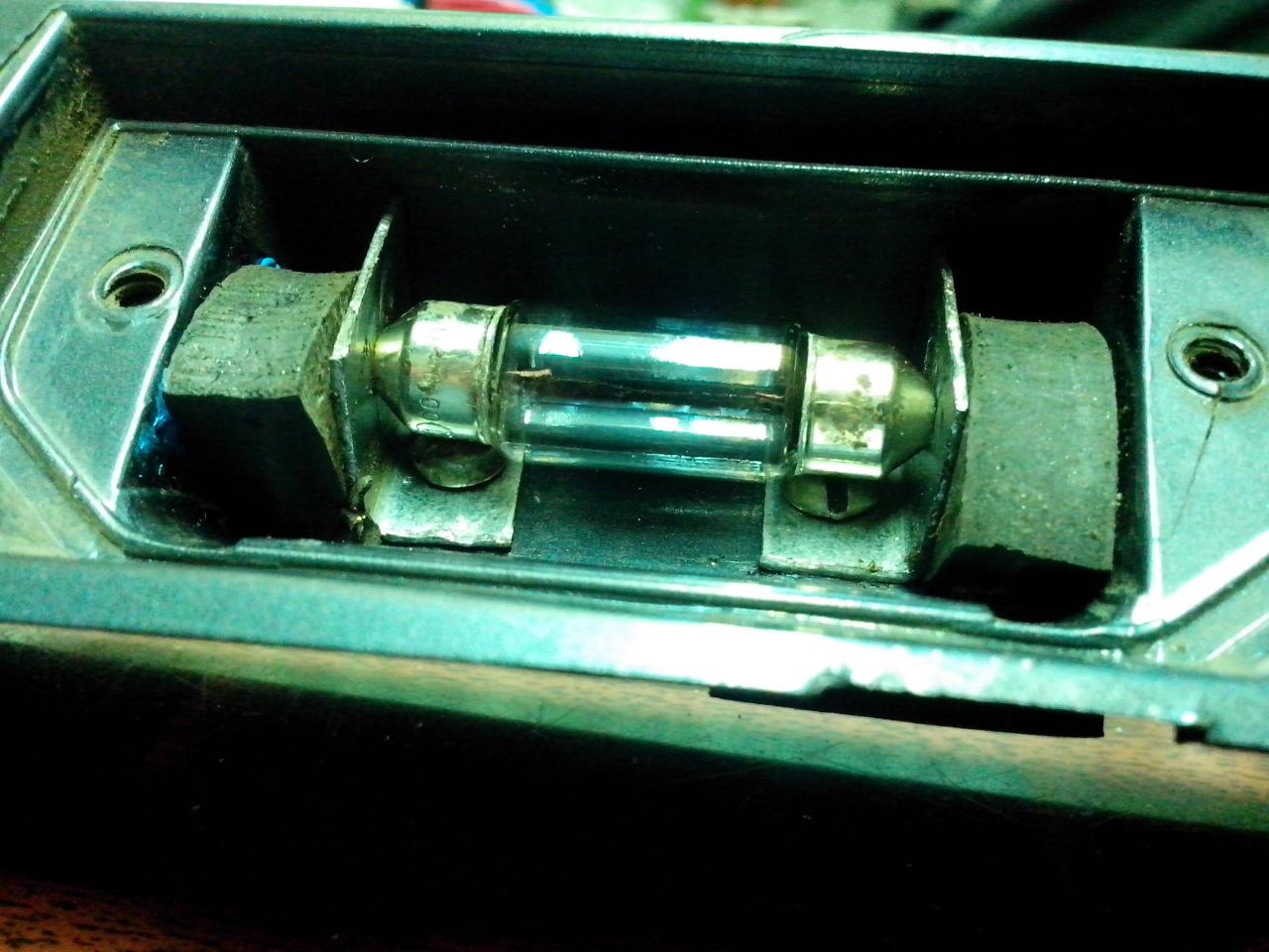

Затем стал придумывать новые крепления ламп подсветки взамен сгнившим, для этого взял уголки (можно взять аллюминевые или медные), я не помню какие взял, по моему медные покрытые оловом, просверлил по 2 отверстия в каждом, одно для крепления к корпусу, второе для лампочки.
По бокам на фото прямоугольнички резиновые, для того что бы не крутились уголки и подпружинивали лампы...

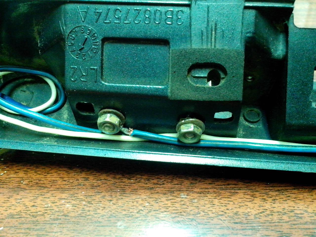

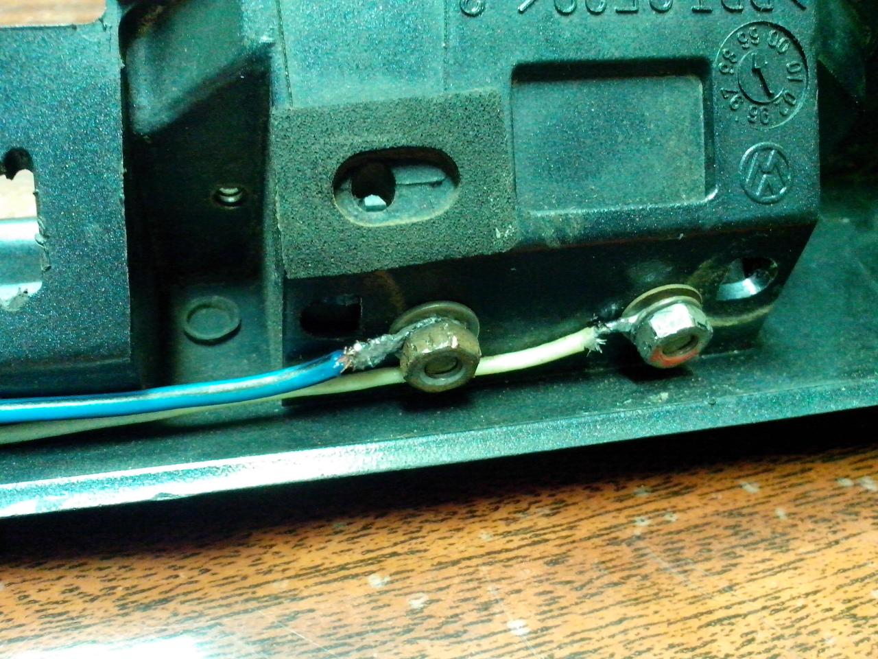

С обратной стороны корпуса, на болты уголков (болты брал латунные) прикрепил проводку, кстати родная проводка окислилась и сгнила в месте соединения.
Короче востановил я родную ручку, сделал всё в течении смены на заводе, правда краске дал встать, ещё сутки ждал.
