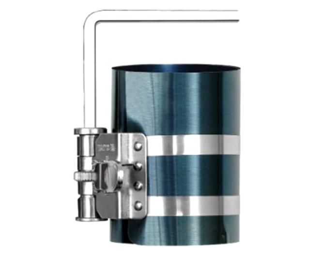

    есть специальные раздвижные щипцы, но я одевал двумя тряпочками, тряпочки одеваешь на концы, раздвигаешь чтоб чуть-чуть больше поршня и заводишь на своё место. я сначала тренировался на старых кольцах, раз двадцать снимал-одевал пока уже автоматически получатся стало. замки колец в поршень вставляются: компрессионные 180 градус. друг/другу, маслосъемное 90 град. к компрессионным, замки не должны стоять вперёд-назад двигателя и не вправо-влево. места наименьше подверженые износу
    Название: места расположения замков поршневых колец.jpg
    в цилиндр пихать есть специальный зажим, но если на один раз, то можно сделать из жестянки и держать пасатижами. смазываешь всё обильно маслом, и зажим тоже, разводишь замки колец в нужные места, зажимаешь поршень зажимом, засовываешь шатун в цилиндр, засовываешь юбку поршня в цилиндр, края зажима упираются в края цилиндра, начинаешь деревянной ручкой от молотка постукивать по поршню сверху, смотри что бы между зажимом и краем цилиндра не было просвета чтоб ни одно кольцо не выскочило из-под зажима. лучше делать вдвоём, но я и один (было) заводил.

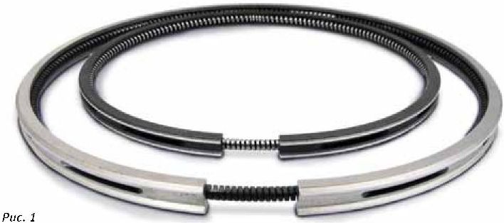

    Цитата Сообщение от vovik5 Посмотреть сообщение
    Лудше если наборное из 3-х маленьких колечек
    по моему лучше такое:
    у меня щас стоят такие
