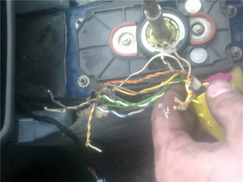

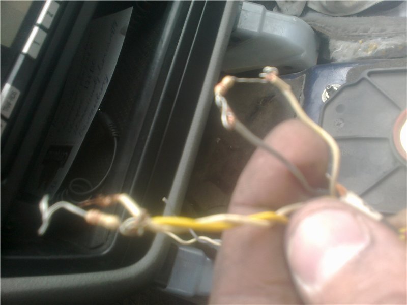

    Собственно сегодня менял демпфер на кулисе и наткнулся на нечто откушенные провода.может быть может из соединить вместе?одна сторона просто откушена на другой провода прикручены к какому то конденсатору или как его называют я не знаю!!

    Это часом не от подушек безопасности???

    тоже подумал что обманки впаяны...
    hitmanvolgar, в сиденьях подушки есть?
    по фото похоже что это коса со штекером на блок управления airbag!!!
    Присмотрелся, блок подушек отсутствует, там у тебя кусок резины какой то приклеен...

    Спасибо всем за участие.нет подушек в сиденьях!!а блок управления аирбаг есть с него как раз я и вытащил штекер!!а если мне их соединить что будет??или я поставлю сейчас руль новый подушка может стрельнуть??
    Извиняюсь) подушки есть в сиденьях!!

    Это не конденсаторы а резисторы. Соеденишь- вылезет на приборке беременный человечек

    hitmanvolgar, блок скорее всего стрелянный, ну то есть срабатывал, иначе зачем на провода идущие к нему впаивать обманки...
    Отсоединяй обманку, соединяй провода по цветам, НО, ЭТО не все!!!
    Блок управления подушек подбирается по номеру (на нем написан) или есть спецы которые перепрошивают стрелянные блоки.
    Наличие подушек можно проверить визуально.
    Исправность подушек (стрелянная/не стреленная) тоже определишь.
    Меняешь стрелянные подушки, ищешь блок по номеру, скидываешь ошибки и безопасность должна работать,
    ЕСЛИ НЕТ других косяков.
    Удачи!

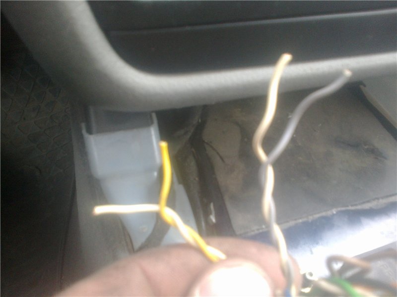

    Главное забыл диагностику сделай, покажет какая стрелянная...
    Это если все по цветам соединишь, и блок на место поставишь...

    а ну значит потревожил обманку, или сгорел резистор этот впаянный...

    !!! после дтп в блоке прописывается краш дата, ее обычным шнурком не скинуть!!!
    Если блок стрелянный, это либо замена (по номеру) либо перепрошивка специалистами спец шнурком.
    Подушка если стрелянная, то только замена.
    Ниче сложного если захотеть восстановить, на разборах этого добра навалом, главное подобрать...

    Я на б5+ поставил руль с подушкой от гольфа 2011 года, такой же стоит на джете, на поло и тп., все работает, ошибок нет.
    Думаю что номер подушки не принципиален, а номер блока совпадать должен обязательно. (подушка просто замыкает цепь)
