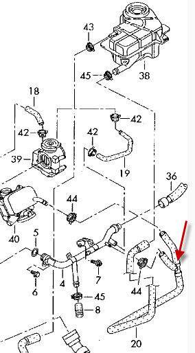

Сначала о том, о каком узле речь. Его номер 3B0122058C, называется "Шланг системы охлаждения" (подробности авто приведены у меня в профиле).
На схеме обозначен красной стрелкой:
Хотелось бы узнать следующее.
1. Если тройник действительно треснул (в чём я сильно сомневаюсь), то продаётся ли он отдельно (может подойдёт от других моделей)?
2. Можно ли заменить заводские обжимы на шлангах на обычные хомуты? Это первое, что приходит в голову. Единственное, настораживает относительная труднодоступность месторасположения тройника.Passat B5+, 2003 г., МКПП, ALT 2.0
