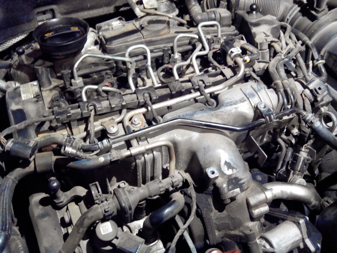

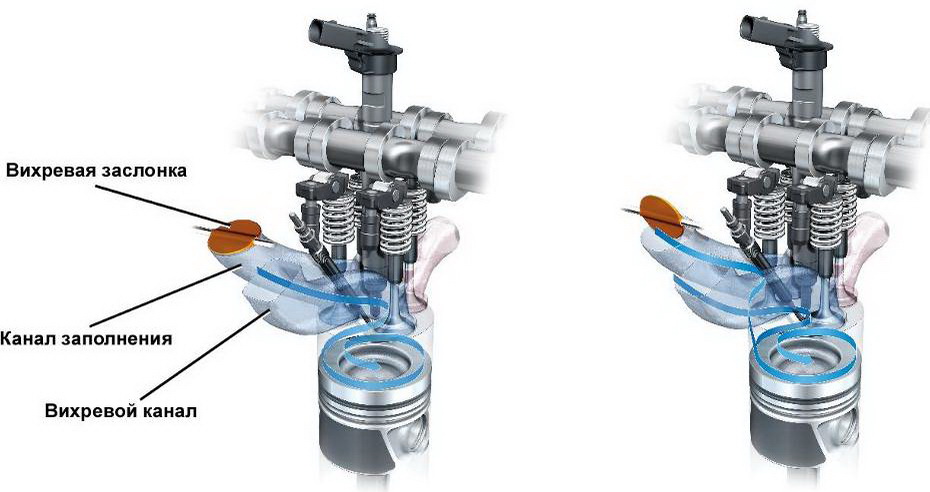

Вот так выглядит узел двигателя, на который «жалуется» электроника:
Вот описание этой картинки:
«Во впускном коллекторе находятся заслонки впускных каналов с плавной регулировкой. Посредством установки положения заслонок впускных каналов, в зависимости от числа оборотов двигателя и нагрузки, регулируется вихреобразование в потоке всасываемого воздуха.
Заслонки впускных каналов управляются посредством тяги от электродвигателя привода заслонок впускных каналов. Управление электродвигателем осуществляется от блока управления двигателя. В электродвигатель привода заслонок впускных каналов V157 встроен потенциометр G336, служащий для подачи в блок управления сигнала обратной связи, характеризующего положение заслонок впускных каналов.»
Продолжение:
«Вихревые заслонки закрыты:
на холостом ходу и при низком числе оборотов вихревые заслонки закрыты. Благодаря этому возникает сильное вихревое движение поступающего воздуха.
Вихревые заслонки открыты:
При движении вихревые заслонки постоянно регулируются в зависимости от нагрузки и числа оборотов двигателя. Благодаря этому достигается оптимальное движение воздуха в камере сгорания для любого рабочего диапазона.
При эксплуатации двигателя положение заслонок впускных каналов плавно регулируется в зависимости от нагрузки двигателя и числа оборотов. Благодаря этому в каждом режиме работы двигателя в камере сгорания формируется оптимальное вихревое движение воздуха.
При оборотах свыше 3000 об/мин заслонки впускных каналов полностью открыты. Благодаря повышению пропускной способности заслонок обеспечивается хорошее наполнение камер сгорания.
При пуске двигателя, при аварийном ходе, во время активной регенерации сажевого фильтра и при полной нагрузке вихревые заслонки полностью открыты.»

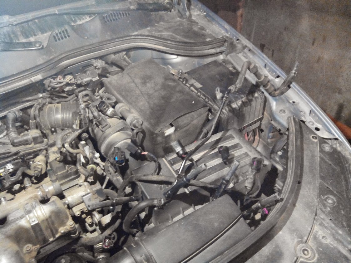

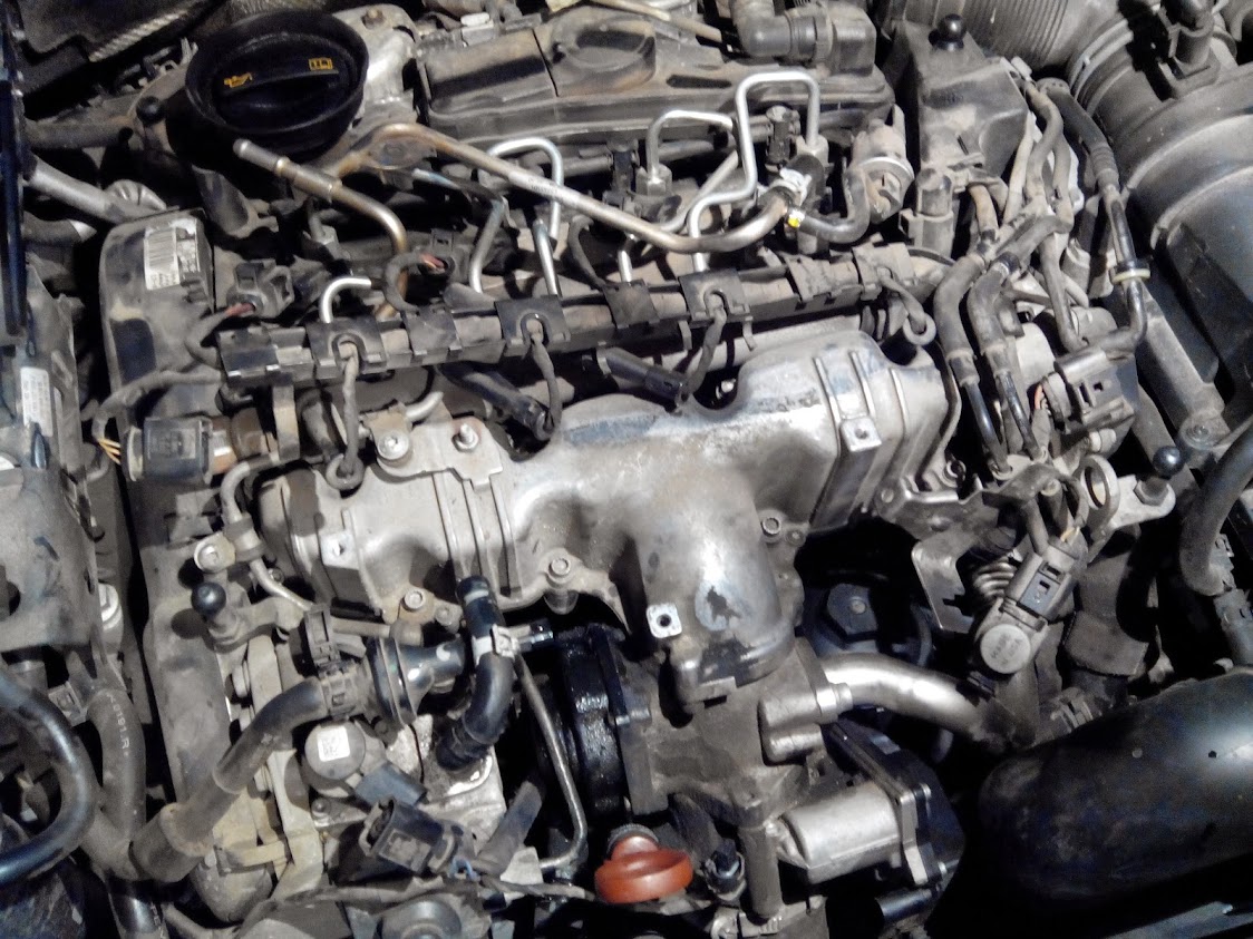

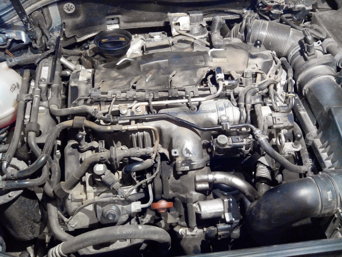

Открыл капот и обнаружил в недрах авто его ДИЗЕЛЬНОЕ сердце.
Удалил декоративную крышку и объем работы предстал передомной как на ладони
Отключил первым делом аккумулятор !!!!!

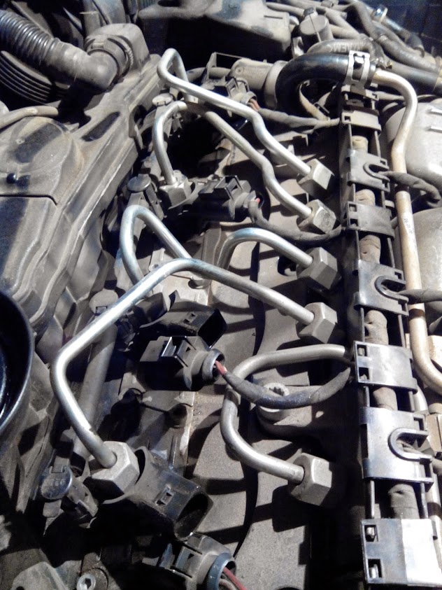

Снимаем уплотнитель, что закрывает подачу топлива и управление форсунками и снимаем разъемы с форсунок, а так же сдергиваем разъемы с датчиков давления на рампе и разъемов свечей накаливания.
Я заодно снял все разъемы, что по моему мнению понадобится снять для демонтажа коллектора в сборе и ЕГР и ДЗ.

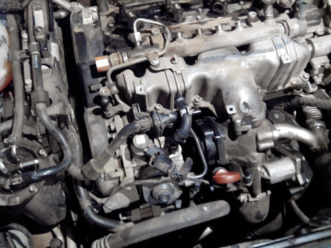

Далее снимаем трубку с расширительного бачка и откручиваем магистраль от впускного коллектора (2 винта)
Отводим магистраль в право и оставляем ее там до сборки
Далее откручиваем обратную топливную магистраль: откручиваем гайку ключом на 10 и снимаем 2 резиновый трубопровода (от фильтра и от ТНВД) затем эту магистраль отводим в сторону лобового стекла и за что нибудь зацепляем, чтобы она нам не мешала в дальнейшем
Затем я снял косу проводов освободил ее от пластикового "туннеля" и отвел ее также вправо к магистрали ОЖ

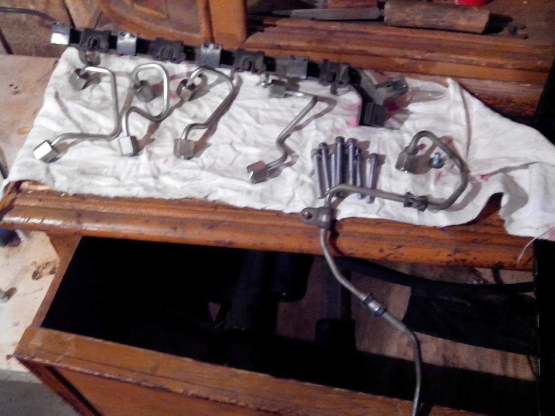

Также откручиваем все магистрали от форсунок к рампе и от рампу к ТНВД

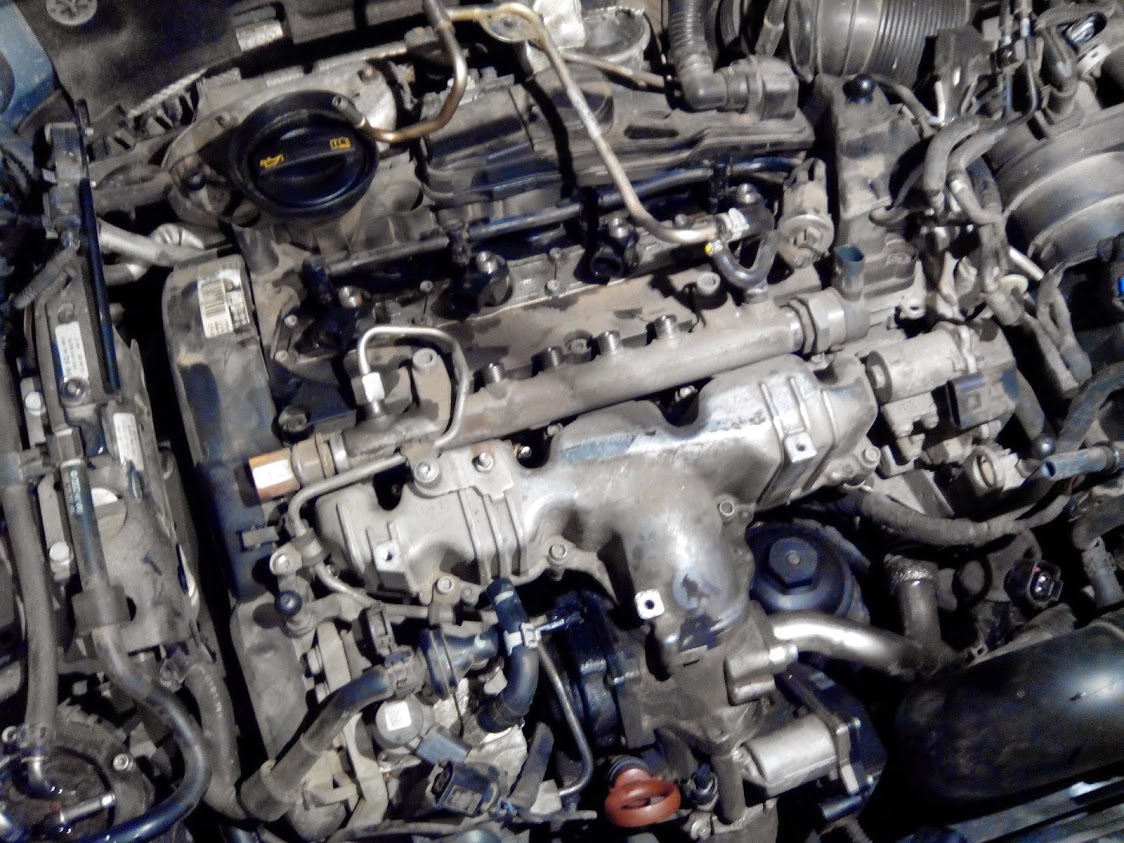

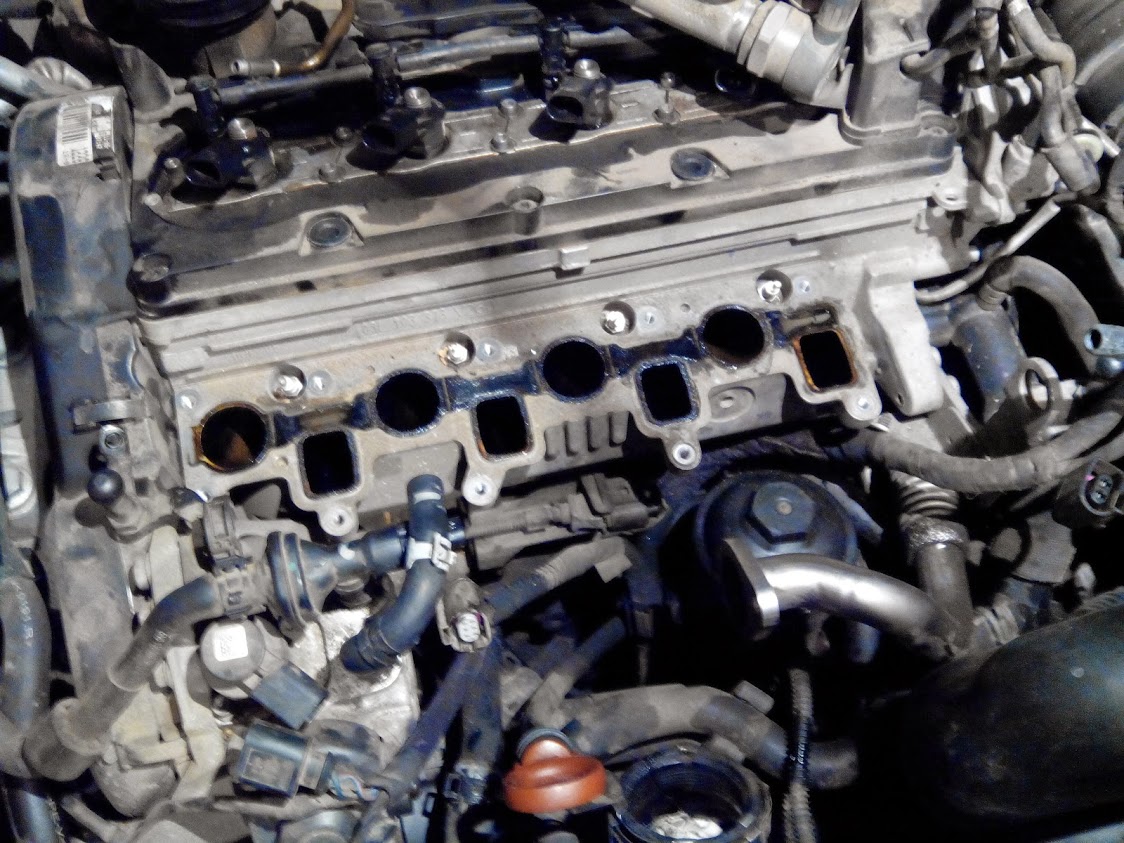

Откручиваем и отводим в чуть выше и саму рампу:

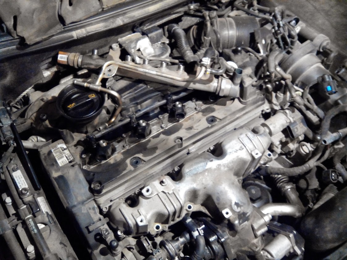

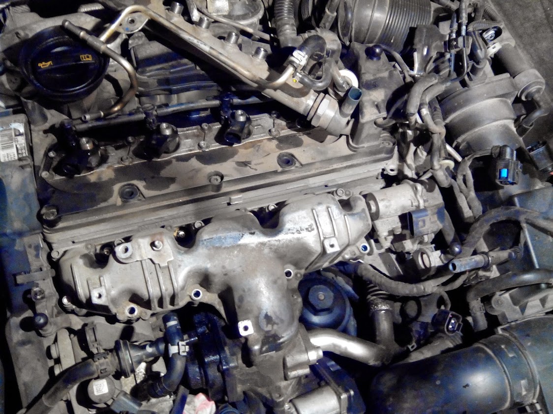

Приступаем к откручиванию коллектора. По ELSA рекомендуется откручивать крест на крест от краев к центру коллектора, винту 12-ти гранная звездочка!!!!
Затем открутил трубку от ЕГР, отсоединил патрубок наддува от ДЗ, открутил держатель масляного щупа и вытащил большую каракатицу на воздух

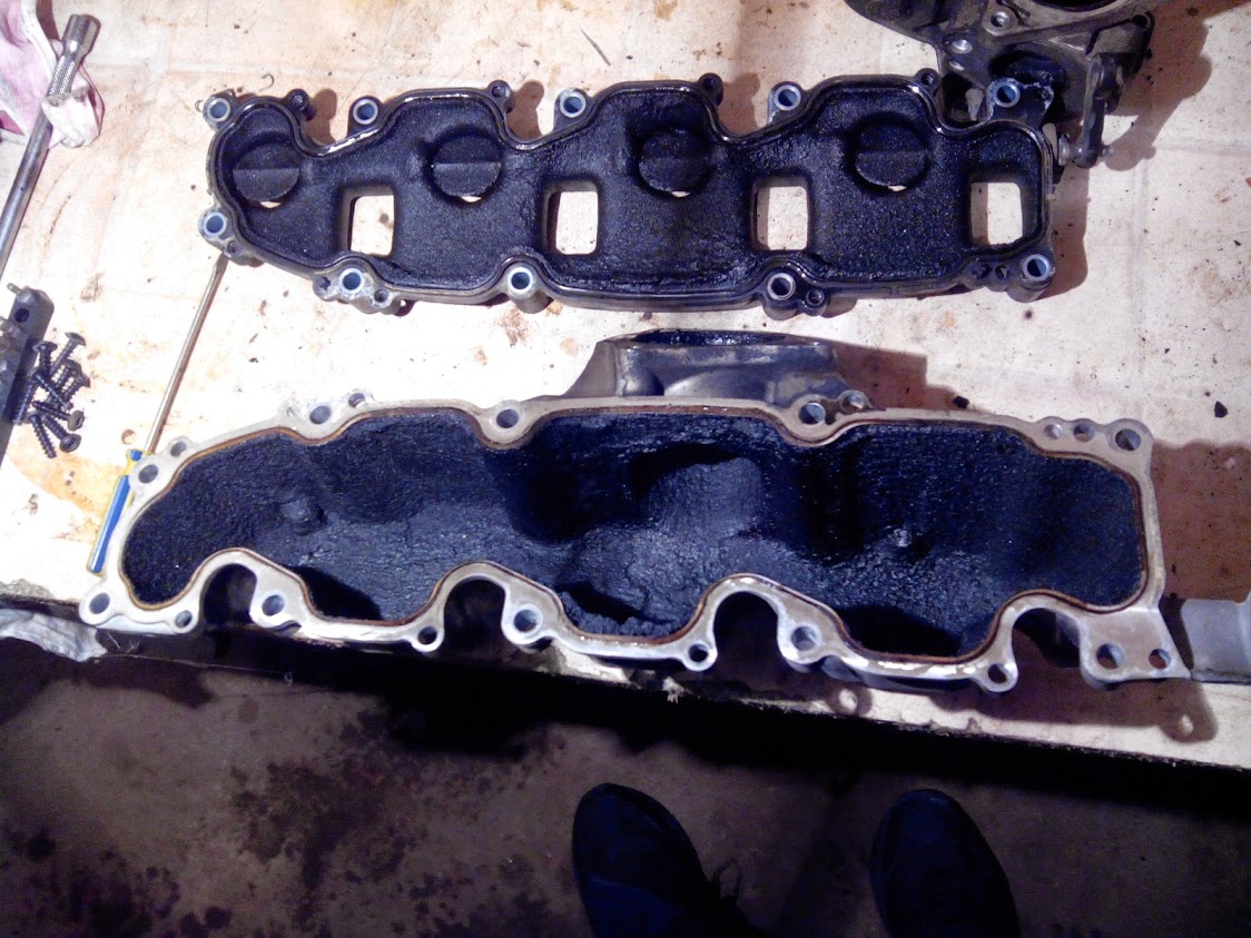

И что мы имеем, все видно на фото

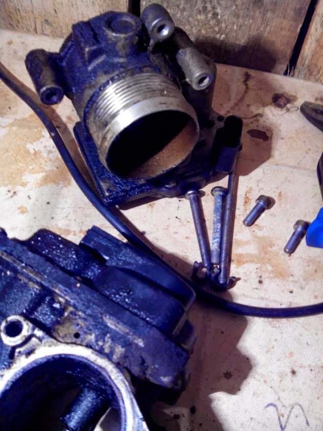

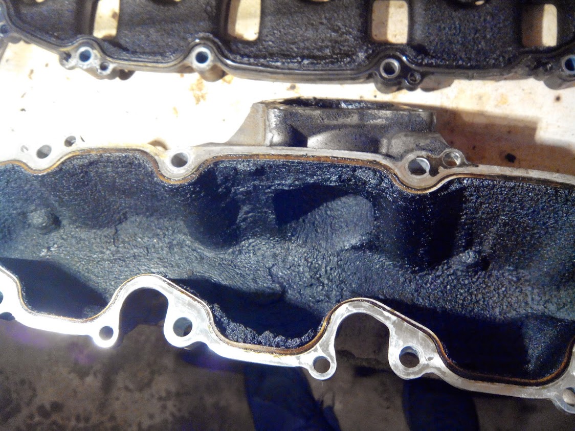

Ниже на фото все в масле, это последствия уплотнителя на стакане масляного фильтра

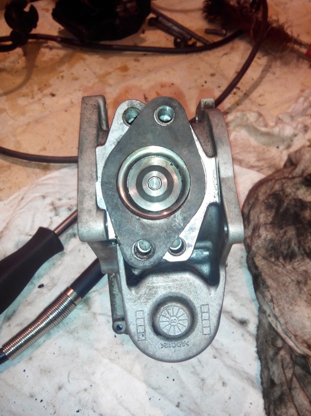

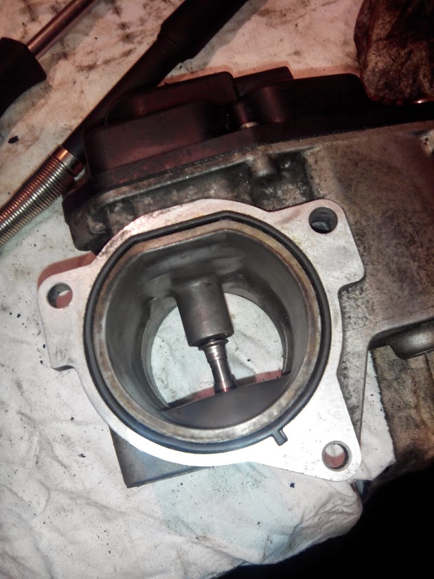

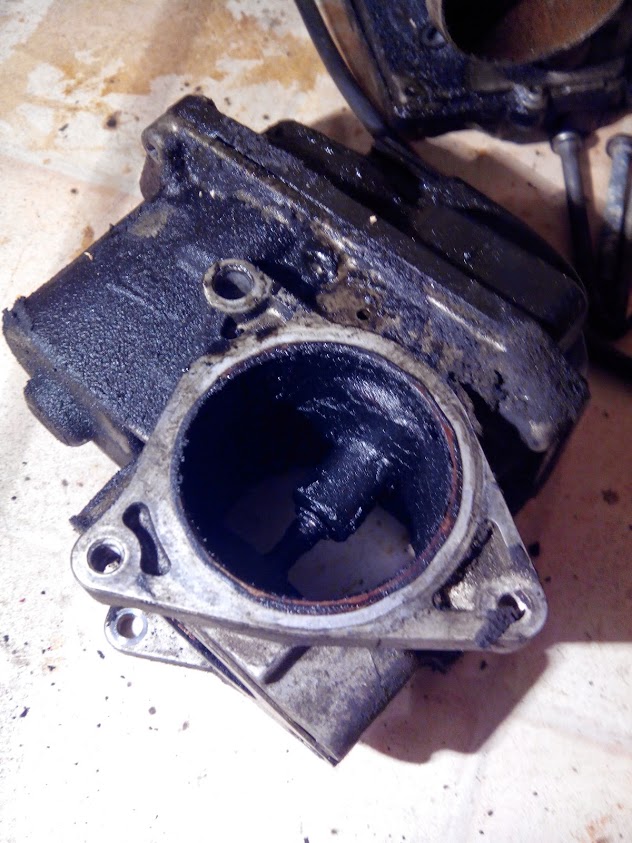

Открутил ДЗ и ЕГР:

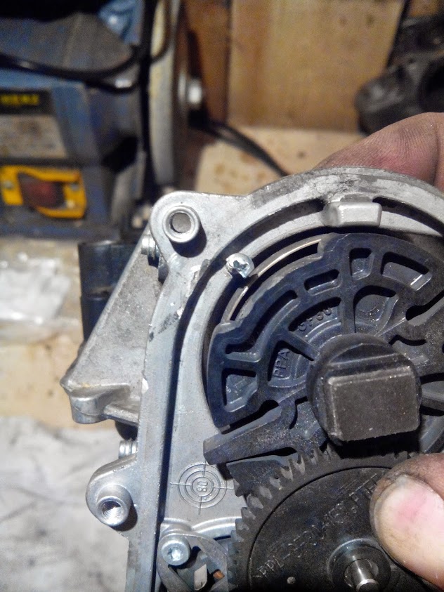

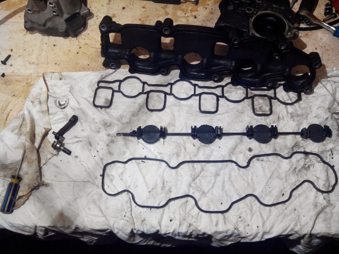

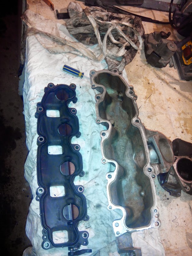

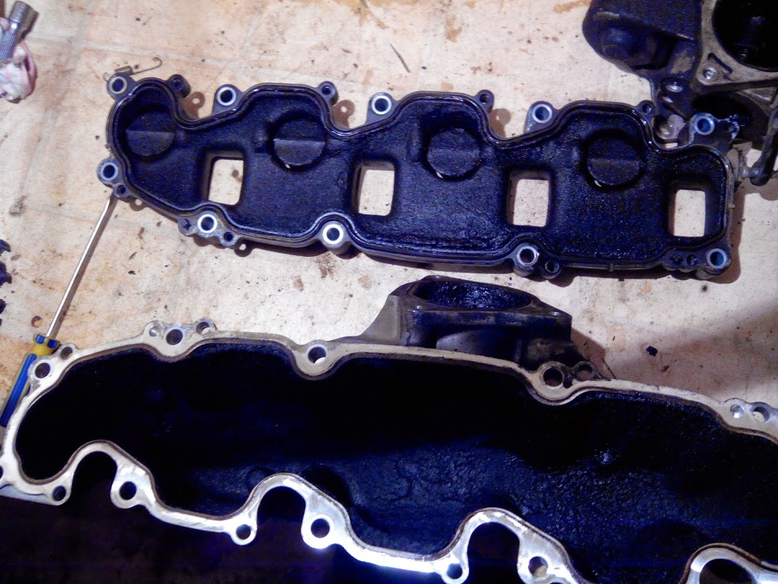

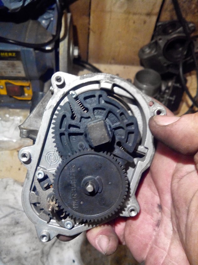

Т.к. коллектор частично пластиковый (там где стоят заслонки), то разбираем дальше
НО!!!! останавливаться на этом НЕ будем и разберем пластиковую часть, где закреплены сами заслонки![]()
Все снимается и разбирается не сложно
Как и видим дальше, ограничитель на валу заслонок уже не останавливает заслонки в вертикальном положениии они имеют завал
- отсюда и ошибка
Вот так примерно должно быть:
А так есть![]()

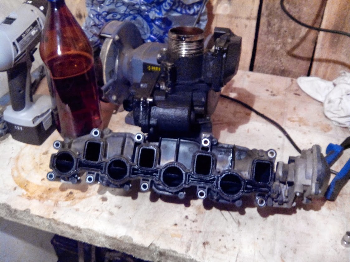

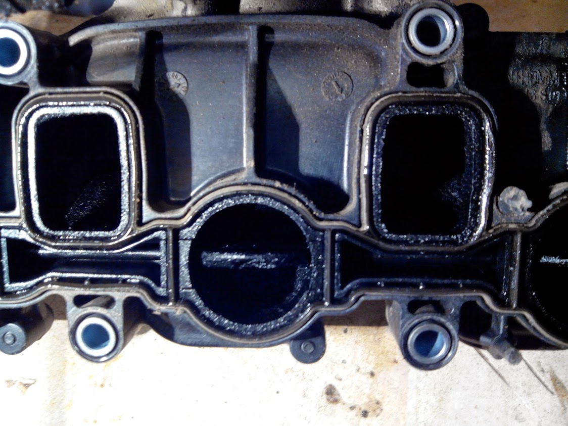

Далее все чистим, где возможно - до состояние аки котовы яицы
Оч помог дремель с его кучей насадок

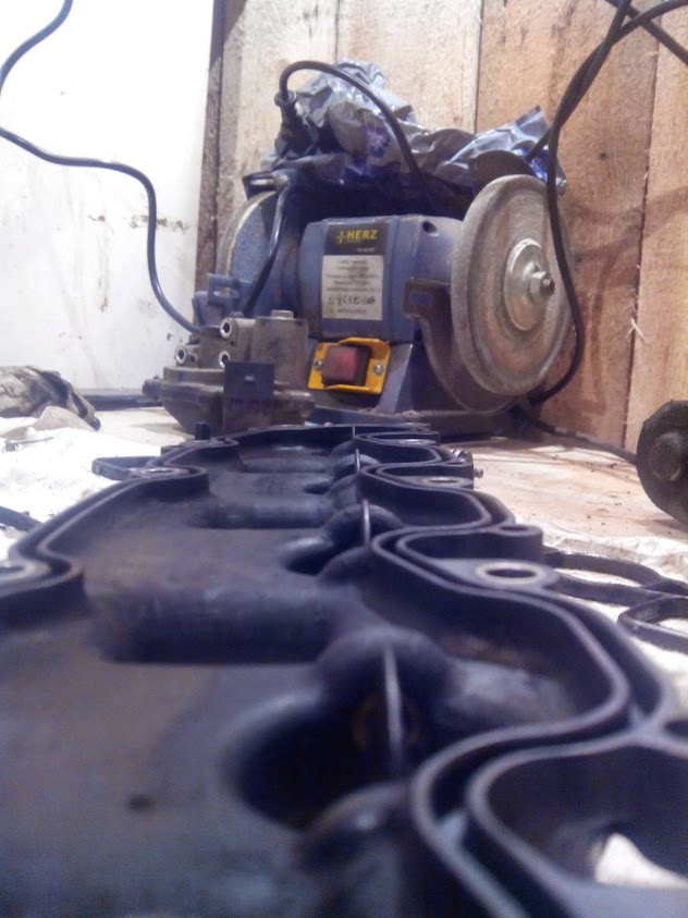

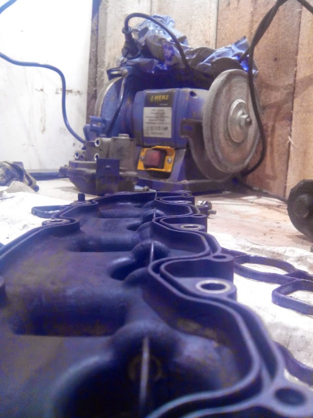

Коллектор собрал, настала череда инженерного колхоза
Видео о заслонках еще ДО доработки.
Методом "подгона", без него никак![]()
Просверлил, поставил, приклеил для верности и подточил(хорошо подточил) саморез до того состояния, чтобы заслонки вставали строго вертикально
