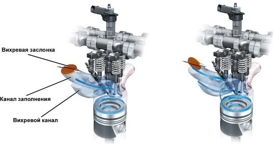

    Немножечко вводной информации позаимствованной из 1-й ссылки
    Выяснил, что эта ошибка возникает на аналогичных двигателях в районе 100 000 километрового пробега. У меня же это произошло на 45 000 км.
    Вот так выглядит узел двигателя, на который «жалуется» электроника:
    Вот описание этой картинки:
    «Во впускном коллекторе находятся заслонки впускных каналов с плавной регулировкой. Посредством установки положения заслонок впускных каналов, в зависимости от числа оборотов двигателя и нагрузки, регулируется вихреобразование в потоке всасываемого воздуха.
    Заслонки впускных каналов управляются посредством тяги от электродвигателя привода заслонок впускных каналов. Управление электродвигателем осуществляется от блока управления двигателя. В электродвигатель привода заслонок впускных каналов V157 встроен потенциометр G336, служащий для подачи в блок управления сигнала обратной связи, характеризующего положение заслонок впускных каналов.»
    Продолжение:
    «Вихревые заслонки закрыты:
    на холостом ходу и при низком числе оборотов вихревые заслонки закрыты. Благодаря этому возникает сильное вихревое движение поступающего воздуха.
    Вихревые заслонки открыты:
    При движении вихревые заслонки постоянно регулируются в зависимости от нагрузки и числа оборотов двигателя. Благодаря этому достигается оптимальное движение воздуха в камере сгорания для любого рабочего диапазона.
    При эксплуатации двигателя положение заслонок впускных каналов плавно регулируется в зависимости от нагрузки двигателя и числа оборотов. Благодаря этому в каждом режиме работы двигателя в камере сгорания формируется оптимальное вихревое движение воздуха.
    При оборотах свыше 3000 об/мин заслонки впускных каналов полностью открыты. Благодаря повышению пропускной способности заслонок обеспечивается хорошее наполнение камер сгорания.
    При пуске двигателя, при аварийном ходе, во время активной регенерации сажевого фильтра и при полной нагрузке вихревые заслонки полностью открыты.»
    Вследствие неисправности, датчик положения заслонок впускного коллектора выдаёт в блок управления двигателя некорректный сигнал. Корректным сигналом является постоянное напряжение в диапазоне от 0,5 до 4,5 вольт в зависимости от положения впускных заслонок, что соответствует полностью закрытым заслонкам (предположим 0 градусов) и полностью открыты заслонкам (предположим 90 градусов).
