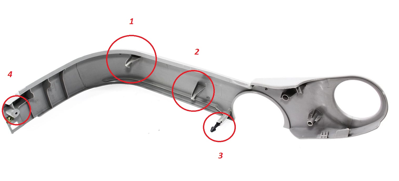

Приветствую всех заглянувших в эту тему! Ремонтировал обогрев сидения, с одной декоративной частью при сборке возникли затруднения, называется пластиковая облицова каркаса переднего сидения, состоит из двух половинок, скрепляющихся между собой винтом.
Выглядит вот так
До конца обе половинки не снимал, лишь разводил в стороны. Теперь уже изрядно потрепались крепления 1 и 2, больше их мучить уже не могу. Свести обе половины платика (1) к центру каркаса тоже не получается, отверстие в пластике не совпадает с резьбой в каркасе. Интересно то что кантик обоих пластиковых каркасов полностью повторяет уже продавленный временем след на велюре. Но не сходится где то 1-1,5см Что то не село, или застежки не тем макаром пытаюсь зацепить. Вещь конечно маловероятная что кто то полезет фоткать для меня под сидение, но все же, был бы очень благодарен. Такая элементарная вещь, непростительно.. стыдно аж, но уже со злости сломаю скоро. Предварительно прошерстил эльзу и етку, способа крепления крючков этих подробно не нашел![]()

Я так понимаю, у вас, скорее всего, не вошел "зубчик" в петлю одной из половинок? (сбоку на внутренней половинке, относительно центрального тоннеля)
