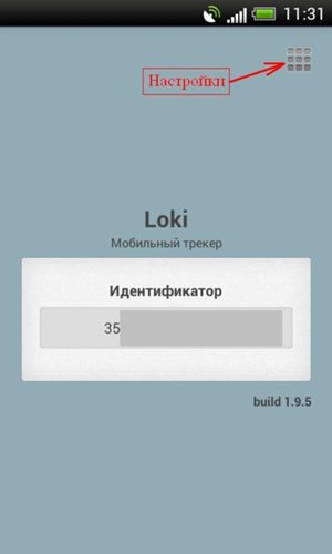

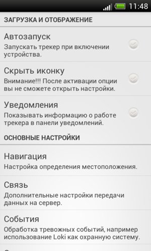

    Далее переходим к настройке программы. Запускаем, видим поле «Идентификатор», номер переписать или запомнить Если у кого-то при запуске появилась строка «Внимание» не обращаем внимания (извините за тавтологию), она пропадет после включения gps на телефоне:
    Нажимаем кнопку «Настройки». Попадая в меню, «автозапуск», «скрыть иконку» и
    «уведомления» галочки можно не ставить.
    Далее выбираем «Навигация», попадаем в ее подменю.

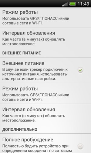

    Режим работы – оставляем GPS/ГЛОНАСС+сотовые сети и Wi-Fi.
    Интервал обновления – можно поставить 1.
    Внешнее питание – ставим галочку.

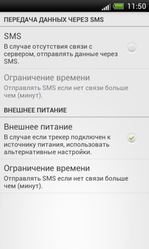

    Переходим назад в меню «Связь». Первую галочку в подменю SMS можно поставить.
    Внешнее питание – галочку не снимаем.
    Ограничение времени – у меня стоит 5.

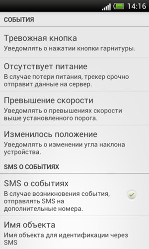

    Дальше переходим в «События». Здесь настраиваються прием смс на ваш телефон.
    Тревожная кнопка – пропускаем.

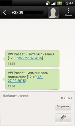

    Отсутствует питание – нажимаем и ставим галочку. Задержка обработки – я поставил 0.5.
    В случае потери сигнала моб.связи, или когда телефон выключиться, придет смс-ка. Интервал каждых пол минуты. Можете поставить больше. Также ставим галочку «Отправлять SMS». Возвращаемся назад.

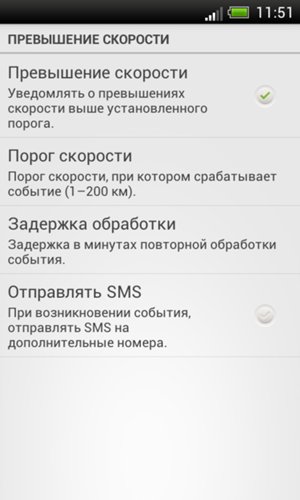

    Меню «Превышение скорости» - тут уже говорит само за себя.
    Порог скорости можете поставить любой.
    У меня 30 км/час. Отправлять смс или нет решать вам. Сперва я поставил, но начало доставать – я когда начинаю ехать и скорость 30 и больше, мне приходила смс-ка. Стал-поехал-смс-светофор-снова поехал-снова смс. Вообщем отключил.

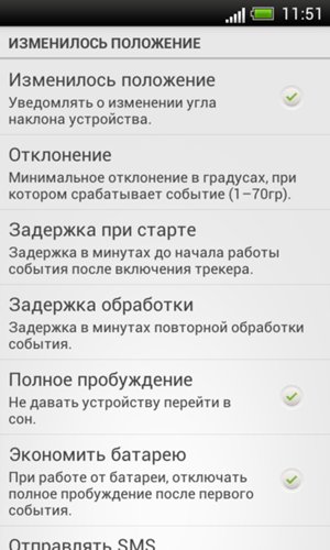

    «Изменилось положение» – тут тоже либо ставьте галочки на оправку смс либо нет.
    Для эксперимента я поставил галочку.
    «Отклонение» - выбрал 1 градус. В случае постановки автомобиля на домкрат, для снятия колеса либо просто покачать туда-сюда, на телефон пришло уведомление о смене положения автомобиля. Прикольно но галочку снял.
    «Экономить батарею» - ставим галочку. Выходим назад.

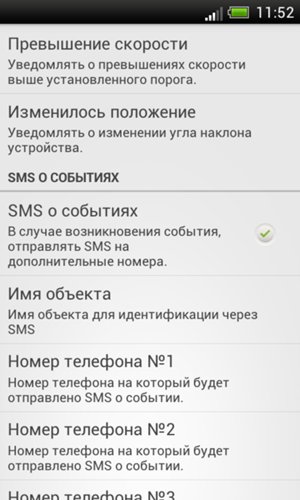

    SMS о событиях – галочку оставим. Тут вводим имя объекта (например VW Passat) и номер на который приходят смс-ки. И так можно настроить сигнализация на 3 номера.
    Возвращаемся назад.
    «Сервис» - если у вас есть root права. Я оставил только галочку на пункте «обработка команд» и «включить обработку («Команды по SMS»).
    Вообщем счете, у меня программа настроена только на отправку смс в случае потери сигнала в телефоне (на случай когда угонщики глушат радиосигнал или просто телефон сядет). Все, теперь можно выходить из программы.

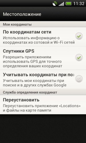

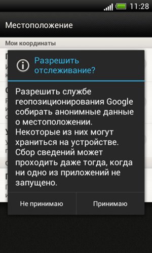

    Теперь заходим в настройки телефона и выбираем вкладку «Местоположение».
    Далее ставим галочки на включение gps а также разрешаем телефону отслеживать местоположение по координатам сети, приняв запрос.
    Получаем вот такую картинку. Вверху появился значек GPS/ГЛОНАСС.

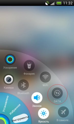

    А также включаем интернет на телефоне.

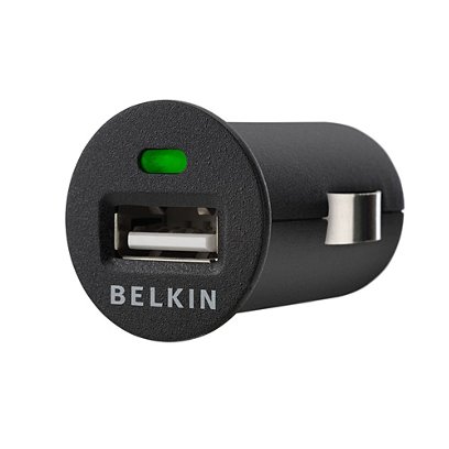

    Дале стоит задача по подключению телефона к бортовой сети авто. Тут нужно мобильное зарядное устройство. Или если к телефону едет только USB-кабель то пригодиться вот такое устройство.

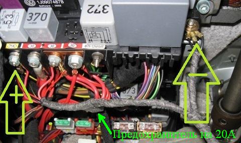

    А дальше по желанию, либо просто воткнуть в прикуриватель, либо запитаться к бортовой сети. У меня лично в прикуривателе постоянно 12В, независимо есть ли ключ в зажигании или нет. Поэтому решил запитаться к бортовой сети, немного переделав зарядку. Бортовая сеть авто 12В, а телефону достаточно 3,5-4,2В. Поэтому взял провод 2-х жыльный, из устройства вынул предохранитель (он там кстати на 20А.) Сделал скрутку плюсового провода и «минуса». Все скрутки на термоусадочной трубке. Можно обмотать в тканевую изоленту. Плюсовой провод всетаки лучше подключить через предохранитель, поставив в разрыв плюсового провода, и подключил к 75 клемме, минус на минусовую клемму.
    Когда едем, тел. заряжается, поставили машину, переходит на автономный режим. Почему так решил: автономная работа телефона с включенным gps и интернетом гарантирована как минимум на неделю, может даже больше. Я минимум 1-2 раза в неделю беру машину, тогда телефон будет всегда заряжен.

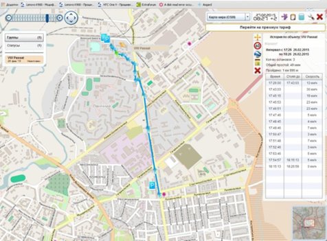

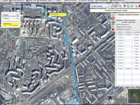

    Идем домой. Нужно теперь на сайте компании Asgard https://asgardtech.ru/monitoring/loki зарегистрироваться. Добавляем устройство - тип устройства оставляем Asgard, в поле IMMI/ISSN вводим тот самый номер «идентификатор», в поле "описание" можно ввести марку автомобиля и нажимаем на зеленую галочку. Пройдя регистрацию имеем свой аккаунт. Тут теперь уже видим карту, можно менять ее режимы. На карте теперь видим свой автомобиль. Есть возможность проследить за ним, посмотреть пройденный путь, остановки, время, скорость и т.д. Можно еще посмотреть расход бензина но это уже платный тариф.
    Мой пример.
    Также если есть либо нет связи с телефоном на карте отображаеться статус авто - "в движении", "стоит", "нет координат", "неактивен" и т.д.

    P.s. почему номинал предохранителя 20 А? Однозначно ставить меньше номиналом так на 3-5 А.
