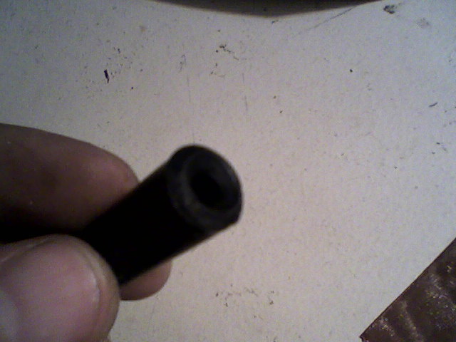

Вот эта трубочка была раньше внутри крышки и удерживала центральную ось от проворачивания.
Мы заменим её на металлическую деталь.

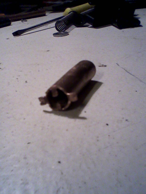

Сначала делаем две вот таких детали из трубочки 10 мм.
Два зубчика загибаем внутрь - они будут фиксировать центральную ось, два отгибаем наружу - они снимут лишнюю нагрузку со спаянного шва.
Длина детали равна длине отломавшейся трубочки.

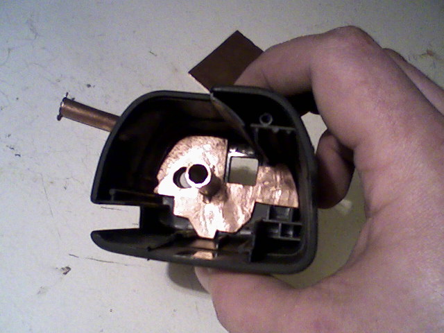

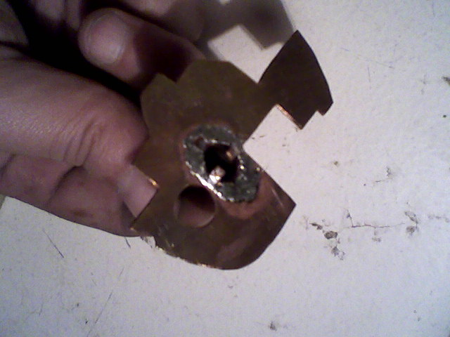

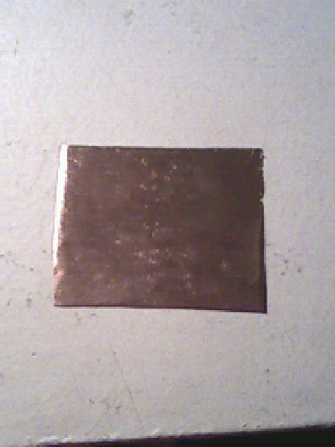

Теперь берём медную пластинку

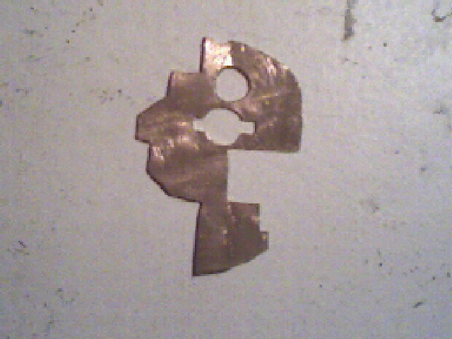

и делаем 2 вот таких хитрых детали.
У меня не было медной пластинки, зато была медная трубка на 18 мм. Я её разогнул и отшлифовал с обеих сторон.
Размеров и выкроек намеренно не даю - сделайте шаблон из картона по месту - получится точнее. По шаблону очерчиваем на заготовке контур будущей детали и выпиливаем её лобзиком.
Это не самый быстрый метод, зато самый аккуратный. Здесь вам пригодится пружинный зажим или струбцина, чтобы прижимать деталь к столу.
Вставляем детали на их будущие места и намечаем положение отверстий для фиксаторов.
Просверливаем отверстие сначала тонким сверлом, потом большим - так точнее.
Надфилем ровняем отверстие и делаем 2 пропила - в них войдут отогнутые наружу ушки на трубочках.
В результате получается вот такая деталь:
Соединяем две детали в одну.
Желательно, чтобы трубочка удерживалась в пластинке силой трения - так будет проще спаивать.
Вот так это будет выглядеть:
Зажимаем деталь в тисках, хорошенько прогреваем и спаиваем с обеих сторон.
Припой должен плавиться от прикосновения к металлу.
Не забудьте, что правая деталь - зеркальное отражение левой.

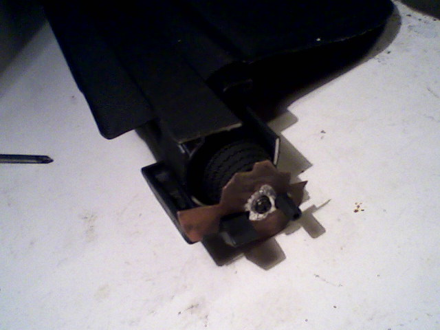

Спаяли, остудили, проверили что всё ровно - начинаем собирать.
Вставляем на место все пружинки и шайбочки, свежеизготовленный стопор вставляем в пластиковый фиксатор и насаживаем на центральную ось.
Следим, чтобы зубчики вошли в пазы на оси.
Вкручиваем шуруп. Повторяем всё с другой стороны.

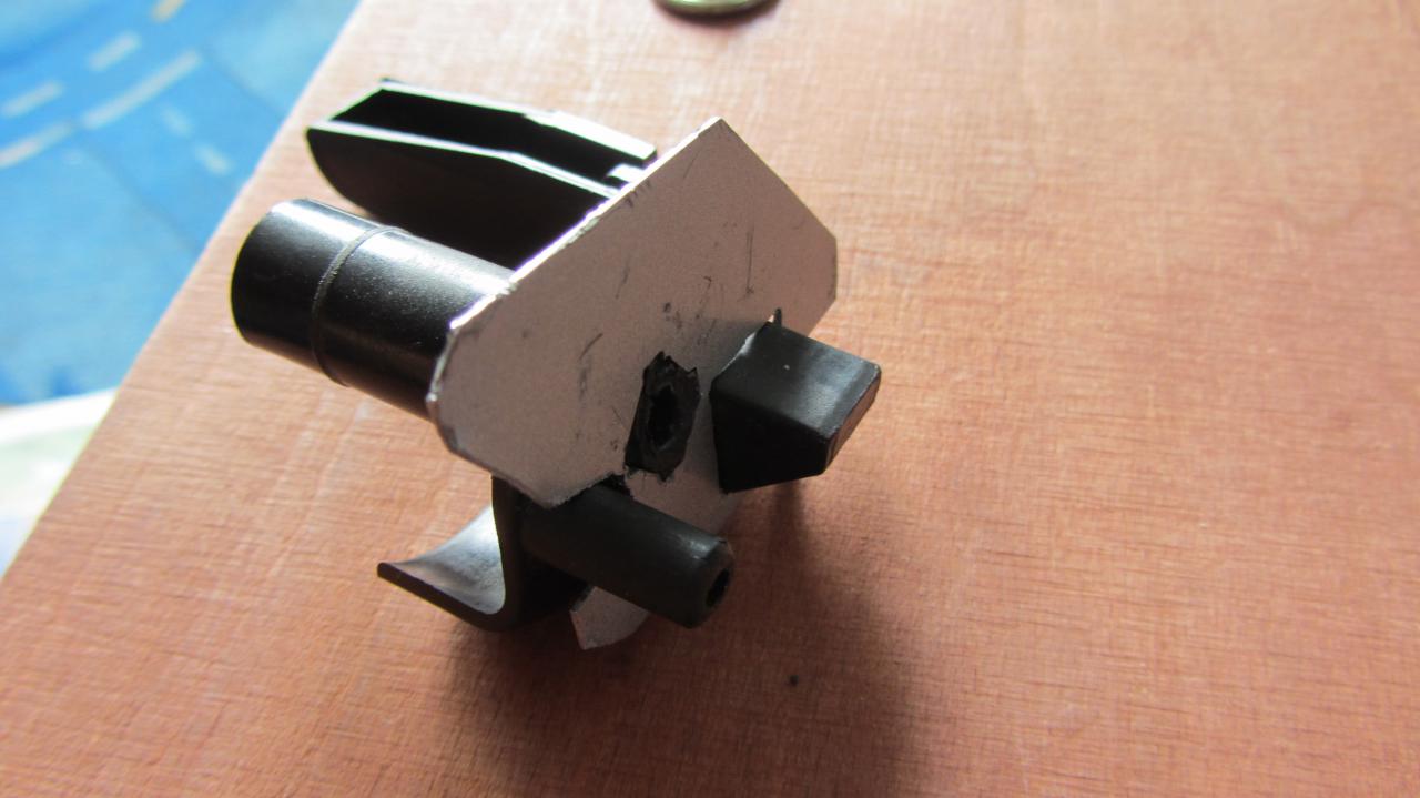

Update от vitalis.85:
Всем привет!

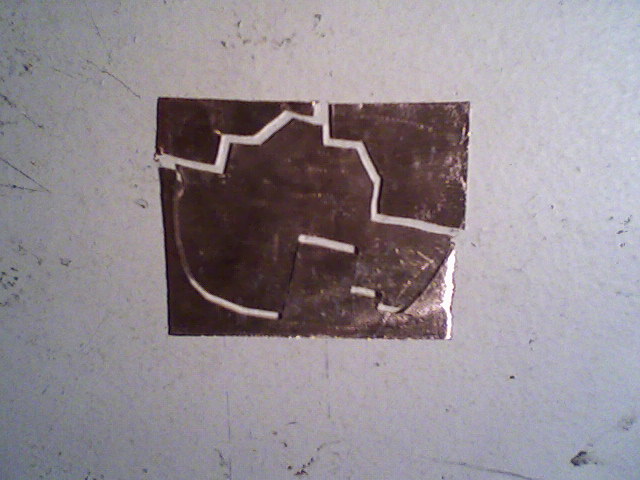

Я тоже самое сделал, только без трубки.
Все работает!
Инструменты которые понадобились для ремонта:
крестообразная отвертка, ключ s-torx, бумага, карандаш, ножницы, бляха, ножницы по металу, дрель и сверла 12 и 5,5 (чтоб меньше напильником пилить), напильники квадратный и круглий.
Покажу коротко на фотографиях.
Перед тем как установить верхнюю крышку, надо натянуть пружину, прокрутив внутренний стержень в противоположную сторону от той куда открывается шторка.
