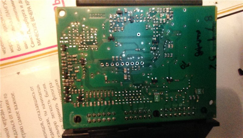

    у тебя родной умер...?
    Нет, просто есть мысль расширить его функционал Блок с номеров 7М поддерживает 8 датчиков, в отличии от 3В на котором только 4
    Кроме кодировок, могут банально отсутствовать входные цепи дополнительных датчиков. Плану надо смотреть.

    дык а разве тут не обратная ситуация ?
    Возможно Нет на руках к сожалению 7M, так бы проверил...
    Вот еще бы было бы с чем сравнить задача бы упростилась....

    13.10.2006
    14,048
    Получено: 179
    Отправлено: 53
    Смотреть тупо на наличие. 4 или 8 входных цепей.

    Получено: 125
    Отправлено: 32
    Так и оказалось...
