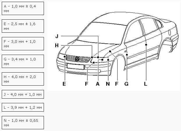

    Коллеги, всем добрый день!
    Помогите пожалуйта поставить фары и поворотники ПРАВИЛЬНО
    Как стоят у меня видно на фото -- фара выдается вперед относительно поворотника. Надоело. Хочу красоты и совершенства Соответственно кому не лень и у кого все ровненько -- сфоткайте пожалуйста!
    Кроме того непонятно, должна ли быть щель между фарой и поворотником (как продолжение щели между крылом и капотом) или нет?
    Да, вот еще важно -- фары хелла, поворотники депо. Но это все равно хотелось бы увидеть как оно правильно
    примерно так:

    примерно так:
    Вот спасибо! Очень в тему!
    Но фотки тоже пожалуйста если можно

    Кривая морда не даст установить в ноль, я после долгих попыток, просто подрезал пластик в телевизоре в направляющих для поворотника. Только надо точно знать, что резать, по месту смотреть внимательно.

    китаиские и ОЕМ фары не поженишь на отлично
