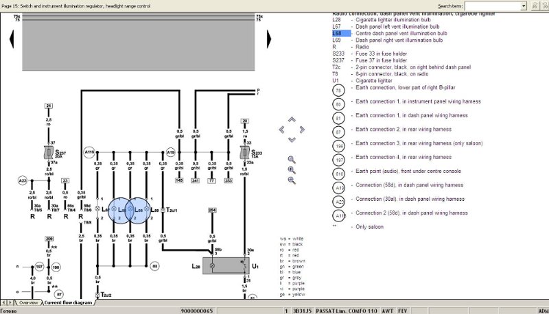

    Цитата Сообщение от sphoenix Посмотреть сообщение
    Есть возможность схему достать, куда провода идёт от патронов? Чтобы не колхозить скрутками, а по-грамотному всё сделать.
    Присоединяюсь! На старом пассике все так красиво горело, а тут на тебе, оказывается буржуй немецкий от подсветки отказался. Теперь получается паяльник в руки, жменя светодиодов и маток проводов. Только вопрос, если калхозить и запитываться на подсветку других кнопок, то не будет ли "перегрузки цепи".

  8. #28
    12.09.2013
    Санька :) Украина
    4,523
    Получено: 1,875
    Отправлено: 2,494
    L67 - Левая подсветка дефлектора
    L68 - центральная (ламп 2 штуки)
    L69 - правая
