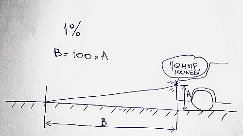

					Vasilich, мы тебе в 2 голоса сказали, что фары светят в пол почти
Ну и мыть их тебе внутри надо с заменой ламп. И свет будет бомба![]()

					kazbich2004, если так сделать, то низко!
Я делаю так, чтобы линия вод фары была почти(ну с небольшим углом, а у тебя там сразу зарывается в асфальт). параллельно дороге, если тачка стоит на ровной. Тогда светит далеко и не слепит. Ну мне никто еще не моргал за 2.5 года![]()
					Почему низко..? Если высота фары примерно 70 см от земли, то граница ближнего - 70 метров. Вроде нормально
Ты не смотри на картинку.. это же не в масштабе.. просто схема![]()

					Да низко то - низко. Их не получится сильно задрать из-за полки. У меня настройка по встречке нормальная, а из-за низкой галки обочина не освещается
Блин, 30 тысяч пробега, уже геморроиться надо - фары мыть, лампы менять![]()
| Получено: 1,501  Отправлено: 875  |
					На 70м галки(ступеньки) будут на земле. У меня они никогда не будут на земле, если тачка стоит ровно. Ну либо через 150м будут, если досветит туда
Ну короче у меня точно выше, чем ты пишешь
Блин, Вась, ты поднимай, а там будет видно![]()
					Это не я... это так по стандартам надо!
У меня тоже скорее всего не так, границу делаю на пределе видимости её на дороге, но что-бы видно было 100%..именно на земле ! Если выше - то уже не видно границы.
Как-то так.. по результату - устраивает.
