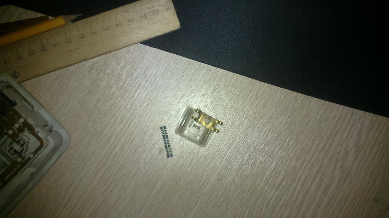

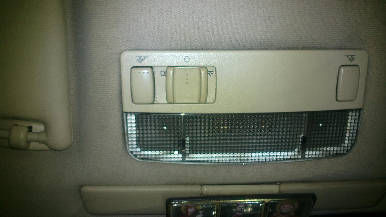

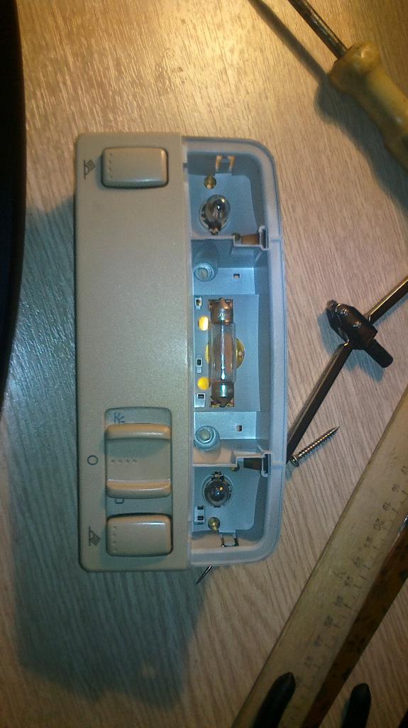

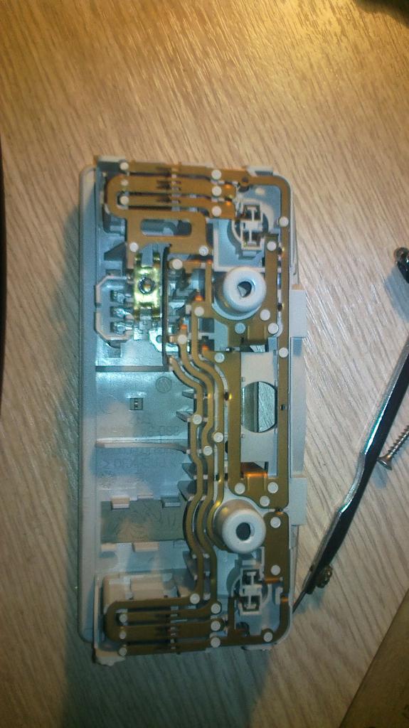

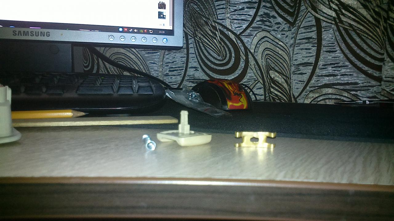

Хочу поделиться отчетом по ремонту плафона т.е. самой барашки на которой держится переключатель (кнопка).

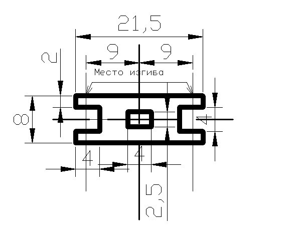

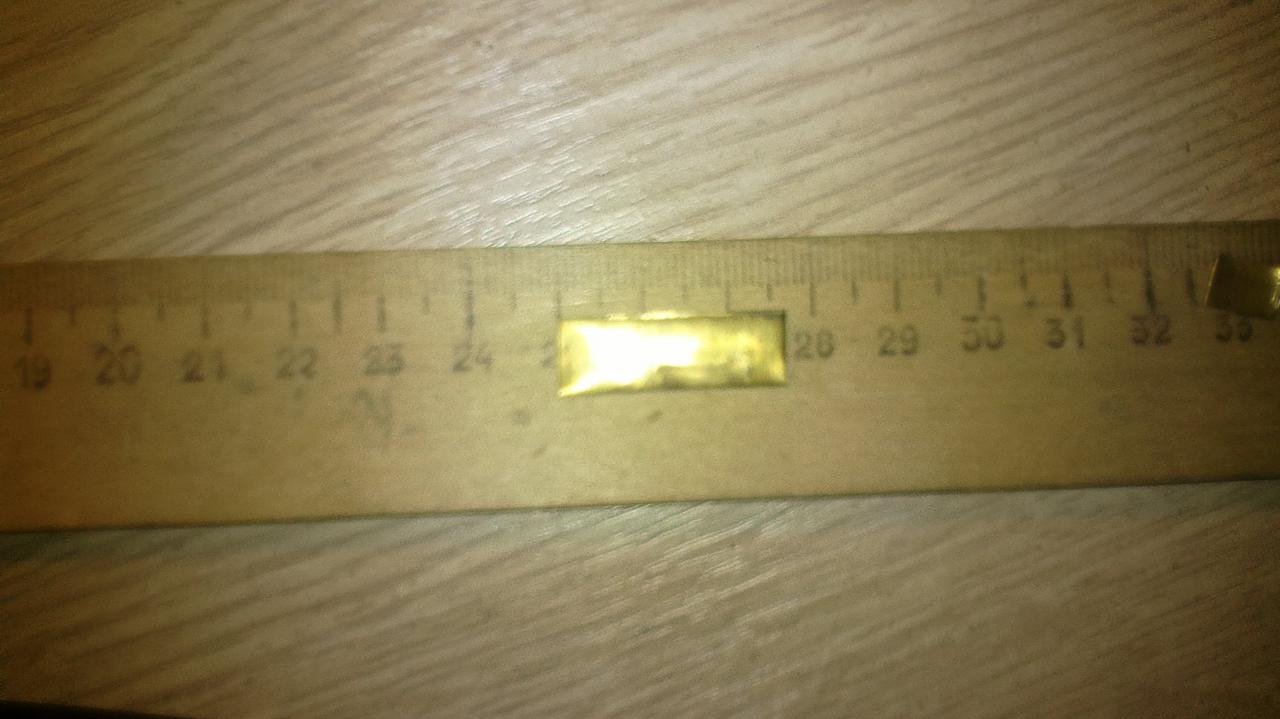

Фактическая длина без изгибов 26 мм с изгибами 21.5 мм, ширина 8 мм.
Находим центр пересекающими линиями от одного до другого конца, от центра отмеряли 9 мм на том месте будет формироваться сам изгиб, такую же процедуру с другой стороны, от изгиба до изгиба 18 мм.
Сами усики 2 мм, вырезы между усиками 4х4 мм с двух сторон, определили горизонтальной линией точку для отверстия по центру для самого переключателя (кнопки), ширина 2-2.5 мм, по две сторона влево и вправо 2х2 мм (я брал чуток меньше), распиливал квадратным надфилем.

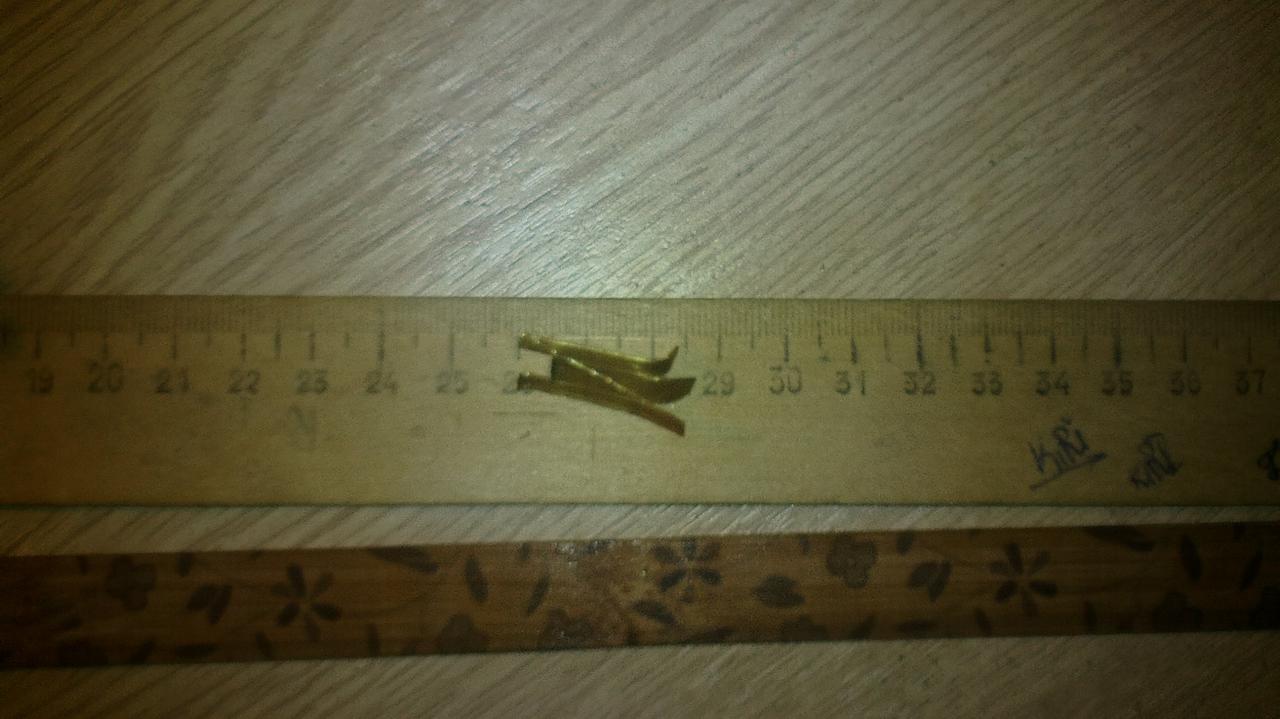

Пружинку взял от ручки подгонял на глаз.)
Всем удачи в изобретении![]()
